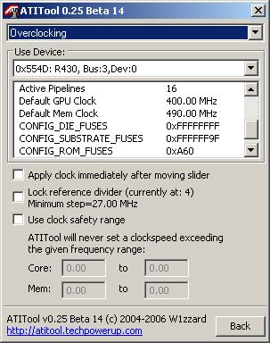

Geh bei ATITool mal auf Settings und schreib mal folgende Werte die bei dir angezeigt werden hier rein.
CONFIG_DIE_FUSES
CONFIG_SUBSTRATE_FUSES

Ladt dir erstmal mal die aktuelle Version runter.
http://www.techpowerup.com/downloads/259
So sieht das bei meiner X800XL aus.
