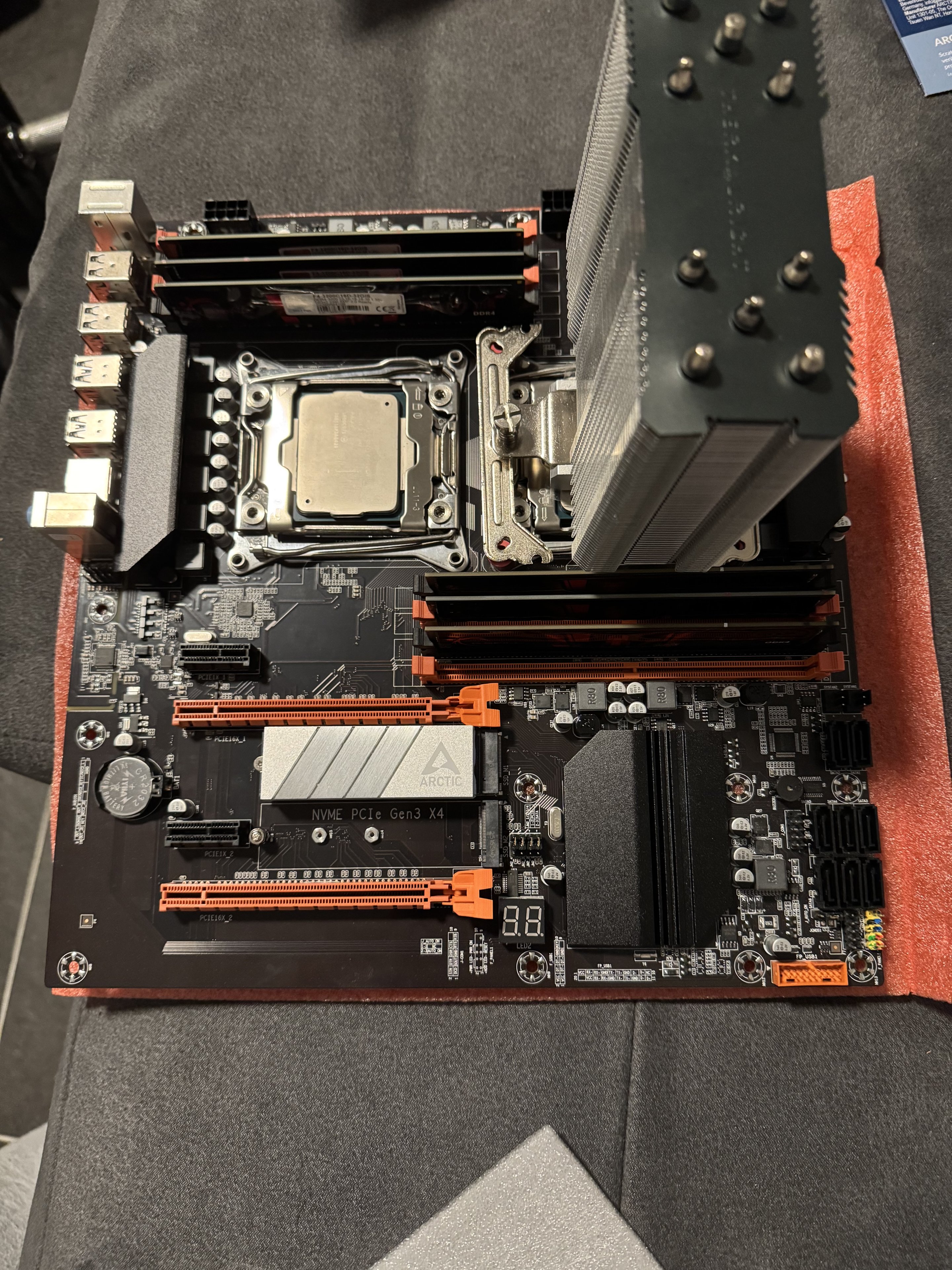

Hi, ich habe ein Mainboard mit zwei Xeon E5-2699 CPUs und wollte mal fragen, ob da platztechnisch zwei Be Quiet Dark Rock 4 draufpassen?
- Vielen Dank für eure Hilfe!
Reaktionen: Ostfriese, Queediab und KEV24in_Janßen
Sockel 2011 grundsätzlich ja, wenn es dir um Länge und Breite geht musst du schon nachmessen, das können wir durch dein Bild nicht erkennen.

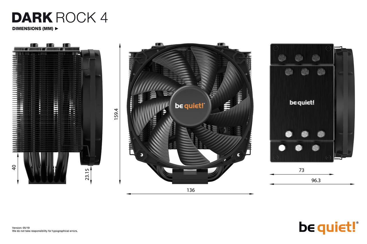

Webseite / Handbuch gibt es nicht? Da sollte doch sagt etwas aber die maximalen Dimensionen stehen?
Reaktionen: madmax2010 und Ja_Ge
Doch habe es jetzt gefunden, wird auf jeden Fall sehr eng aber vielen Dank für eure Hilfe!

Ausporbieren.
Dieses AliExpress Mainboard steht nicht auf der offiziellen Kompatiblitätsliste.
Augenmaß nach wird es eng mit dem RAM Modulen und der Sockelbefestigung, mit den Lüftern sowieso.
- Ja möglich das größte Problem ist der Lüfter, weil der so komisch herunterhängt.
40 mm passen aber für die RAM Sticks
Durch die Klammern kann man durchaus etwas höher hängen.
Reaktionen: Buchhaendler
Das Problem ist das der Sockel scheinbar gedreht auf dem Board ist. Ich bin nicht sicher ob sich der BQ dann noch mit der normalen Ausrichtung einbauen lässt.
Wenn nein, passt das ziemlich sicher nicht aufgrund der Breite des Kühlkörpers.
Die normale Ausrichtung könnte am RAM scheitern. Man kann zwar die Lüfter höher setzen aber nicht das Blech.

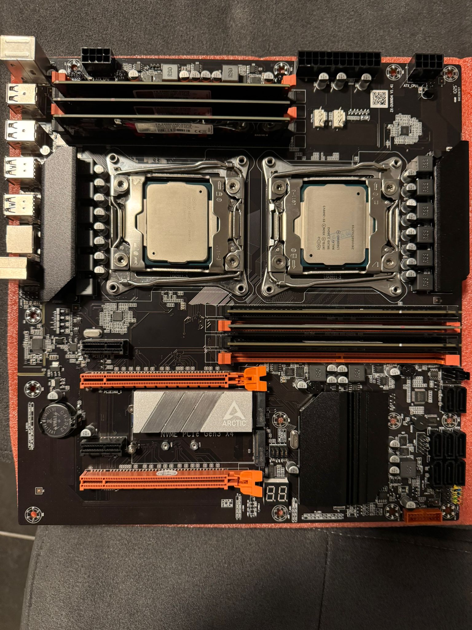

Dort wo die Bügel runterklappen ist ja die "Breite" des Kühlers. Und die Mitte der beiden CPU's ist hier sicher keine 14cm voneinander entfernt. Ließe sich aber einfach ausmessen.

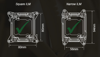

Wobei das hier ja aber der Square ILM zu sein scheint. Dann kann man den Kühler auch einfach drehen.

- Habe mir das so vorgestellt, Bsp: mit anderem Lüfter
Reaktionen: Queediab
Photoshop sagt mir, dass hier von Sockel-Mitte zu Sockel-Mitte ziemlich genau 97mm Platz sein 'müsste'.
Und der Dark Rock 4+Lüfter hat 96,3 mm xD
Es muss aber wegen der perspektivischen Verzerrung nicht 100% akurat sein.
Notfalls könntest du ja auf einen der beiden auch einen Slim 120er draufsetzen. Dann haut es garantiert hin.
Ich danke euch, ihr wart mir eine unglaublich große Hilfe! Hoffentlich klappt jetzt alles wie geplant – und wenn nicht, steige ich einfach auf die Slim-Methode um. Ein Kollege von mir sucht ohnehin noch nach einem guten CPU-Kühler. :)

Oder du drehst einen um 180° und dann lässt du einen Lüfter in Push und den anderen in Pull laufen^^
Dann ist in jedem Fall in der Mitte genug Platz dazwischen
