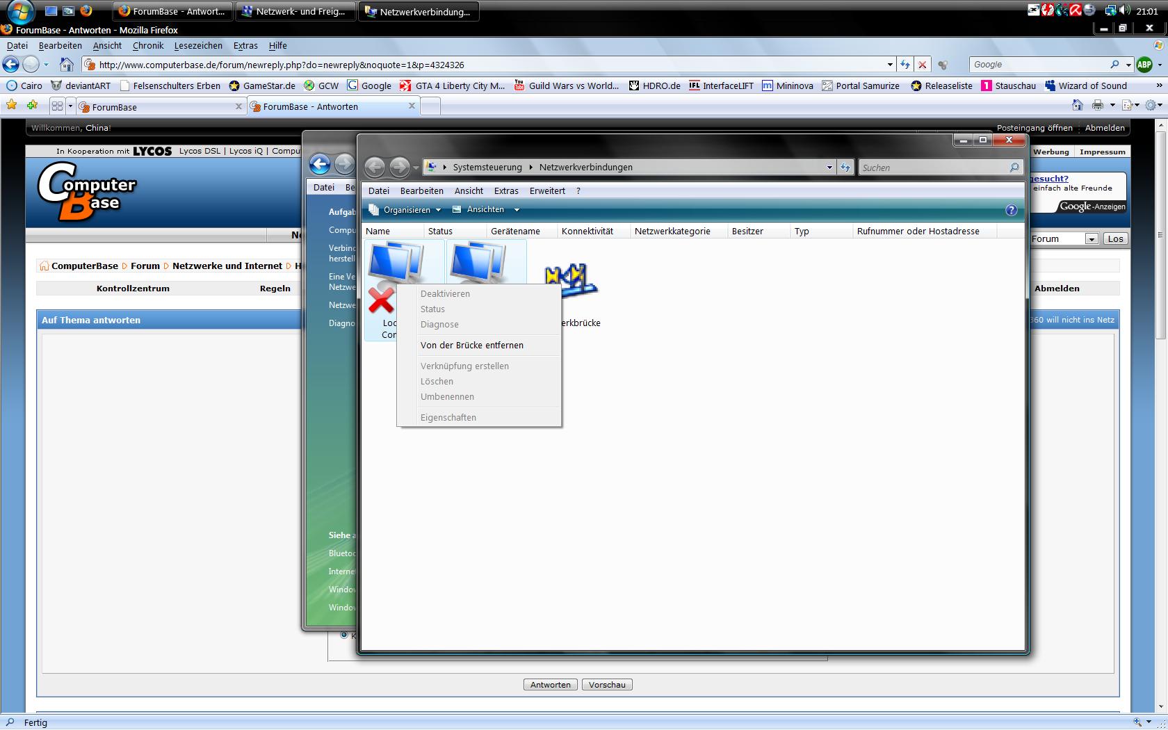

Und wie mache ich eine Netzwerkbrücke.
Markiere beide Netzwerkanschlüsse und mache dann einen Rechtsklick druff.
Da sollte oben die Option erscheinen.
Da wo bei mir "Von der Brücke entfernen" steht. ;)
