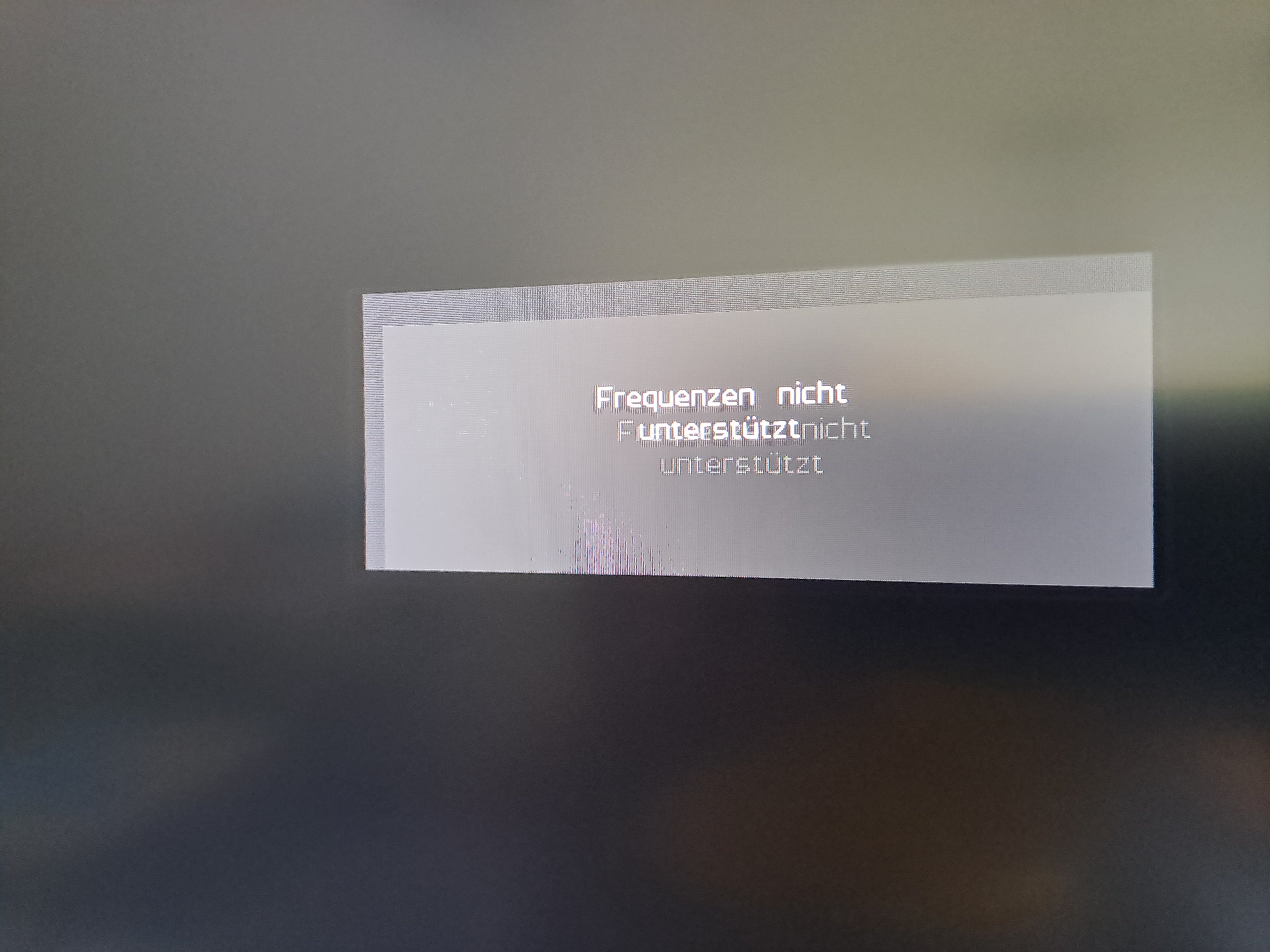

Dachte, ich ja. Ich vergesse immer, dass XBOX das nicht kann.
Nun läuft es. Wenn ich aber die Spiele Starte, kommt das.
In Anzeigeoption in XBOX ist 1080 und 60 Hz eingestellt.
Was tun?
