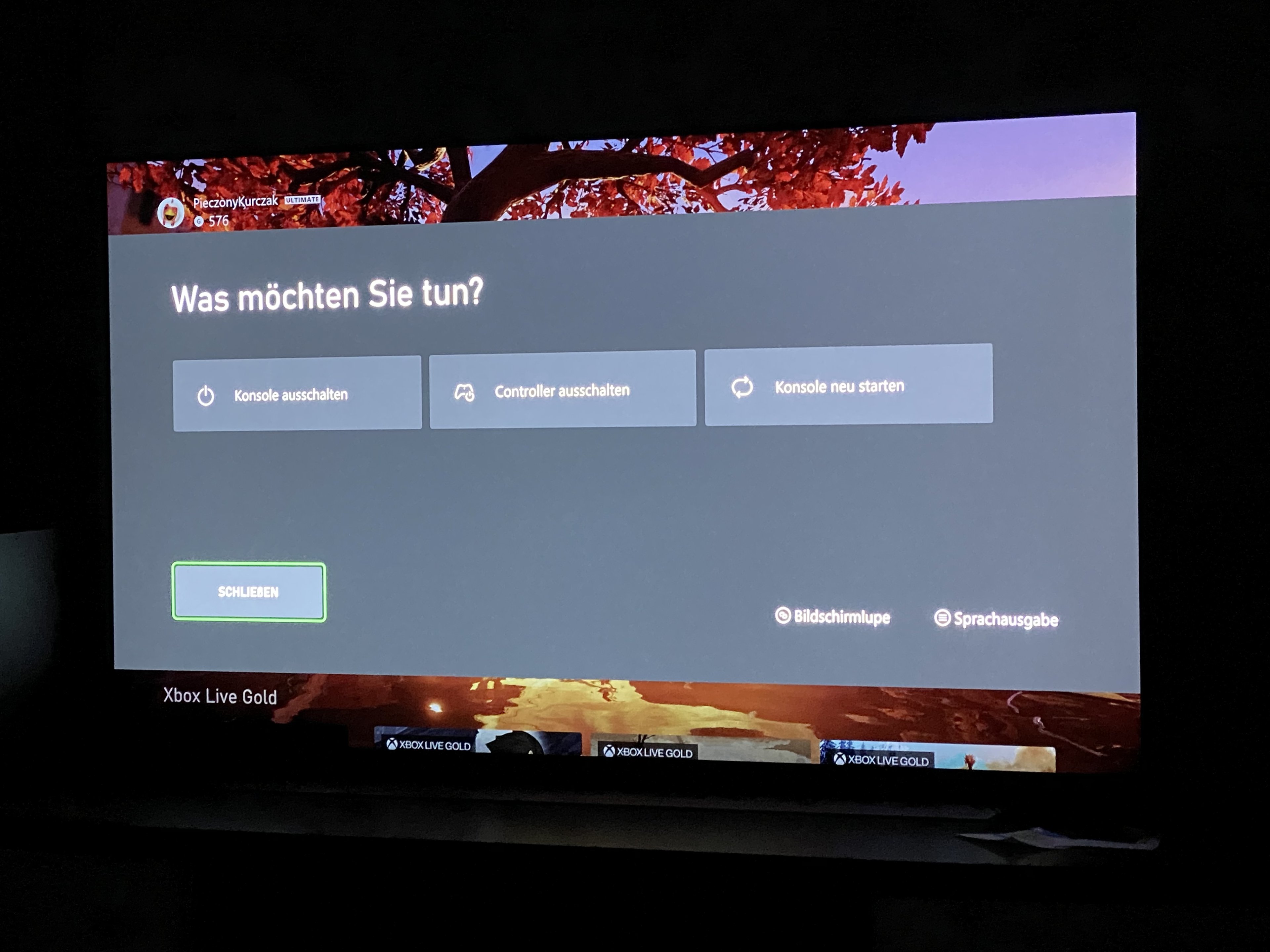

Wenn ich lange die Taste am Controller halte dann habe ich drei Optionen, unter anderem Herunterfahren. Oder gibt es da einen Unterschied zwischen dem ausschalten über „die Abkürzung“ und dem Hauptmenü?
Bild im Anhang.
Ja, so geht sie in den Standby, wenn du sie komplett ausschalten möchtest musst du das im Systemmenü machen.
