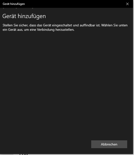

Servus,
versuche gerade verzweifelt meinen Xbox Controller am PC zum Laufen zu bekommen aber ohne Glück.
Habe den Controller per Kabel angeschlossen und das Firmware Update gemacht.
Habe aus dem Store die App geladen.
Der Controller ist am Smartphone per Bluetooth auffindbar. Am PC ist der Controller nicht auffindbar.
Der Rechner wurde etliche Male neu gestartet.
Jemand eine Idee?
