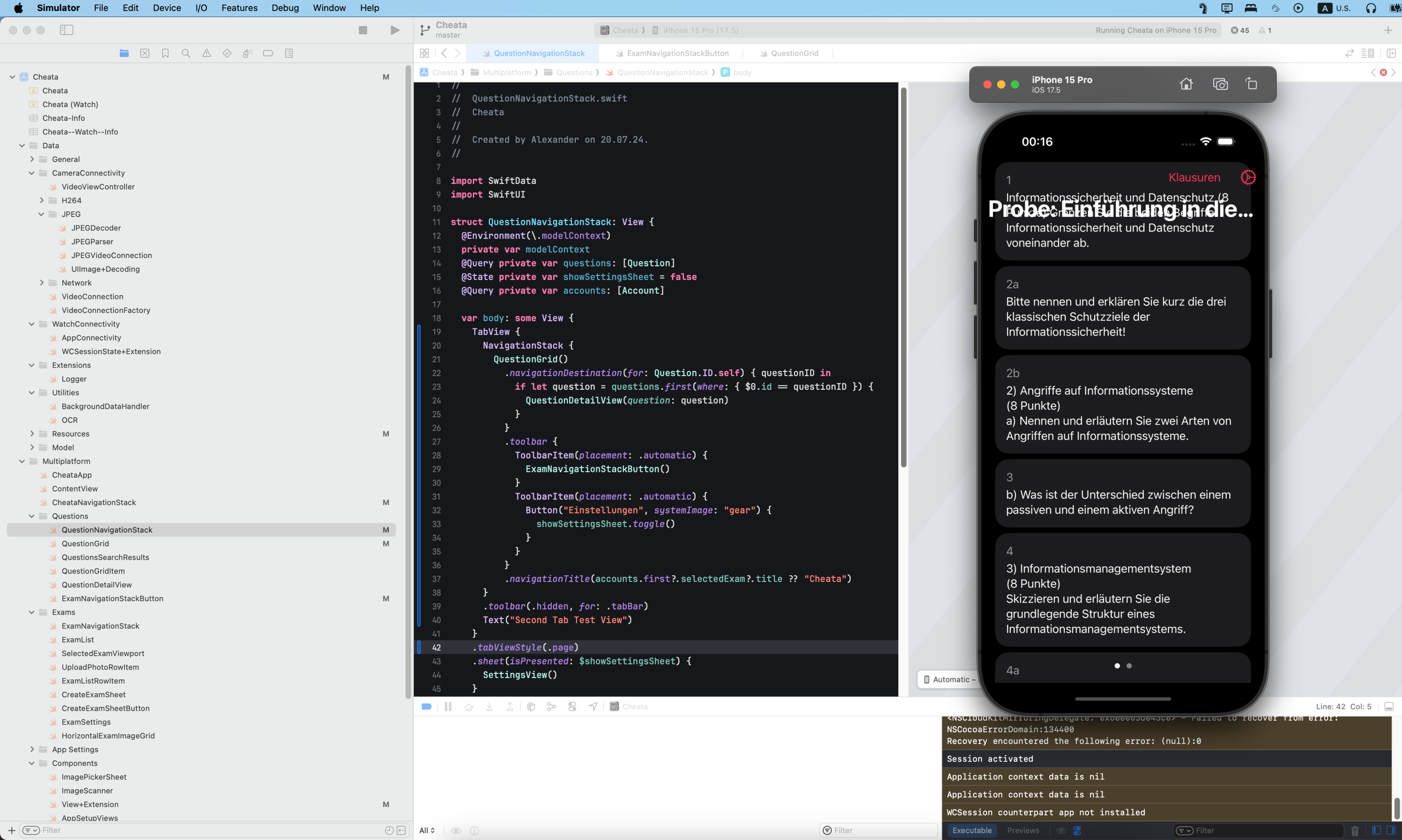

Neben dem Fragen List View soll ein weiteres View für Notizen implementiert werden. Zwischen beiden Views soll horizontal durch einen swipe gewechselt werden, wie man es von Instagram kennt, wenn man die Kamera öffnen möchte.
Ich möchte eine bestehende Lösung von Apple verwenden, und keine eigene Version von einer TabView schreiben, weil das TabView von SwiftUI einwandfrei mit dem NavigationStack, SwiftData Querys, der LazyVGrid Liste + .searchable Modifier funktioniert und das auf iOS/iPadOS und watchOS. Wenn ich eine eigene Lösung schreiben würde, wäre das viel Arbeit und fehleranfällig.
Das TabView wird aber nicht korrekt angezeigt, wenn ich dem tabViewStyle Modifier als Argument .page übergebe, um die Tabs horizontal "swipable" zu machen.

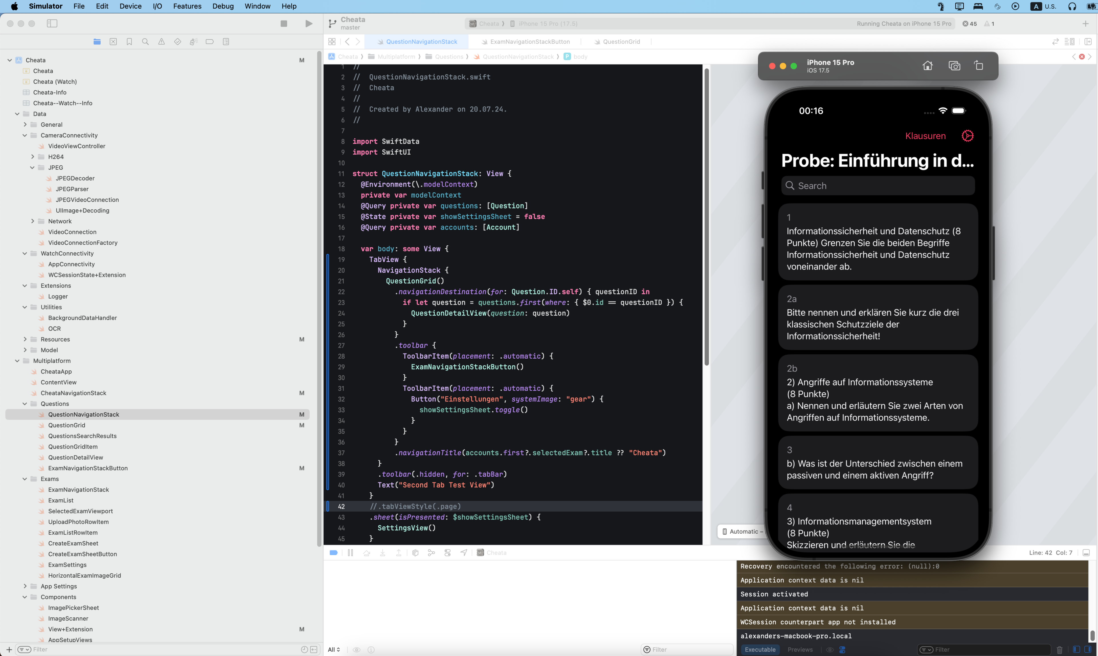

Normaler TabView mit tabbar hidden.
TabView mit dem .page modifer. (Buggy)
