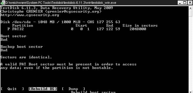

hab nen screenshot angehängt, vielleicht hilft das ja noch weiter.
rebuild BS
Fat1 location wird jetzt erfragt (nr of reservered sector (0-16064):
und nu?

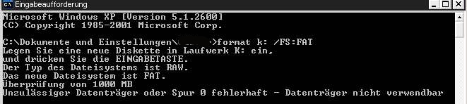

Was passiert wenn du in der Eingabeaufforderung
Code:
format X: /FS:FAT
eintippst (X natürlich mit dem Laufwerksbuchstaben des Card-Readers ersetzen).
sh screenshot...
