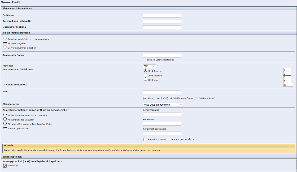

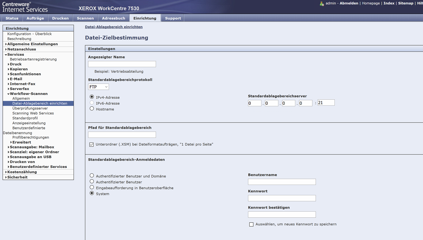

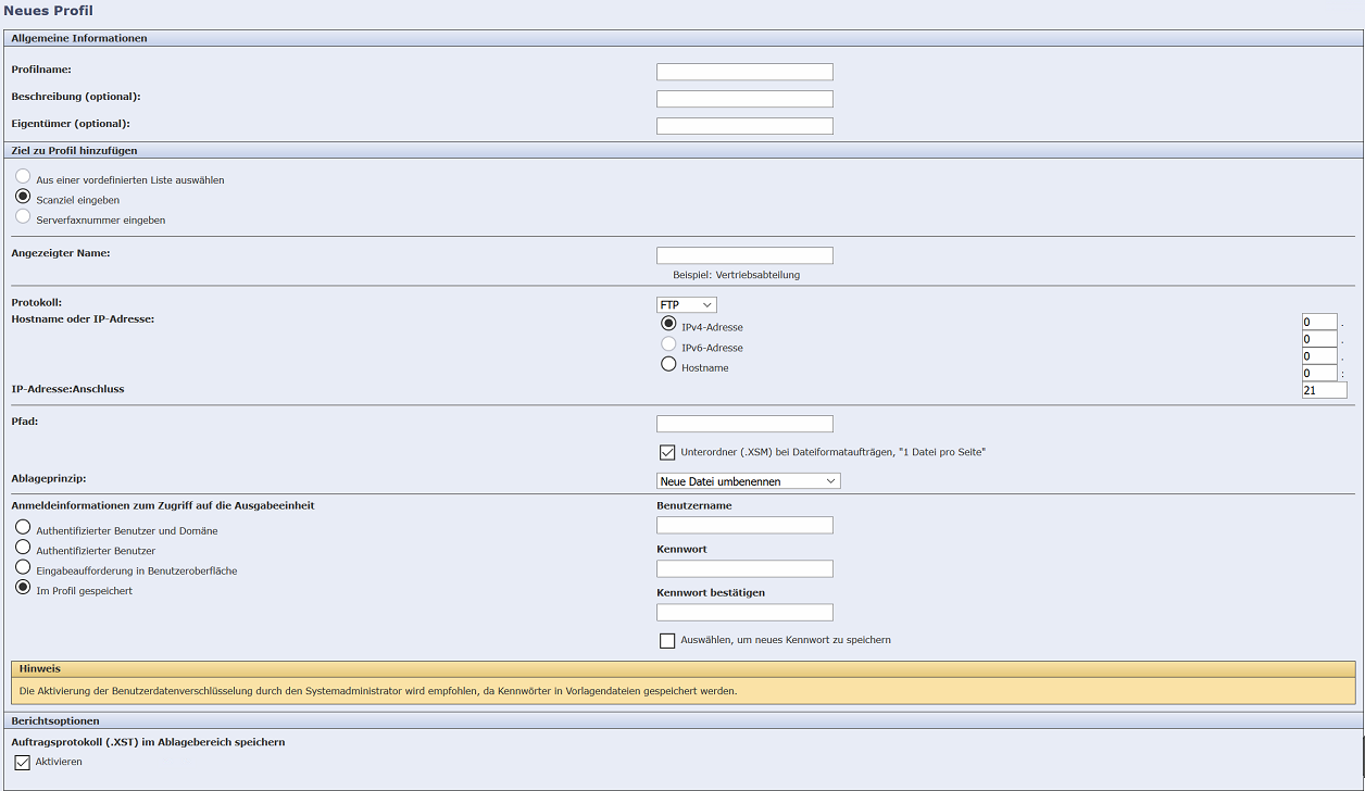

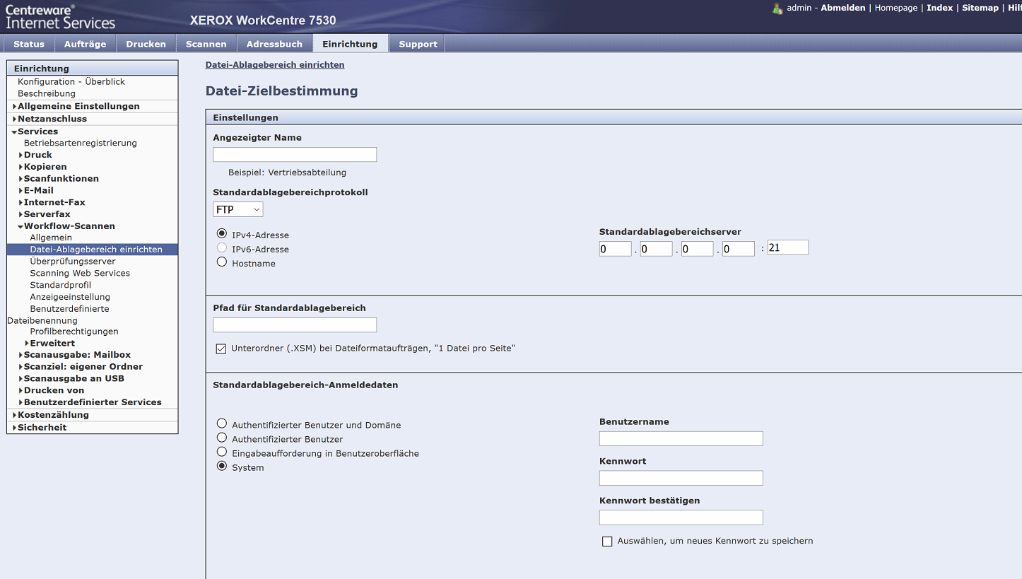

Zurzeit habe ich im Büro 1 Multifunktionsdrucker : XEROX WorkCentre 7530 und einen Synology DS216j. Leider komme ich nicht mehr zu recht mit den Scanneinstellung vom Drucker, ich weiss leider nicht wie man am besten vorgeht das ich beim scannen der Xerox dann die Dateien unter dem Netzwerkpfad ( \\Firma-NAS\Scanns) von Synology abspeichert.
Von der Synology Seite her ist alles eingerichet auch das Drucken funktioniert einwandfrei nur halt das Scannen klappt nicht.
Synology: 192.168.1.47 Pfad: \\Firma-NAS\Scanns
Xerox Workcentre: 192.168.1.40
Ich habe 2 Einstellungen gefunden bei XEROX und Protokoll sind zur Verfügung: FTP,SFTP,SMB,HTTP, HTTPS
Siehe Bilder :
Vielen Dank für die Hilfe!

Moin, ausgehend von dem was du geschrieben hast, solltest du:
- das Protokoll auf SMB (wenn nicht vorhanden bitte alle auflisten)
- auf Hostname switchen und \\Firma-NAS\ angeben
- als Pfad \Scanns
- bei Anmeldeinformation den user angeben der die Rechte zum schreiben im dem Ordner hat
...in der Theorie sollte das reichen
Hi,
würde es per SMB machen.
Anhand deines Xerox2 Bild sollten folgende Einstellungen nötig sein:
Protokoll: SMB
IPv4: 192.168.1.47 (oder Firma-NAS) (Port sollte er selbstständig leer lassen oder auf 139 stellen, beides könnte funktionieren)
Pfad: Scanns (Kein Slash oder Angabe von Server)
User + Passwort, dann sollts funktioniern

Vielen Dank für die Antwort.
Protokolle habe ich folgende aus Auswahl:
- als Pfad \Scanns
Genial, hatt geklappt musste nur noch beim Bild1 Neue Vorlage erstellen und die Einstellung von Bild2 übernehmen.

Proof schrieb:
Hi,
Protokoll: SMB
Genial, hatt alles geklappt sowie du es beschrieben hast.
