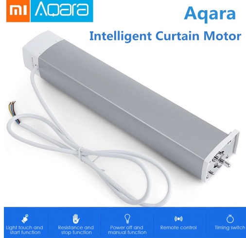

Ich möchte den Xiaomi Aquara Motor verweden um meinen Rollladen zu steuern.
Ist eigentlich für Vorhang Schienen gedacht.
Habe viele Xiaomi smart home Produkte und bin ein riesen fan davon.
Habe mir mal folgenden Motor bestellt:
https://www.aliexpress.com/item/Xia....html?spm=2114.search0604.8.27.250557eeXtlNCc
Weiss jemand wie dieser Anschluss bei der Welle heisst?
Ich muss dazu einen Übergang machen auf die Welle des Rollladens.

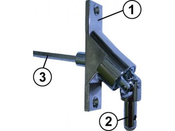

Jetzt ist so ein Gelenklager montiert am Fenster wo die Kurbel dran ist.
Denkt ihr der Motor hat genug kraft?

Das Ding was du da bestellt hast ist aber nur ein Vorhangmotor, das öffnen und schliesst nur Lamellen. Es dreht sich um 90° und zurück. Einen Rolladen bekommst du damit nicht aufgewickelt.
Du brauchst sowas hier. In der richtigen Ausführung, wahrscheinlich 60mm Welle + Lager und sowas in der Art. Oder irgend eine Steuerung die dein Xiaomi Zeug unterstützt.

sieht schon arg knapp dimensioniert aus... rein wenn man die Welle des motors anschut. Da die Drehzahl auch gering sein wird (da für 1:1 ausgerichtet) fällt ne Untersetzung auch weg! bleibt nur probieren...
Nur so als idee duz könntest ja jeden Motor nehmen und einfach die Power mit nem Smart Plug erst dann geben oder?

Ich möchte sowas machen: https://www.so-oder-so.ch/index.php/eroll-set.html
Denn ich möchte nicht den Kasten umbauen da ich in einer Mietwohnung bin.
