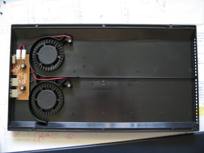

Hi ich habe vor mein Xigmatek D721 Talisman Lüfterpad um einen weiteren Lüfter zu erweitern.
Allderdings habe ich diesbezüglich noch einige ungeklärte Fragen.
  1. Wieviel Volt gibt mir mein USB Anschluss?
  2. Wie bekomme ich einen 3. Lüfter an die Stromsteuerung des Xigmatek?
  3. Gibt es lüfter die Flacher sind als 15mm (oder vll welche Ohne Rahmen?)
Wie gesagt diese Fragen stelle ich mir gerade.
Zu den Gegebenheiten :

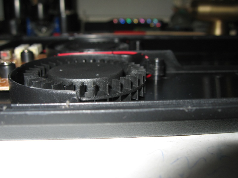

Der Bereich in dem ich den Lüfter verbauen kann ist 31,8cm*18cm*1,3-1,5cm
D.h. der Lüfter dürfte Maximal 15mm (dann müsst ich ein wenig schleifen) bestenfalls <15mm sein.

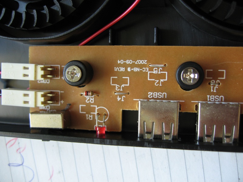

Des Weiteren muss ich den Lüfter ja irgendwie an den Strom vom Pad bekommen (siehe Bild im Anhang)
Dann nurnoch festschrauben Anschließen und schauen was es bringt :)

Die Frage ist jetzt nur, wo anschließen? Ich als Volldepp würde einfach mal die Kabel des Kaze Jyu an eins der beiden vorhandenen Lüfterstecker dazunehmen. (Ohne das gelbe Drehzahlkabel, natürlich.)
EDIT: Geb' aber nichts großes auf meine Meinung. Ich kenn den genauen Platinenaufbau nicht, der Widerstand da könnte zur LED gehören, aber sonst werd' ich davon nicht schlau.

Mach mal ein Bild vom Stecker der Lüfter. Wenn es wirklich normale 2pin-(Molex)-Stecker sind, sollte es ganz einfach sein, ein zusätzliches Kabel anzubringen. Löten musst du, soweit ich das richtig erfasst habe, nicht.
Ausprobieren kann man es ja, kaputtgehen sollte dabei nichts.
Aber wie schon gesagt, warte liebe auf fachkundigere Meinung als meine. ;)
Ja das ist nen ganz normaler 2pin Molex.
Kann ich evtl einen 3pin Y-Adapter nehmen und nur 2 Pins ans Lüfterpad und an den einen Lüfter anstecken? Sprich ein Loch bleibt frei? Geht sowas? Dann würd ich mir sowas hier zulegen KLICK, dass wäre ja dann ziemlich einfach
Oder müsste ich dann wiederum vom 3pin Y-Kabel jeweils einen 3 auf 2 Pin Adapter dranstecken?
