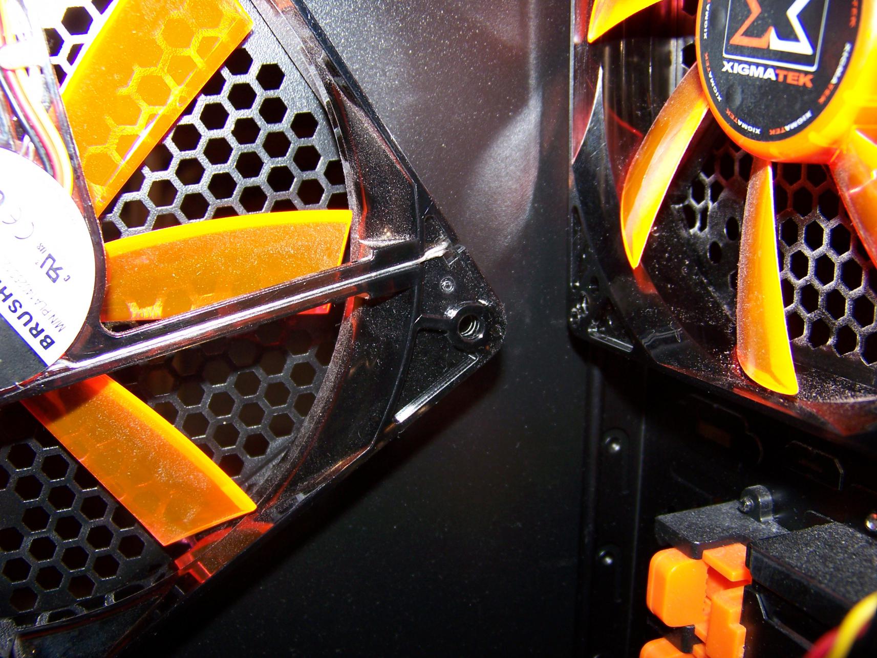

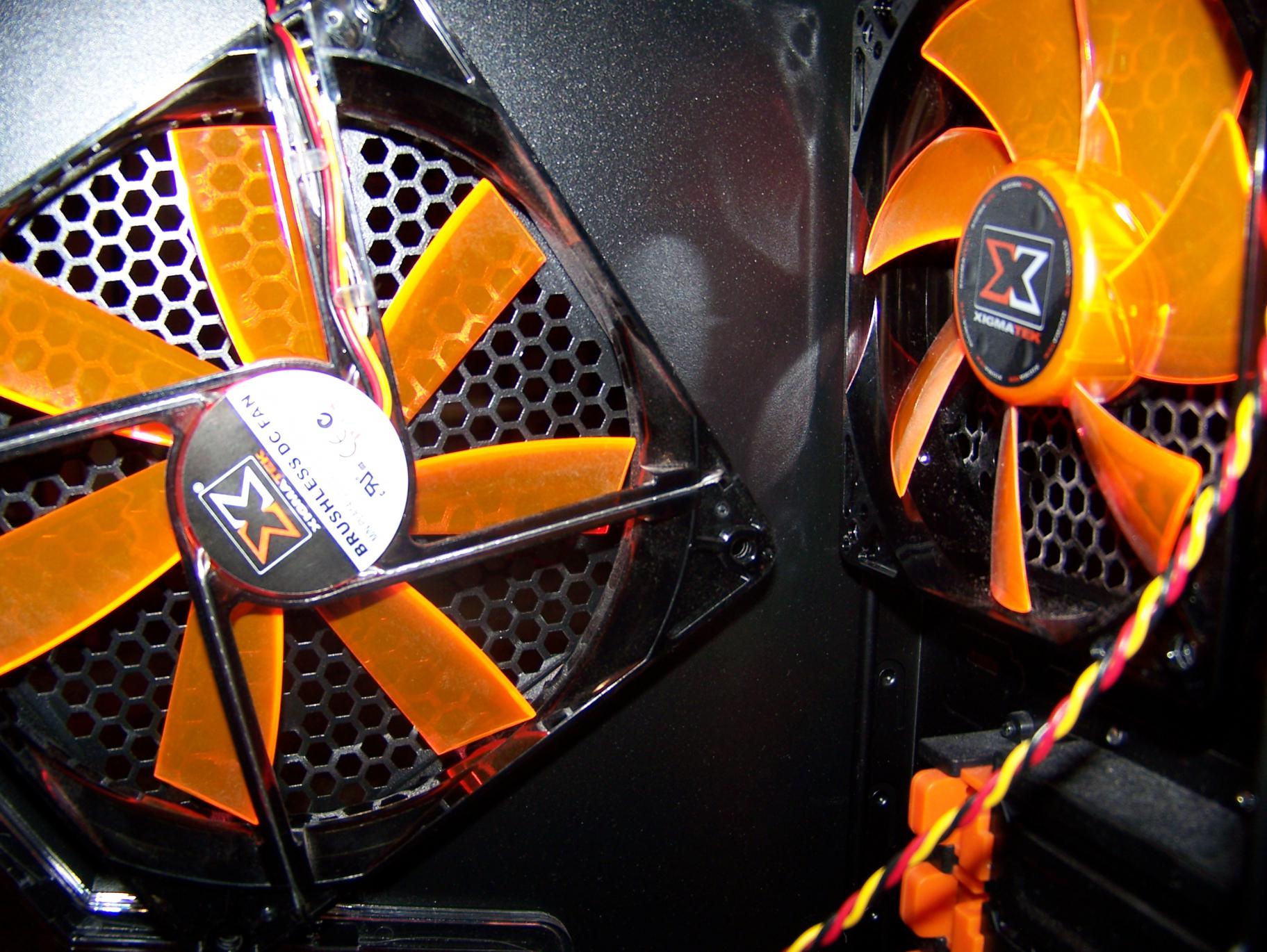

So was mir allerdings jetz im nachhinein schon komisch vorkommt anhand des Screens Klick ist der Seitenlüfter ziehmlich nach am 120mm Lüfter der nach hinten raus pustet. Jetz bin ich der Meinung das das gar nicht von der Tiefe her hinhauen kann. Die Lüfter sollten sich blockieren und ein Einbau kann nicht möglich sein.
Kann mir vielleicht jemand das Gegenteil behaupten oder vielleicht hat ja jemand das Teil hier und könnte mir sagen was es damit auf sich hat ? :)

also ich habe selber das case, nur halt ohne fenster. du hast schon recht, dass der seitenlüfter dann sehr nah am hinteren lüfter angebracht wird. zu einer blockade kommt es allerdings nicht.

Jop den habe ich auch, hinten den 120er und an der Seite den 140er somit passt dein 120er da auch ;) Mit dem 140er in der Seite haste dann ca. 2 cm Platz zum hinterem Lüfter ;)
Hast du wirklich das selbe Gehäuse mit Plexglas ?
Weil in der Beschreibung steht das max. an der Seite 120mm geht und nicht 140mm.
Ja bin mir sicher das es das ist. Bei Caseking steht ja auch 140 mm drin

Der rückseitig verbaute 120mm Lüfter behindert den Lüftereinbauslot des linken Seitenteils, so dass die Installation eines 140 oder 120mm Modells an der Seite nur dann möglich ist, wenn der hintere Lüfter entfernt wird oder durch ein 92mm oder 80mm Modell ersetzt wird. Kleinere Lüfter (92mm / 80mm) im Seitenteil stellen demgegenüber kein Problem dar. Bei der Verwendung von flachen 120mm Lüftern tritt dieses Problem nicht auf.
Jetz versteh ich nicht warum Caseking sowas behauptet wenns bei dir problemlos mit den Lüftern von Xigmatek geht.
Das ist mir auch ein Rätsel. Hab dir mal 2 Bilder gemacht, da siehst du das es bei mir passt!
thx für die Bilder werd das mal an Caseking weiter leiten. Hab mir jetz extra nähmlich ein 120mm Lüfter für die Seite bestellt + Staubfilter anstatt eines 140mm Lüfter.
Aber ok dann sollte ja alles so funktionieren wie ich es mir vorgestellt habe.
Noch mal THX für die Pics :)
