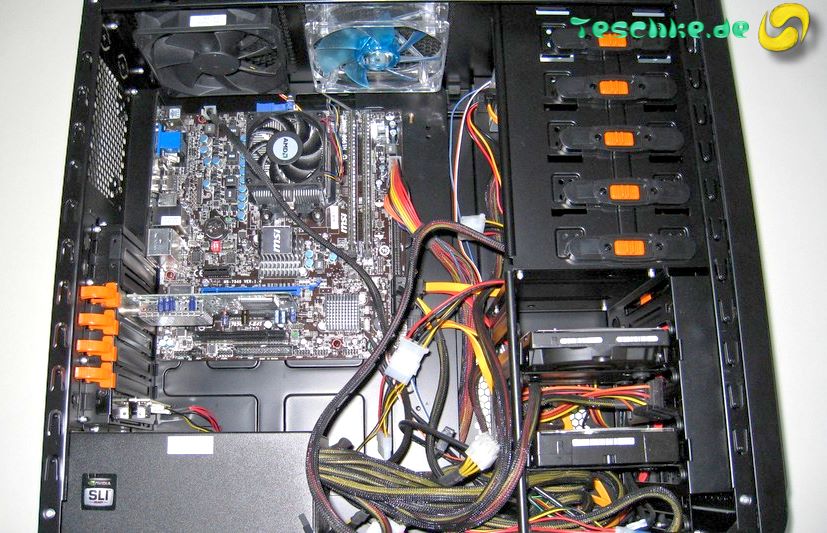

Hier mal zwei Beispiele
Beim normalen User sieht das meist so aus :)
Besser ist es wenn du Kabel im entsprechenden Schacht hinterm Mainboard entlang führst und die Kabel mit Kabelbinder o.ä. zusammenbindest, damit diese möglichst wenig den Luftstrom in deinem Gehäuse beinträchtigen.

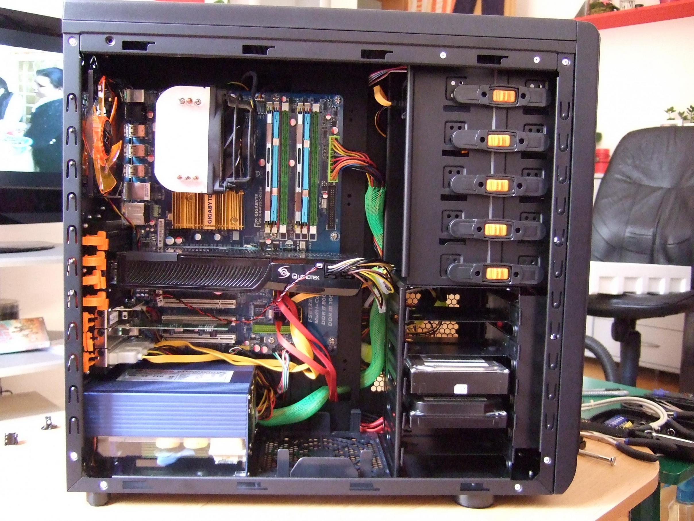

Hier mal mein Gehäuse von innen.
http://img802.imageshack.us/img802/1343/bw06.jpg
Die Lüfter sind nicht besonders gut, daher solltest du sie schneller drehen lassen. Auch wenn es lauter ist, da musst du nun durch. Notfalls zockst du eben mit Kopfhörern ;)
Du kannst auch mal ein Bild von deinem Innenleben schicken, dann kann ich mir einen besseren Eindruck davon verschaffen.
