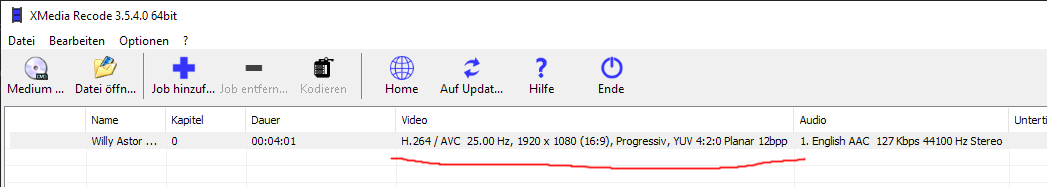

Hab das mal mit einem 1920x1080-Video nachgestellt (siehe Screenshot im Anhang).
Meinst Du das so?

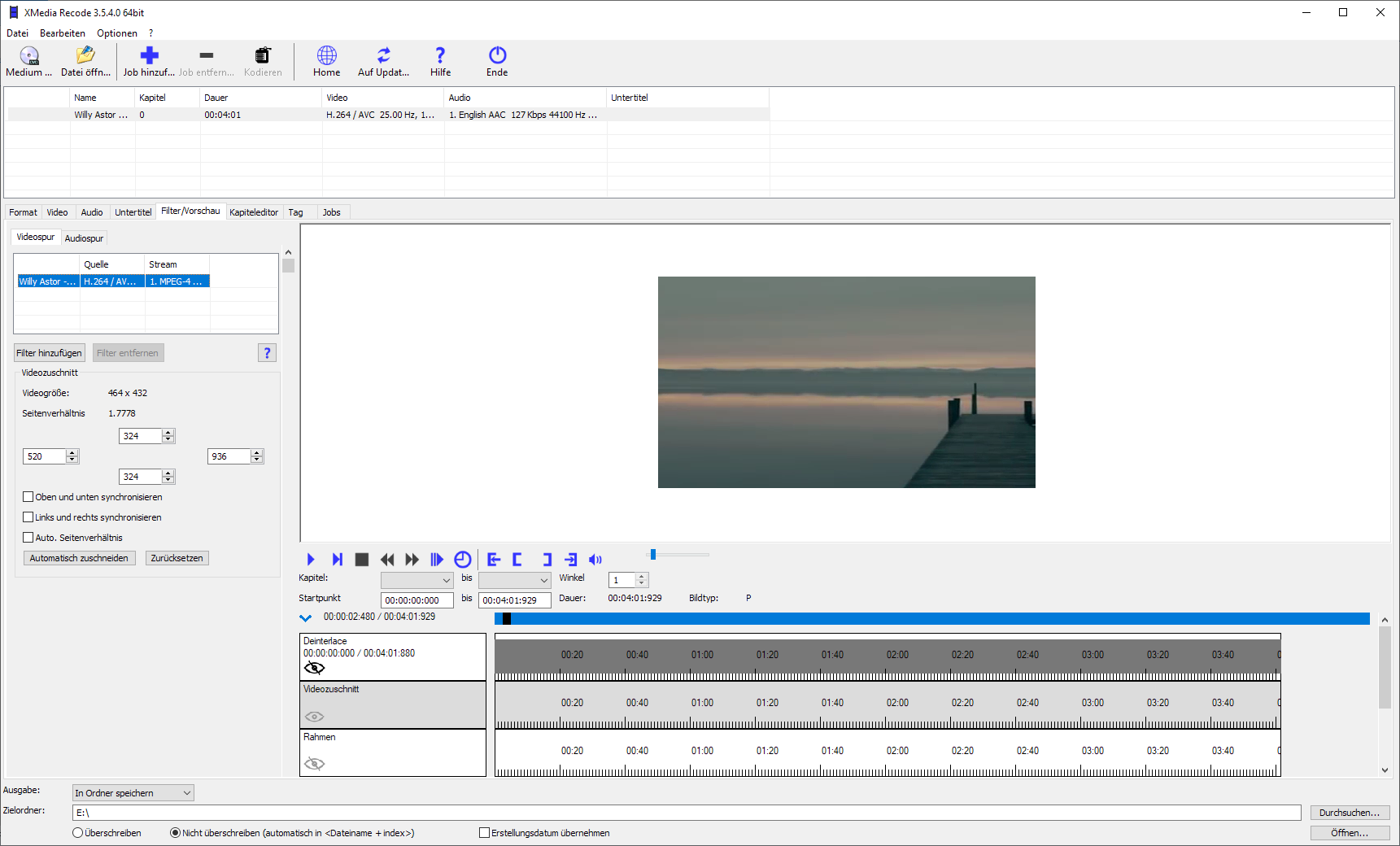

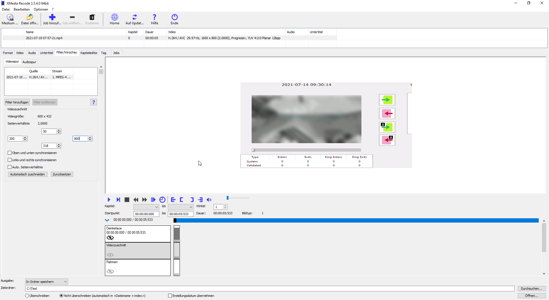

Schon klar, und ja, ich habe links nur 200 weggeschnitten, also müssten rechts rechnerisch noch 938 möglich sein, ich kann aber nur 800 einstellen. Das ausgeschnittene Bild sollte bis zum rechten Rahmen unten neben Exits reichen.
Ich hab mal mit einem Video 1280x720p30 gegengetestet.
Nun habe ich auch ein Crop-Limit von 800px rechts.
Es wird übrigens ein "Aspect Error" unter [Video Größe] bei mir angezeigt.
Hab aber keine Ahnung wie wichtig das ist. Eine Anpassung könnte man ja auch später vornehmen.
Trotzdem sollte es alles erstmal möglich sein.
