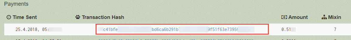

Siehe Screenshot von meiner Auszahlung heute Morgen:

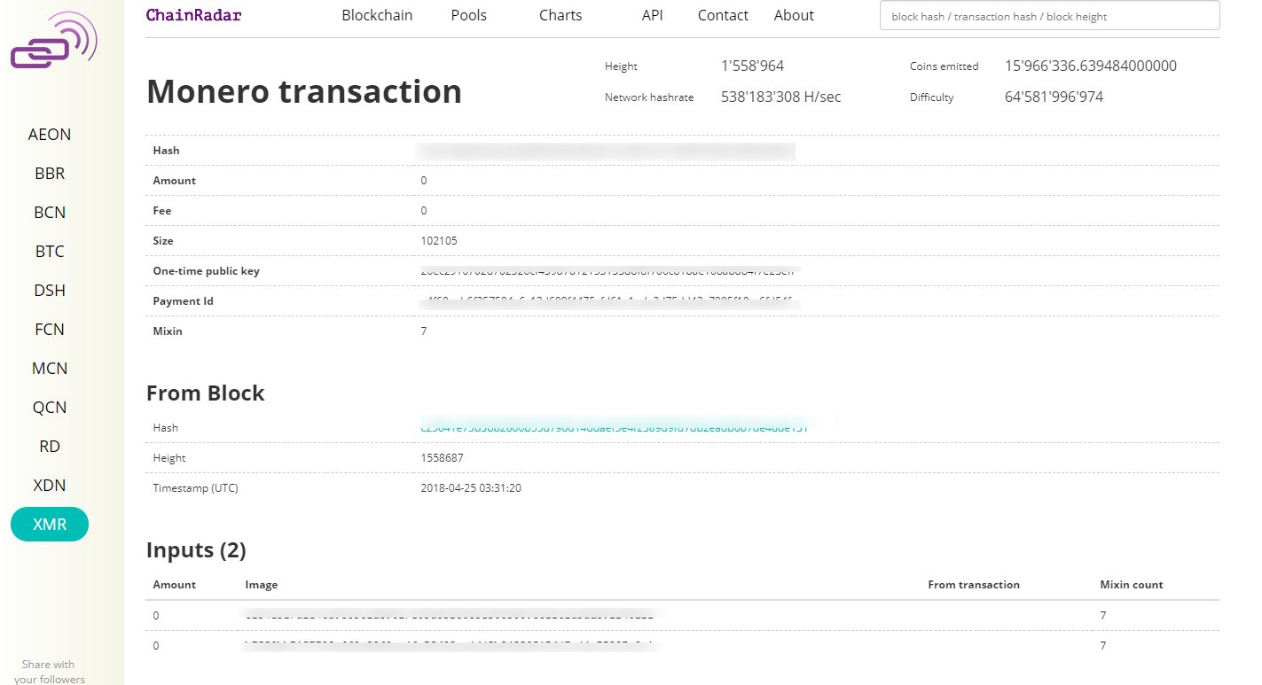

Von dort geht es dann hier hin:
Der Pool ist übrigens: monero.crypto-pool.fr
Ja der Pool bietet auch das als Hyperlink an und es existiert auch diese Auszahlung. Da bei Monero alles anonymisiert ist, komme ich da nicht weiter
