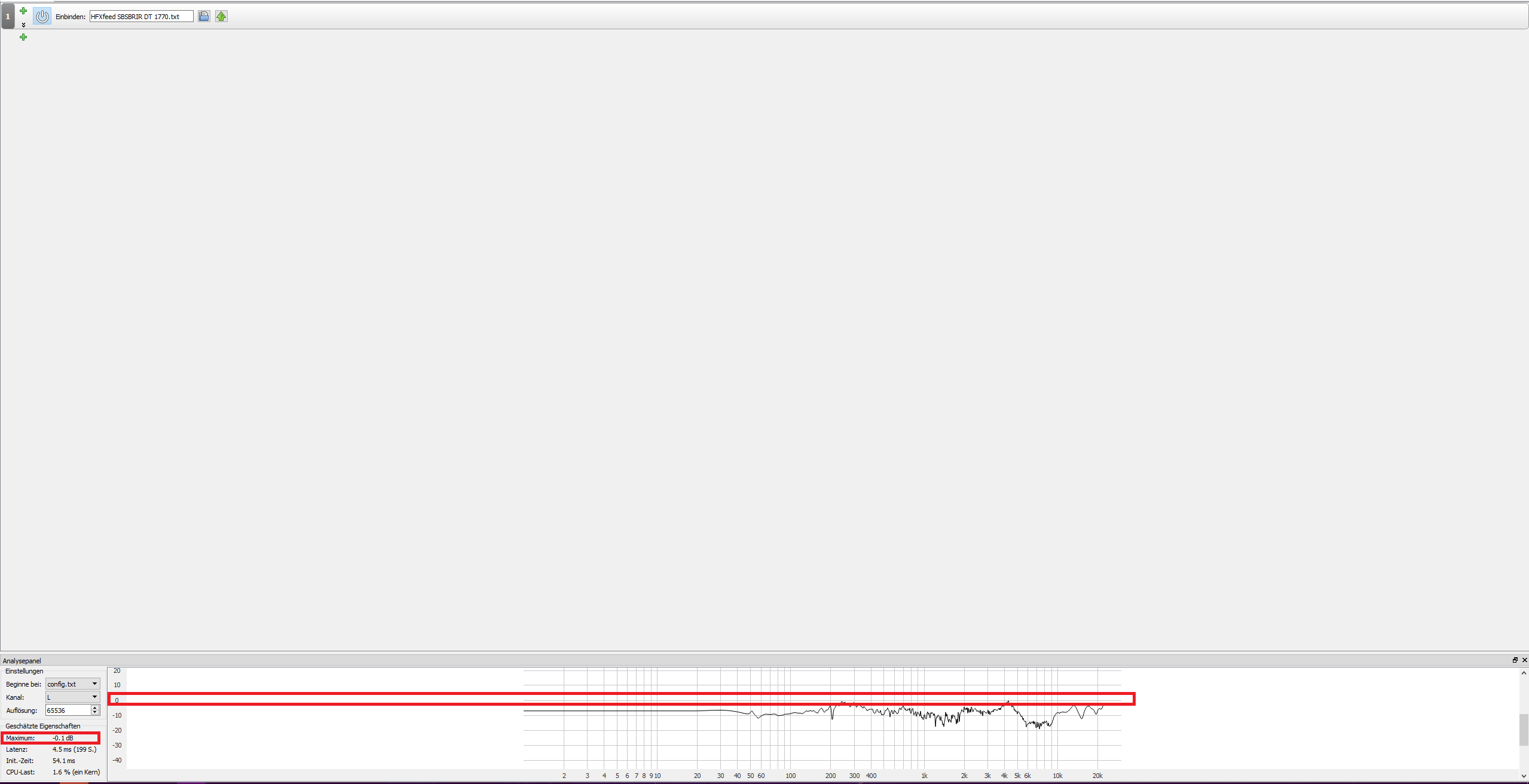

Ich verwende aktuell eine Maya44 ex + O2 AMP. Allerdings brauch ich die Leistung bei meinem DT 1770 nur weil ich einen digitalen Croosfeed + Entzerrung über den APO EQ verwende. Senk da teilweise um bis zu ca. 20 DB ab und muss entsprechend analog gegenregeln können um den Lautstärkeverlust auf digitaler ebene analog ausgleichen zu können.
Bei der Maya hab ich wohl auch keine Probleme mit lautem Rauschen am Mic Eingang welcher übrigens extrem gut ist, allerdings hatte ich Schwierigkeiten die Soka zu installieren. Ich kann die nur in einem PCIe x 1 Slot auf meinem Board verwenden, auf den anderen x16ern wird die nicht erkannt und im anderem x1er wird die erkannt, ich bekomme dann aber einen Bluescreen.:evillol:
