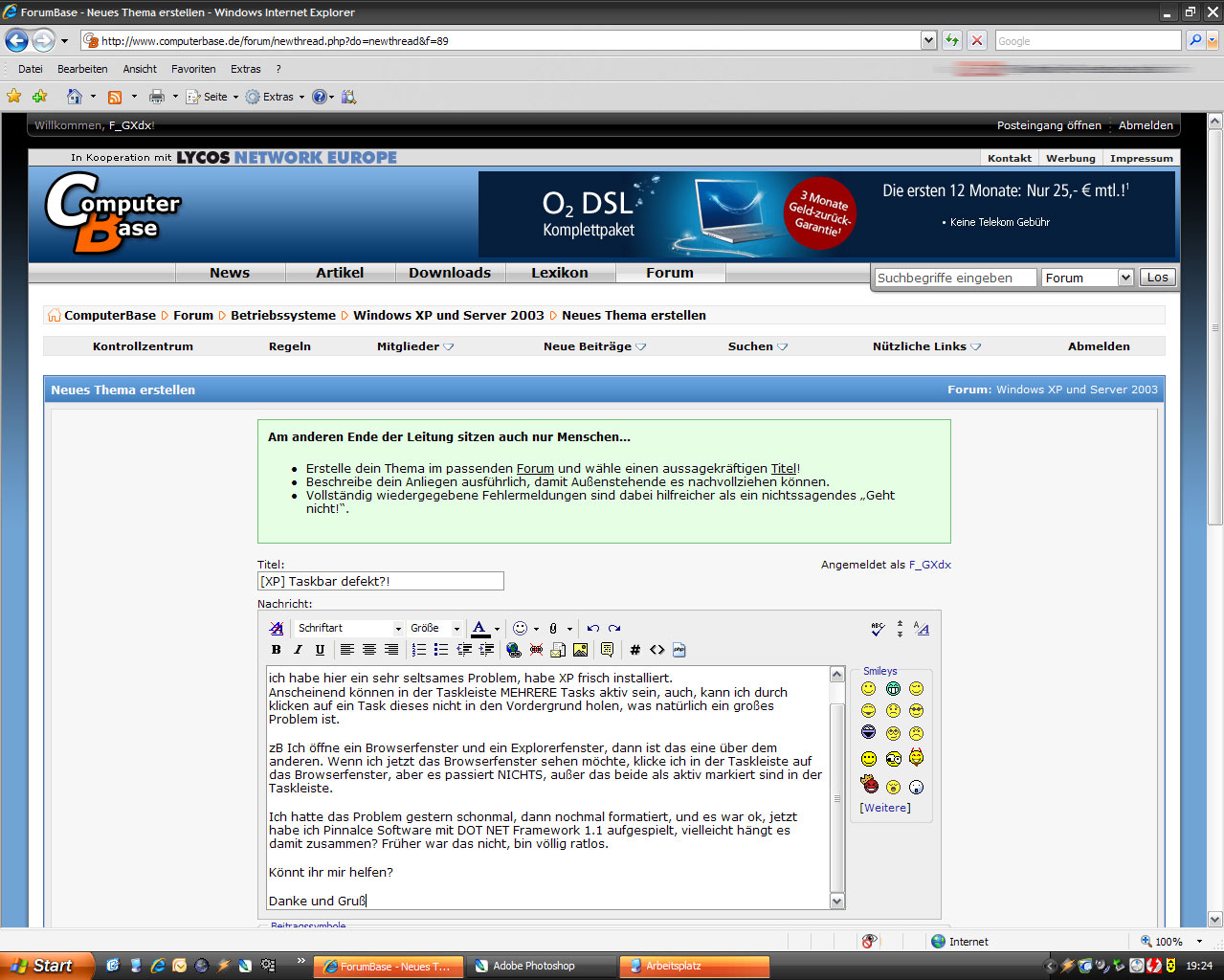

Hallo allerseits,
ich habe hier ein sehr seltsames Problem, habe XP frisch installiert.
Anscheinend können in der Taskleiste MEHRERE Tasks aktiv sein, auch, kann ich durch klicken auf ein Task dieses nicht in den Vordergrund holen, was natürlich ein großes Problem ist.
zB Ich öffne ein Browserfenster und ein Explorerfenster, dann ist das eine über dem anderen. Wenn ich jetzt das Browserfenster sehen möchte, klicke ich in der Taskleiste auf das Browserfenster, aber es passiert NICHTS, außer das beide als aktiv markiert sind in der Taskleiste.
Ich hatte das Problem gestern schonmal, dann nochmal formatiert, und es war ok, jetzt habe ich Pinnalce Software mit DOT NET Framework 1.1 aufgespielt, vielleicht hängt es damit zusammen? Früher war das nicht, bin völlig ratlos.
Könnt ihr mir helfen?
Danke und Gruß

Also, das komische ist, nach einem Neustart, geht es jetzt wieder wie gewohnt, insofern, war der Tipp mit dem explorer.exe wohl nicht ganz abwegig. Werde mal weiter beobachten, aber momentan isses wieder ok... thx
Also, ich habe das Problem weiter unregelmäßig, hat das sonst niemand beobachtet?
