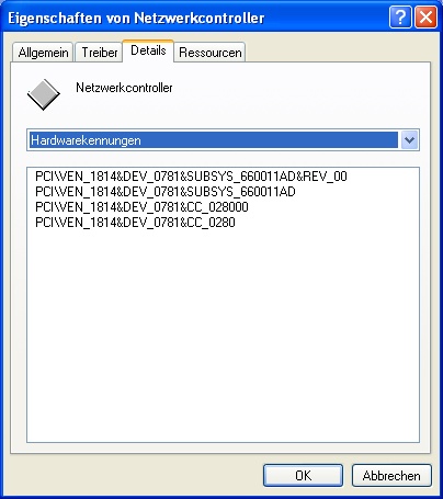

Guck mal im Gerätemanager unter Details nach der Hardware-ID.
Guten Morgen,
habe gestern erst mal den Laptop zur Seite gelegt, deshalb jetzt erst die Antwort.
Die Idee mit PCSniffer werde ich heute Abend austesten, muss demnächst weg.
Ich habe aber schnell die HardwareID kopiert bzw. den Treiber ausprobiert. Letzterer hat leider nicht funktioniert. Beim Installationsvorgang wurde angezeigt, dass die Komponente nicht gefunden werden konnte.

Der PCI-Sniffer hat folgendes zur WLAN-Karte ausgespuckt:
Vendor RaLink Technology
Vendor ID 1814h
Device ID 0781h
Classcode 028000h
Revision 00h
Der Hersteller ist somit nun sicher, aber welche Karte es genau ist, erschließt sich mir leider nicht.
