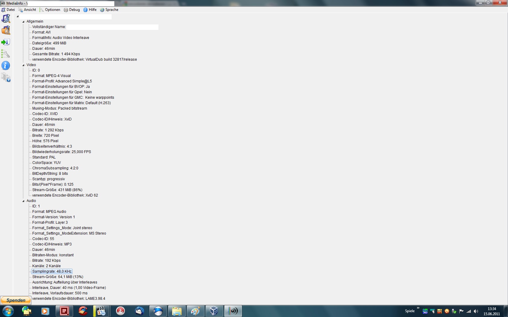

Hallo an alle,
ich hab hier einen XviD-File von DVD umgewandelt. Die Qualität ist soweit bestens.
Nur an Stellen an denen im Video Blitze zucken und zB Schaltpulte im Funkenregen explodieren, sieht man eine relativ nervige "Klötzchenbildung" bzw Blockbildung.
Weiß jemand einen Tip wie ich den negativen Effekt beim Umwandeln umgehen kann?
Ich bin kein Profi in Sachen Videoumwandlung. Also habt n´bischen Rücksicht;)
XviD-Einstellungen siehe Bild
MfG

Kann es sein, daß Du nen falschen Screenshot gepostet hast? Weil dort die AVI mit VirtualDub erstellt wurde, nicht mit TempEnc.

Nee, erstellt mit Tmpeg.
ich hab den fertige avi nochmal durch virtual dub gejagt um die audio-lautstärke etwas azu passen (video=direct copy stream).
Wahrscheinlich steht da deswegen VirtualDub.
