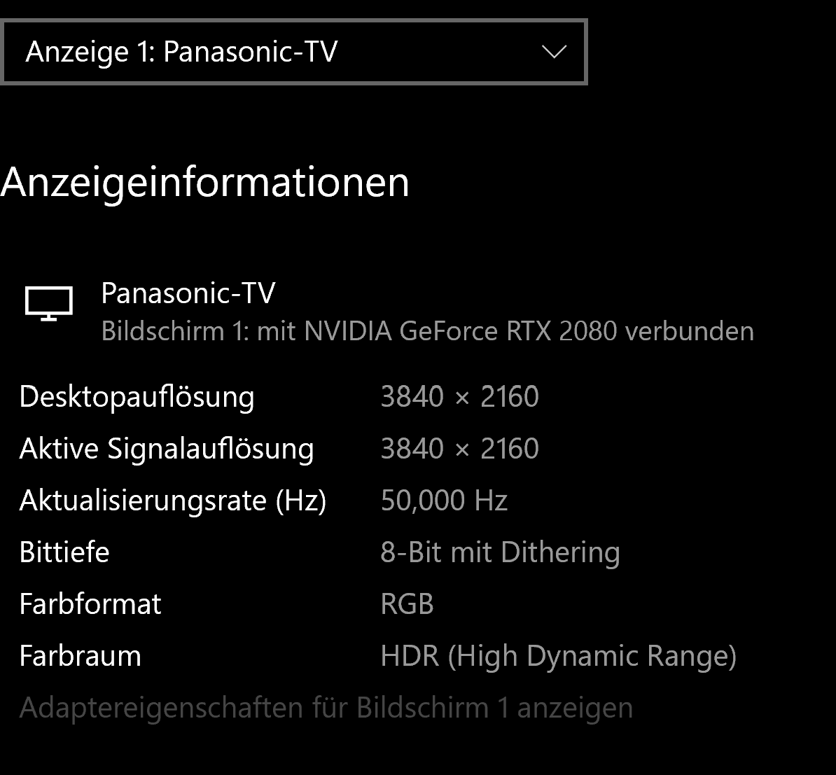

Hallo ich habe eine RTX 2080 und Windows 10, als TV nutze ich einen LED-TV von Panasonic 75FXW785.
Mein TV hat einen 4K Pure Direct Modus wo das Bild unverfälscht dargestellt wird, ich habe aber festgestellt das dies sich nur aktivieren lässt, wenn RGB aktiviert ist. Hier ist das Problem ich habe ein 10 Bit Panel und wenn ich mit Kodi u.a. HDR Content schauen will, habe ich aber nur "8 Bit with dithering". In diesem Modus hätte ich am TV den 4K Pure Direct Modus aktiv. Ich finde aber das Bild nicht so toll als mit YCbCr, da kann ich ja zwischen 4:2:0 und 4:2:2 wählen und zwischen 8, 10 und 12 wobei 10 nur bei 4:2:0 auswählbar ist.
Meine Frage welches Farbformat ist besser für Filme und Serien? Und wieso kann ich mit YCbCr nicht den 4K Pure Direct Modus nutzen an meinem Panasonic TV? Und gibt es eventuell optimale Settings für den Kodi 19 Mediaplayer? Um das beste Bild zu bekommen?
Und eine weitere Frage, wenn man HDR Dauerhaft aktiviert, wieso wirkt der Desktop so blass und SDR Videos so leblos? Kann man da was anpassen außer den HDR/SDR Regler? Der das Bild eigentlich nur heller macht?

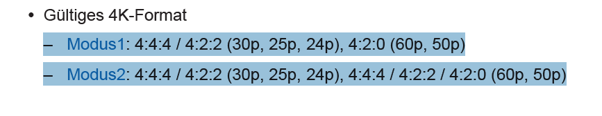

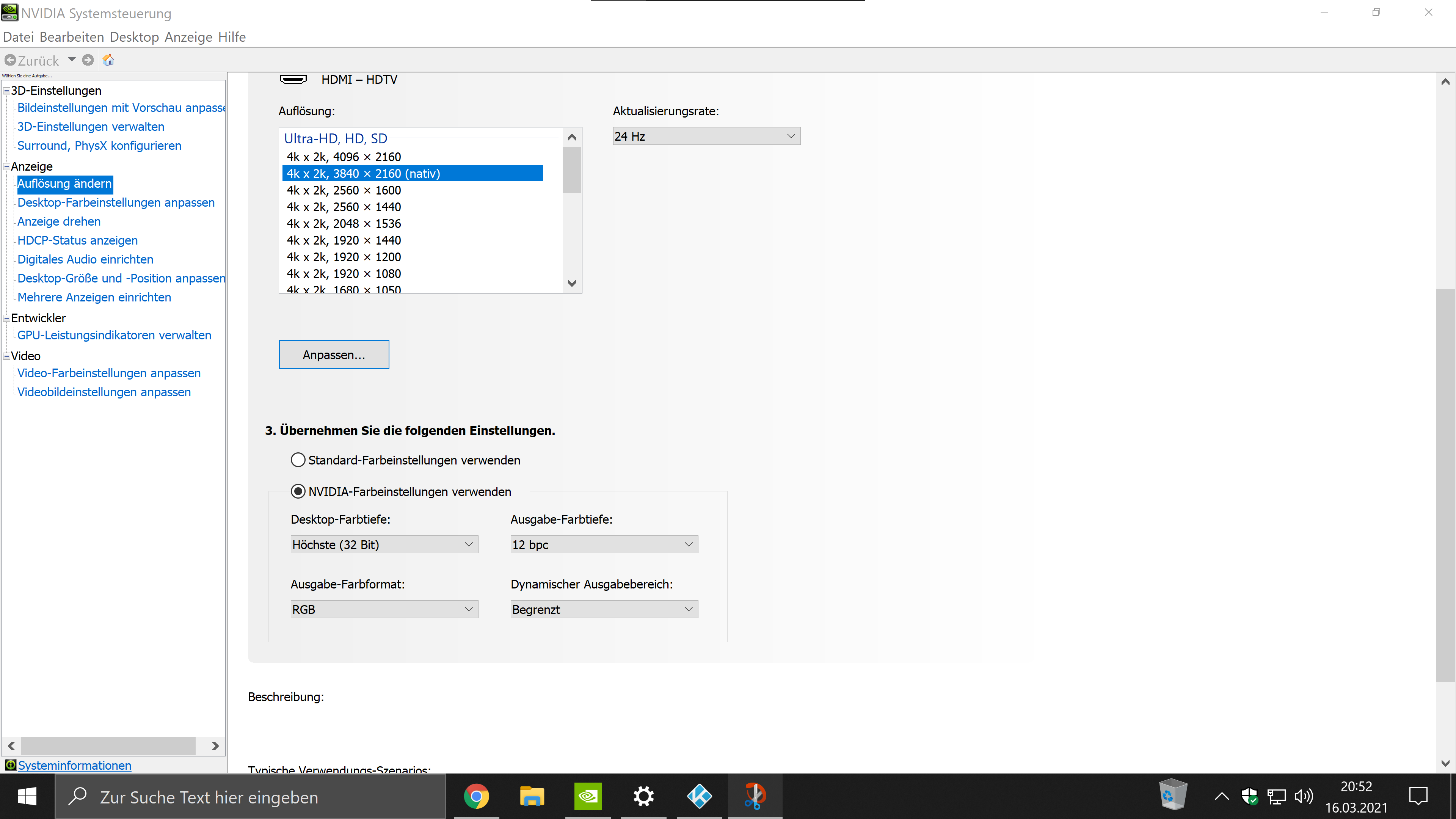

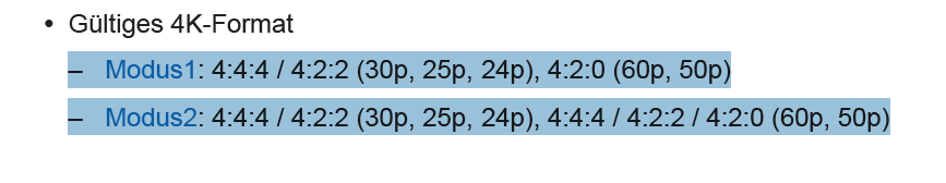

Habe ein Modus 2 und 1 für 4K HDR, habe den Modus 2 aktiviert. In der Anleitung steht aber nicht in welchem Farbraum. :(

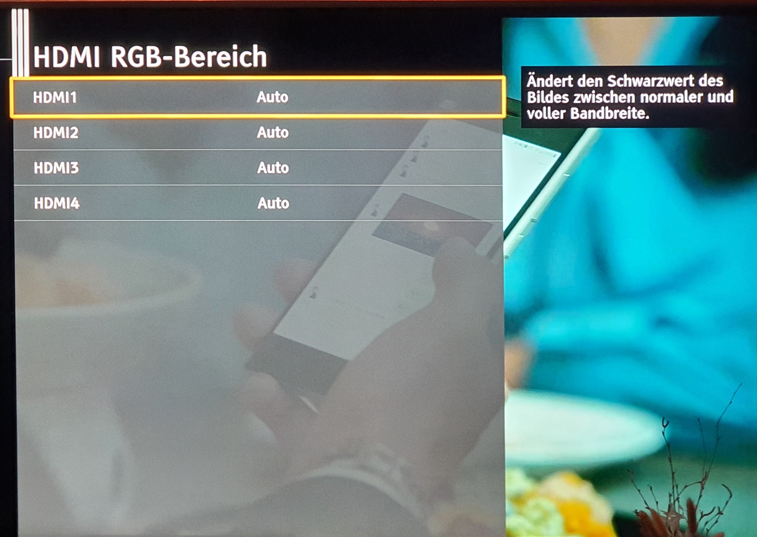

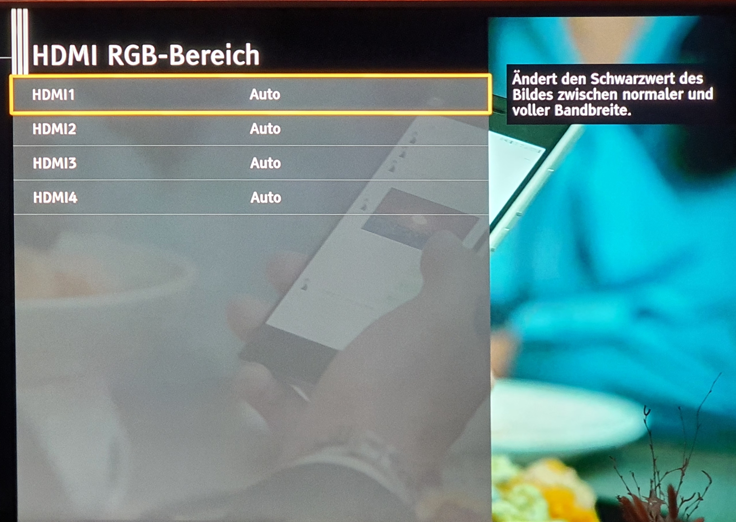

In meinem TV ist RGB Bereich auf Auto gestellt, also sollte er automatisch zwischen Voll und begrenzt wechseln oder nicht?

Hätte jetzt auch Modus2 genommen, weil der ja 4:4:4 auch bei 60p bietet. Die Hilfe von Panasonic sieht das auch so.
In diesem Thread zum gleichen Problem wird UHD bei 60 FPS und 8 Bit mit 4:4:4 empfohlen.

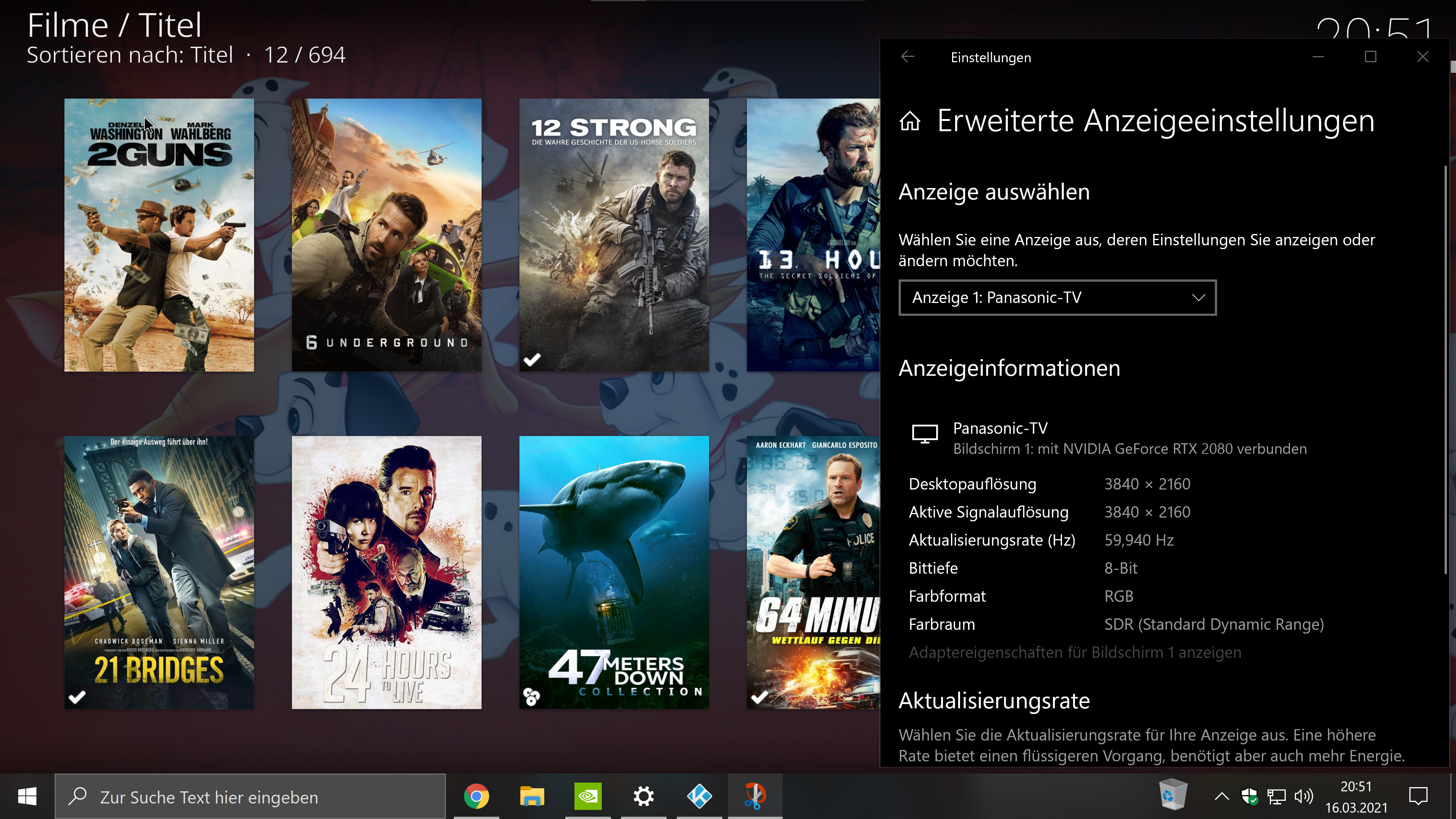

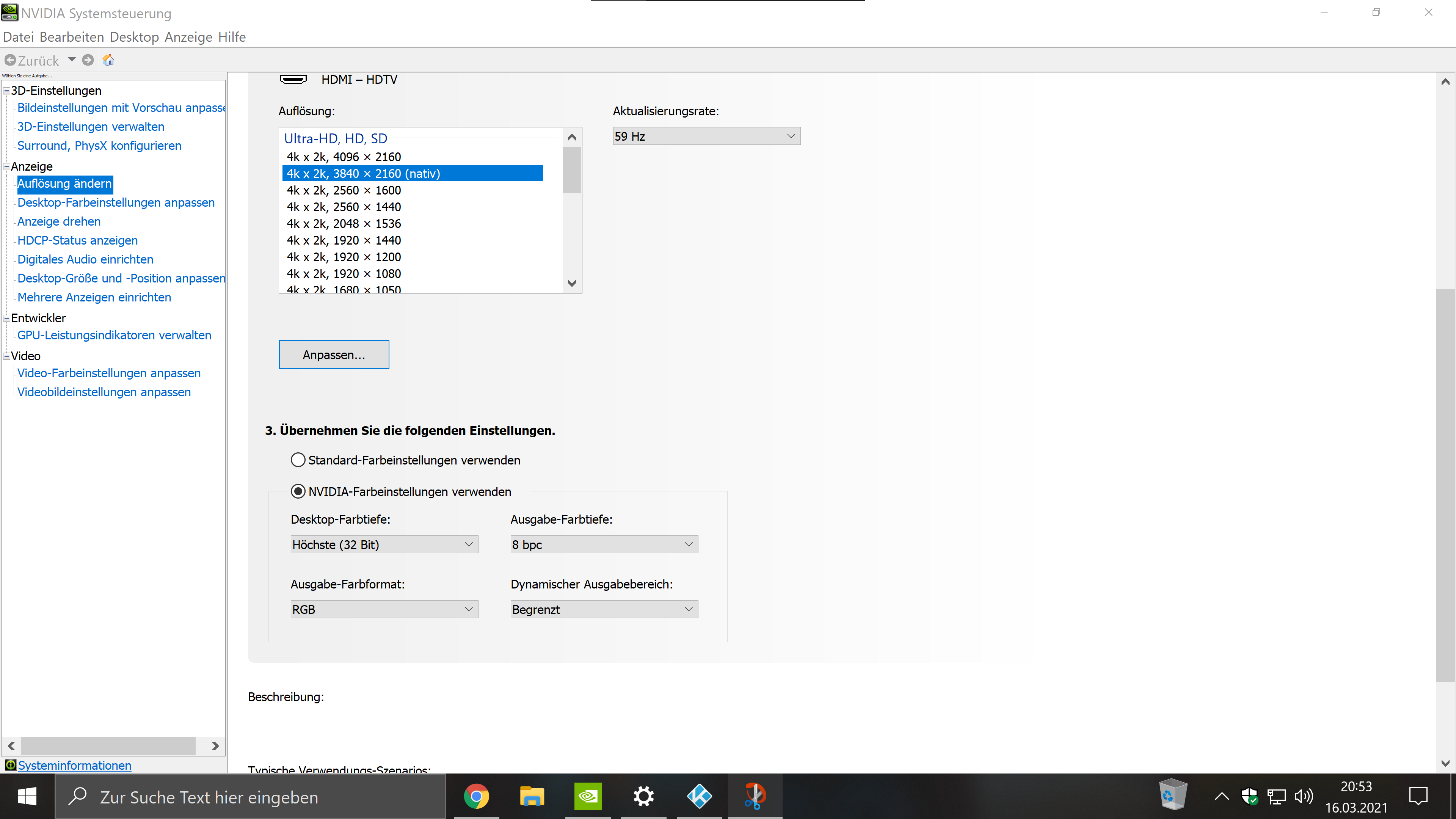

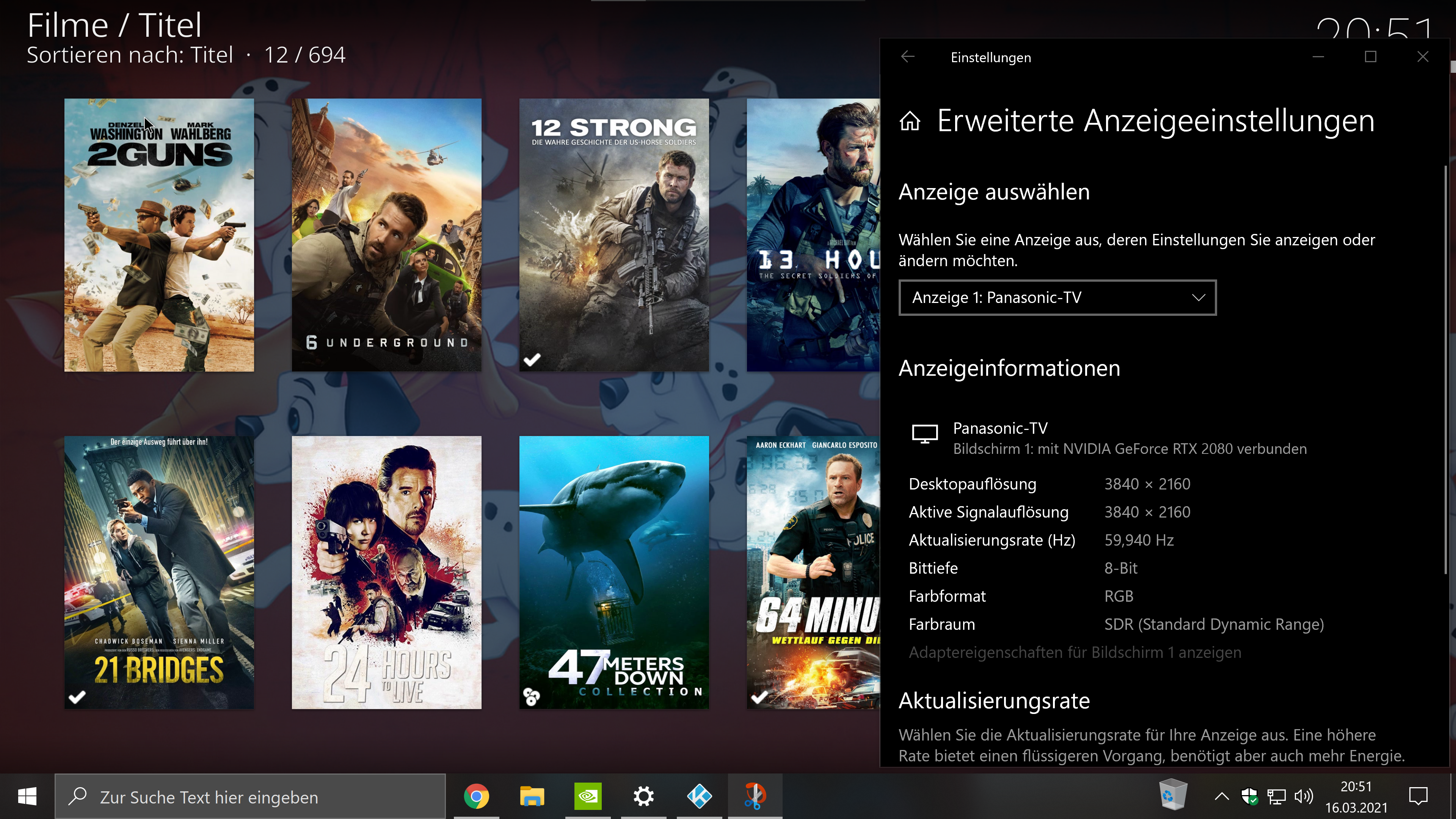

Was ich mich Frage, wenn ich RGB nutze, wieso bleibt der unter Windows nur in 8 Bit? Und wird das Bild dann nicht bearbeitet, wenn es von YCbCr und RGB dargestellt wird? Also was ich mich Frage, wenn ich in Kodi 19 einen HDR Film gucke und ich die Windows Taste drücke und unter Einstellungen gucken will in welchen Modus mein PC ist, dann sehe ich das siehe Bild 1. rgb 8 bit with dithering wieso springt der nicht auf 10 Bit oder 12 Bit? Dann habe ich ja nicht den vollen Farbraum von HDR mit 8 Bit.
zu Punkt 1: Ich nutze den True Cinema Modus, der eigentlich Top eingestellt ist, dieser ist bei Panasonic der einzige Modus der das Bild Perfekt darstellt.
Welchen Post meinst du da genau? Manchen Schreiben dass das Schwarz etwas abdriftet bei RGB.

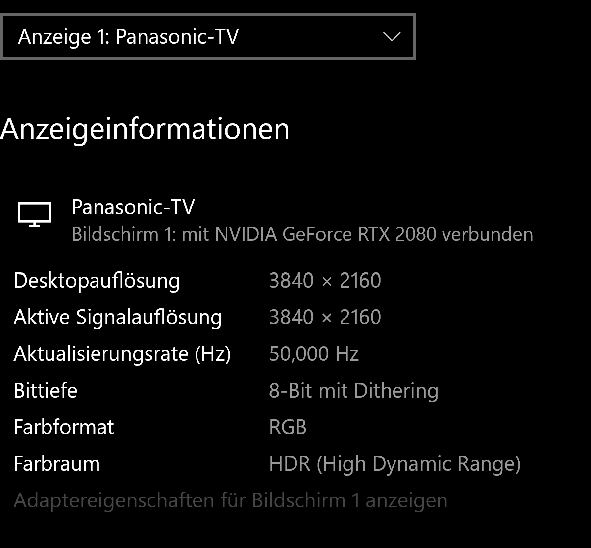

Was genau bedeutet eigentlich "RGB 8 bit with dithering" Ich verstehe nicht wieso nur 8 Bit gehen.

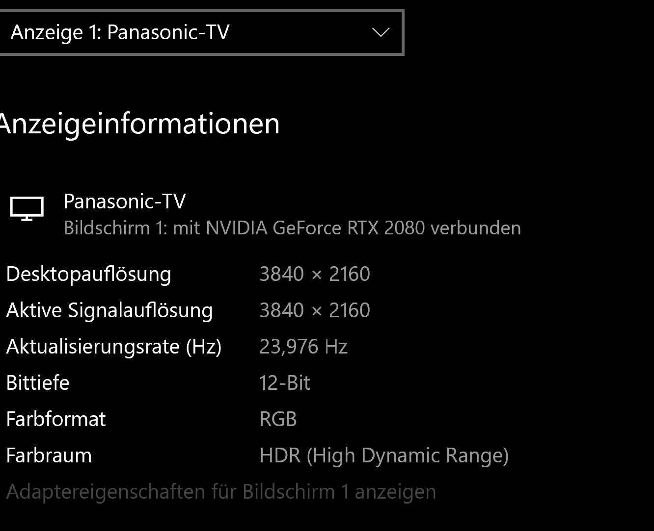

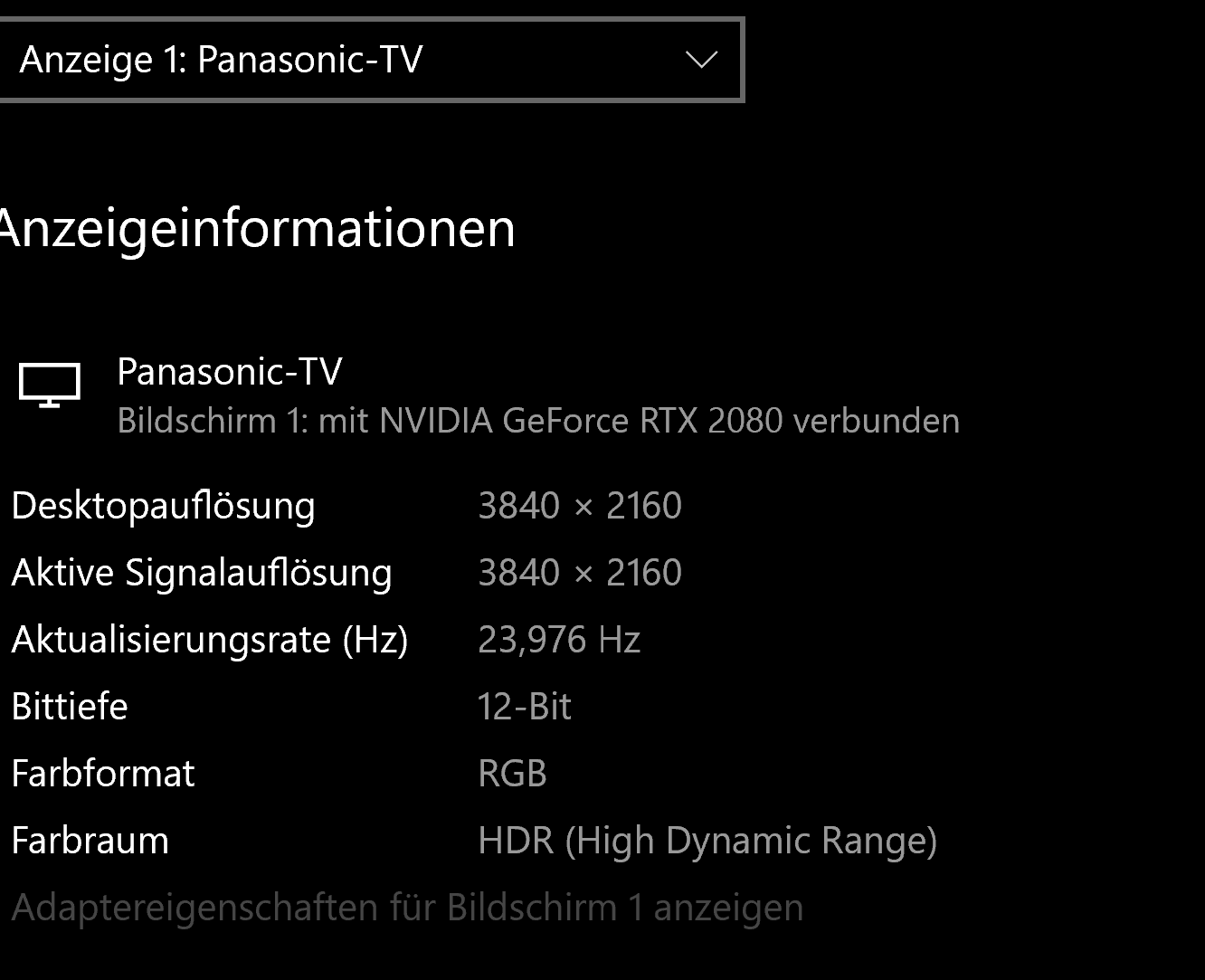

Kannst du die Aktualisierungsrate des Fernsehers auf 23,976 oder 24 stellen? Ist dann außer 8 Bit mit Dithering auch noch 10 Bit auswählbar?
@DeusoftheWired

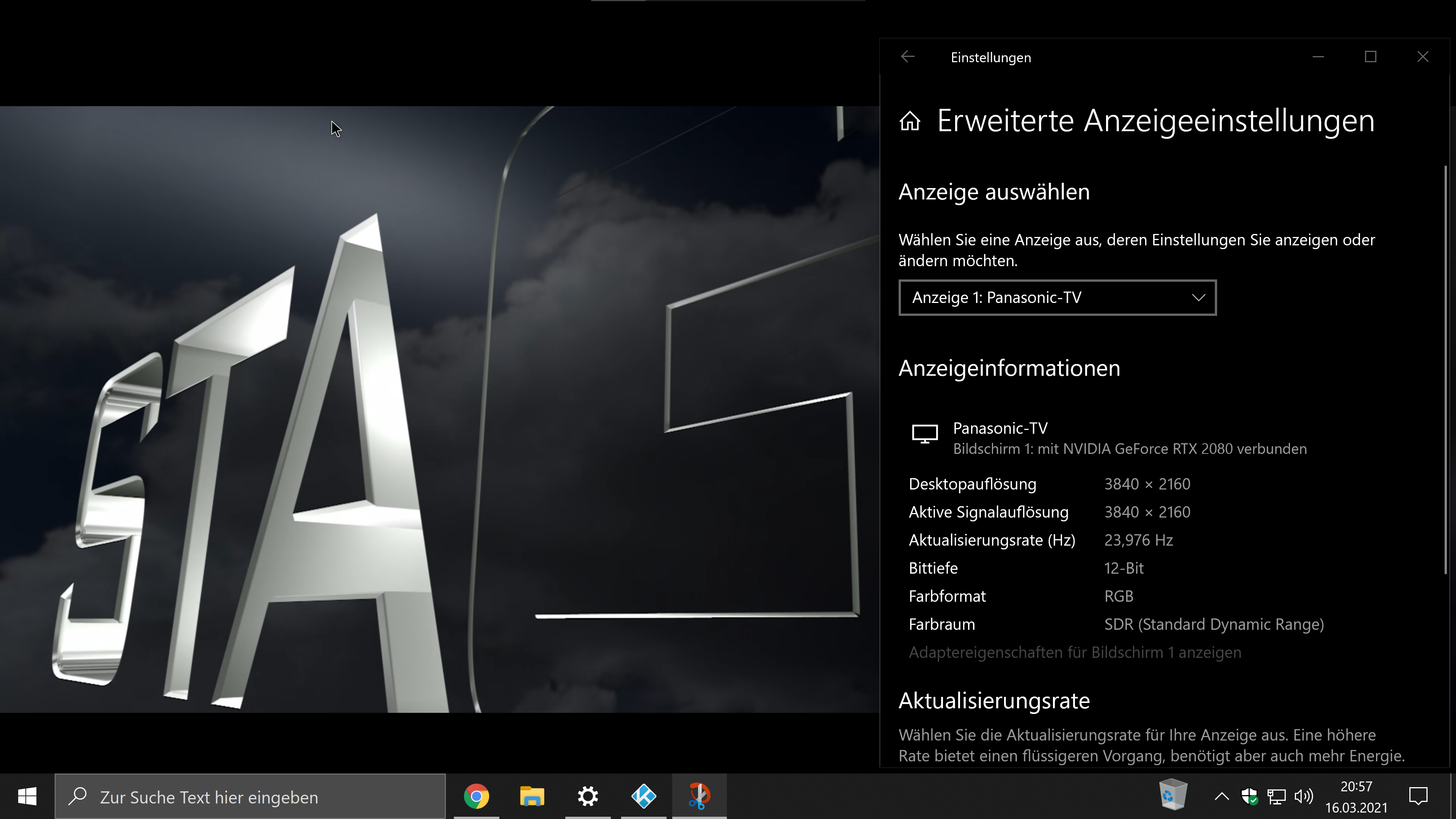

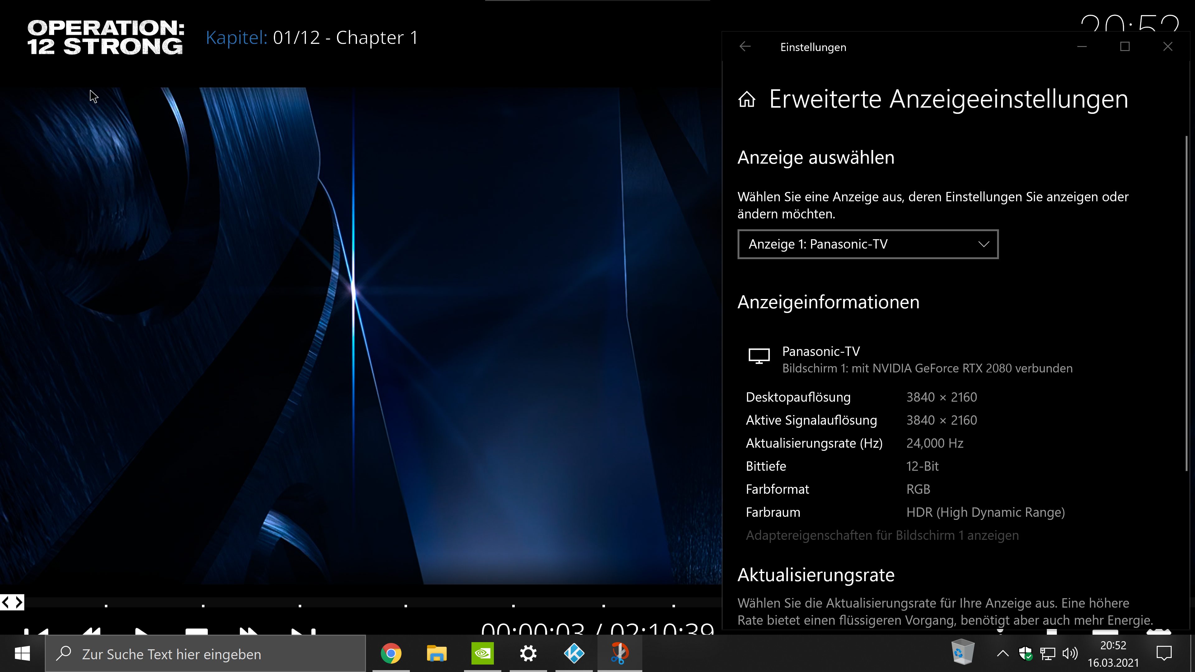

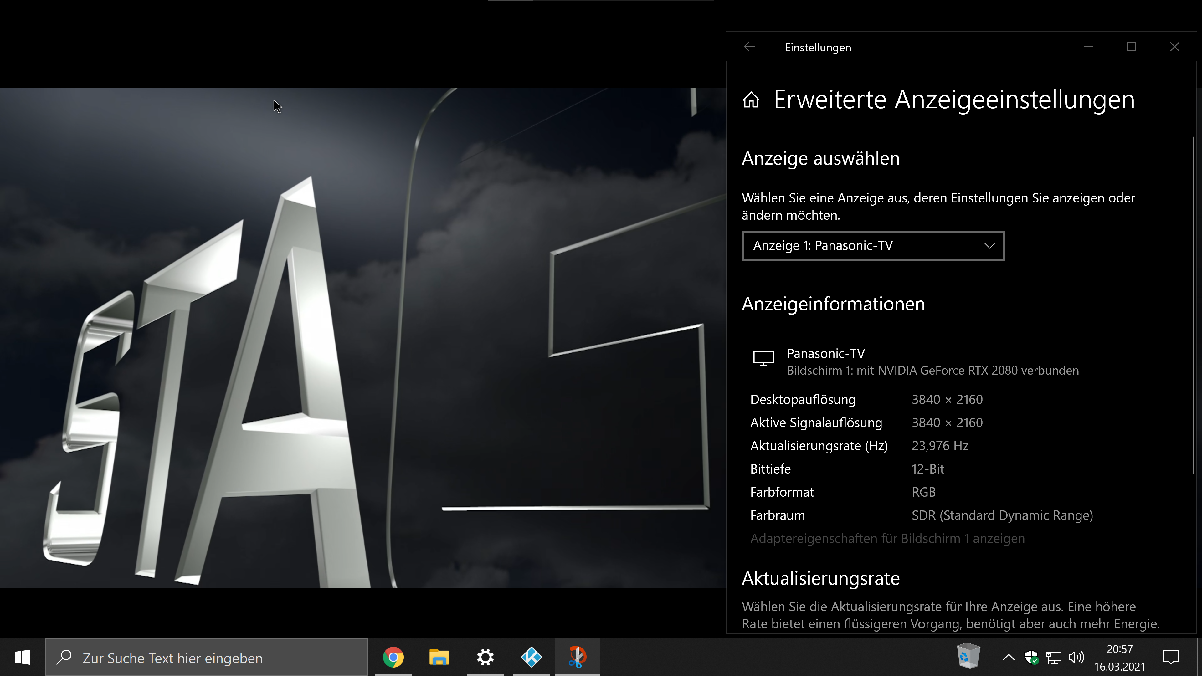

wenn in Kodi ein Film läuft, zeigt mir Windows unter den Anzeigeeinstellungen 23,976 an.

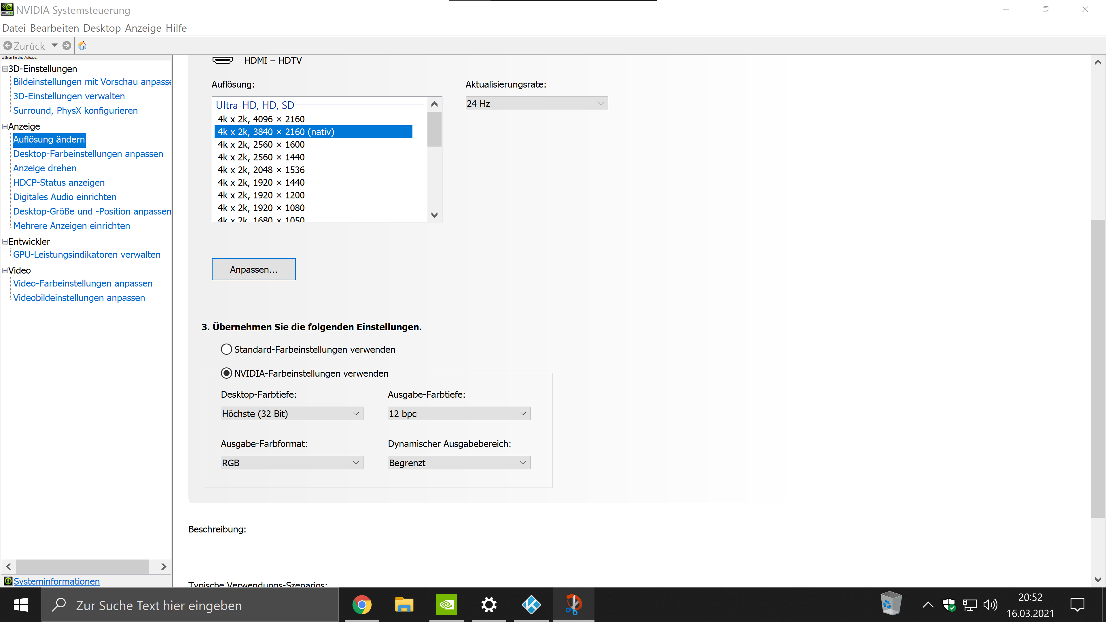

Habe mal im Nvidia Control Center 12 Bit ausgewählt, jetzt zeigt er 12 Bit an. :)
Aber sobald ich rausgehe und der PC wieder auf 50Hz springt, ist das ja dann weg, oder?
Und was passiert, wenn ich wieder auf 23,976 gehe durch einen Film da ja Kodi automatisch die Hz Frequenz wechselt? Muss ich das dann immer Händisch ändern?
Edit: habe mal was getestet, wen ich SDR habe, zeigt mir Windows 8 Bit RGB an, wenn ich jetzt einen 4K HDR Film in 24 Hz anschaue und dann gucke, steht da 12 Bit RGB. Habe im Nvidia Control Panel 12 Bit ausgewählt. Merkt sich also die GPU und Windows diese Einstellung? Habe das jetzt 2-mal getestet das wird automatisch von 8 auf 12 Bit geändert. Jetzt müsste ich ja den vollen HDR Farbspektrum haben, oder?
Beim dynamischen Ausgabebereich macht ja nur begrenzt Sinn, oder? Da die Filme nur von 16 bis 255 dargestellt werden, oder?

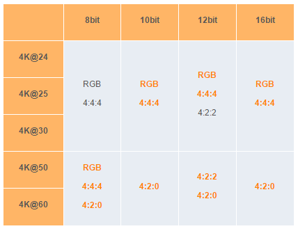

Die Übertragungsrate von 14,4 Gbit/s, die bei HDMI 2.0 zur Verfügung steht, reicht eben nicht, um UHD und 50/60 Hz und HDR und 4:4:4 und 10/12 Bit in den Datenstrom zu packen. Dafür braucht es HDMI 2.1.
Wenn du die 23,976/24 nicht fix einstellen kannst, mußt du die bei jedem Filmstart setzen, was ziemlich nervig ist. In dem #91 meint KurianOfBorg ja, daß RGB 8 Bit auf UHD optisch nicht von 10 Bit zu unterscheiden ist. Probier mal in einem Blindtest (mit einer zweiten Person) bei dir aus, ob du in 10 Filmen verläßlicher als zu 50 % sagen kannst, welche Einstellung gerade aktiv ist. Wenn nicht, kannst du bei 8 Bit bleiben.

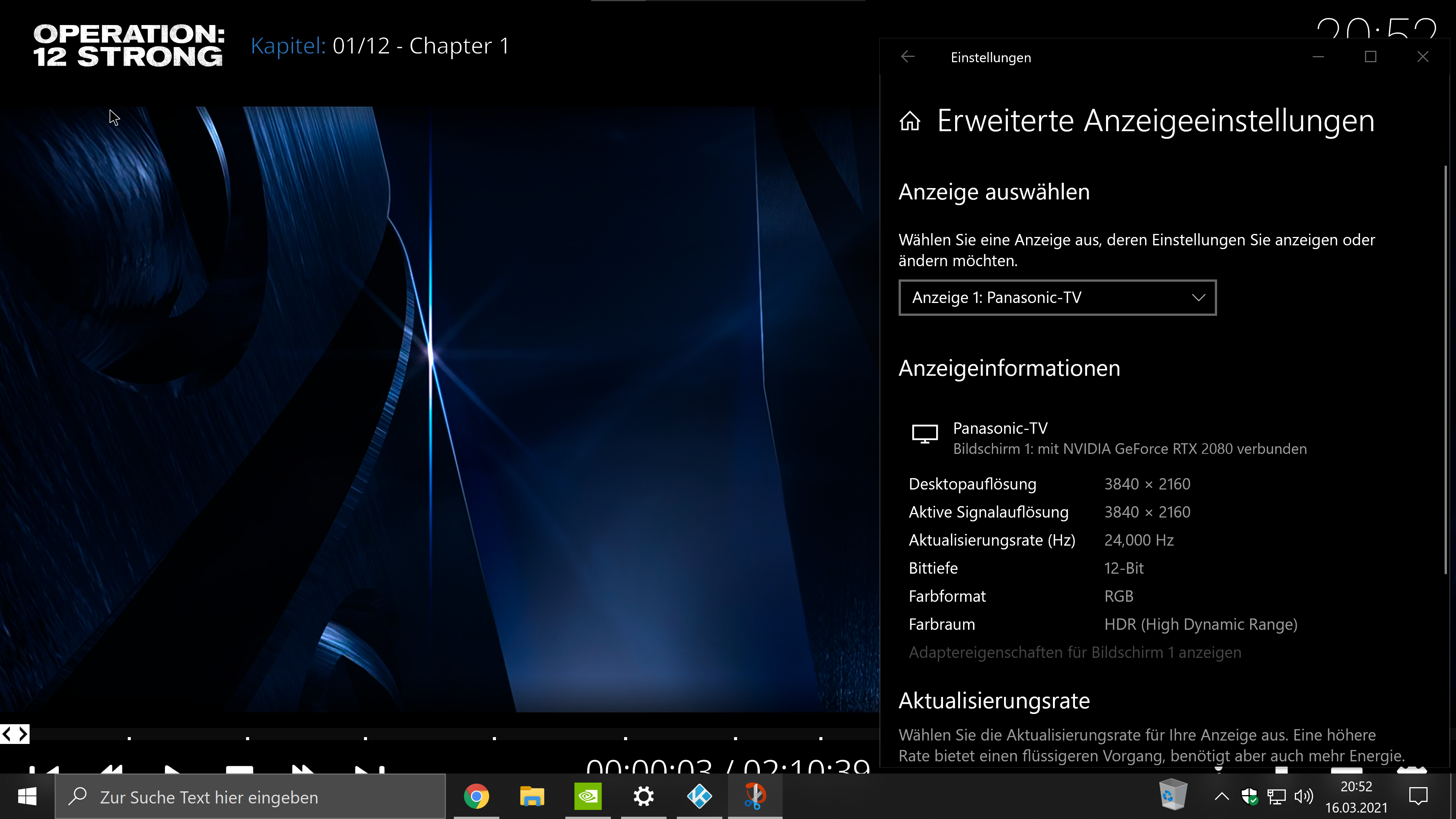

Hey DeusoftheWired schau mal meine Ergänzung oben, was meinst du dazu?
Ich habe das Gefühl das die Settings aus dem Nvidia Control Center jetzt automatisch bei 24 Hz auf 12 Bit umgestellt werden. Kann es also sein das man für jede Hz sich so eine Art Profil machen kann? Anders kann ich mir das nicht vorstellen. Meine Frage wäre ist es schlimm, wenn der PC jetzt auch bei SDR 12 Bit anzeigt?
Ich denke mal nicht, oder? So wie es jetzt ist, ist es schon mal nicht schlecht. :)
Das kommt auf deinen Fernseher an. Mittlerweile können einige wie Monitore auch „richtiges“ Schwarz, also 0 – 255. Ist aber möglich, daß deiner nur 16 – 235 macht. Mit einer fixen Recherche hab ich dazu nix von Panasonic gefunden, nur diese Seite im ellenlangen Thread im Hifi-Forum zu den Panasonicmodellen aus der Zeit, speziell Beitrag #9825.
Wieder: ausprobieren. Wenn es auf unbegrenzt weniger dunkel als vorher aussieht, kann er wohl wirklich nur 16 – 235.
Reaktionen: .allstar

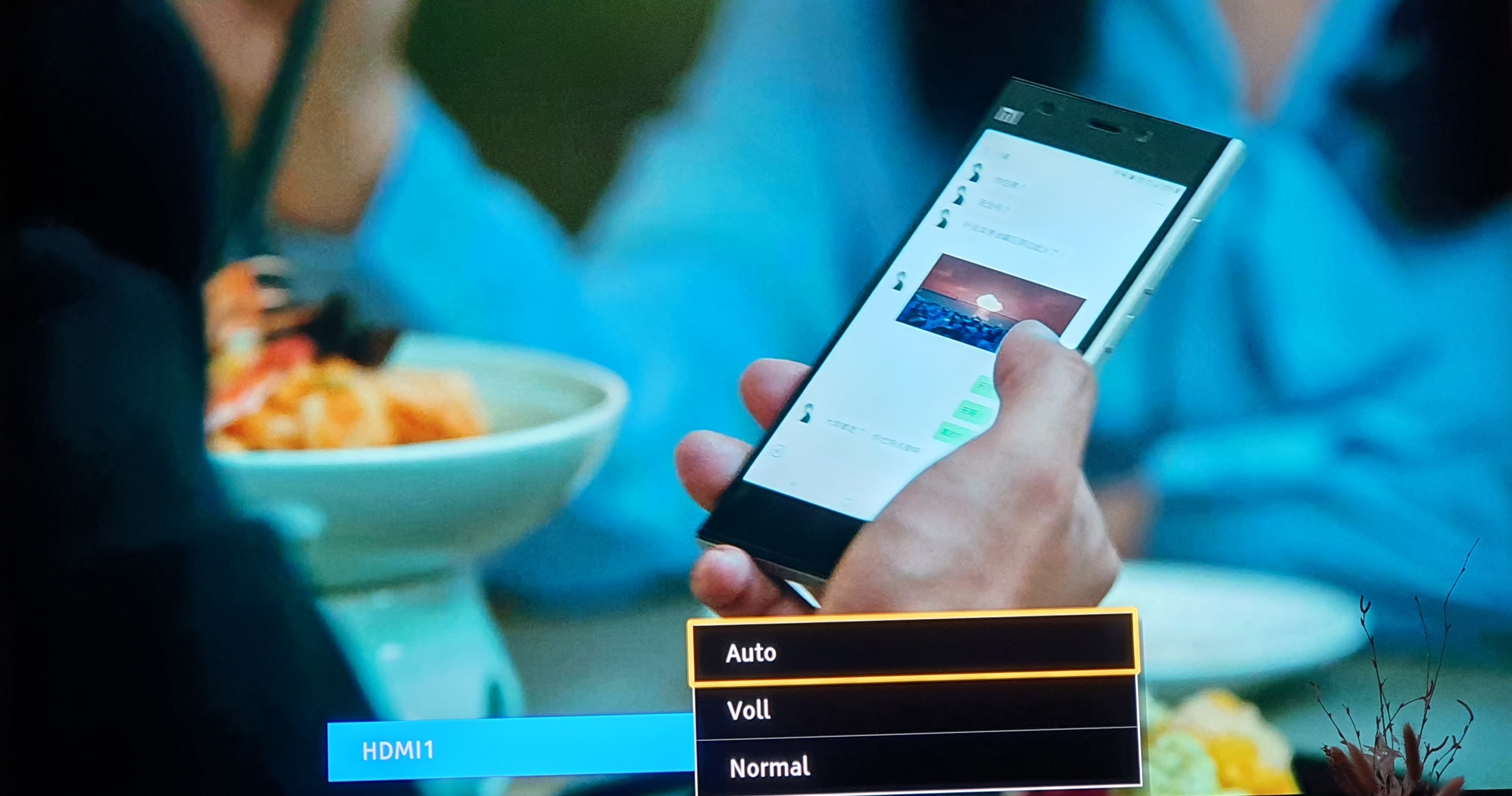

Hey DeusoftheWired,​
habe mal voll gestellt das Schwarz ist jetzt satt, nicht grau oder säuft auch nicht ab, heißt es das er jetzt den vollen RGB Farbraum nutzt? Ist das ein Vorteil oder Nachteil für Filme und Serien in SDR und HDR?
Dann kann er doch 0 – 255. Das ist unabhängig von SDR/HDR und kommt dir bei beidem zugute.
@DeusoftheWired

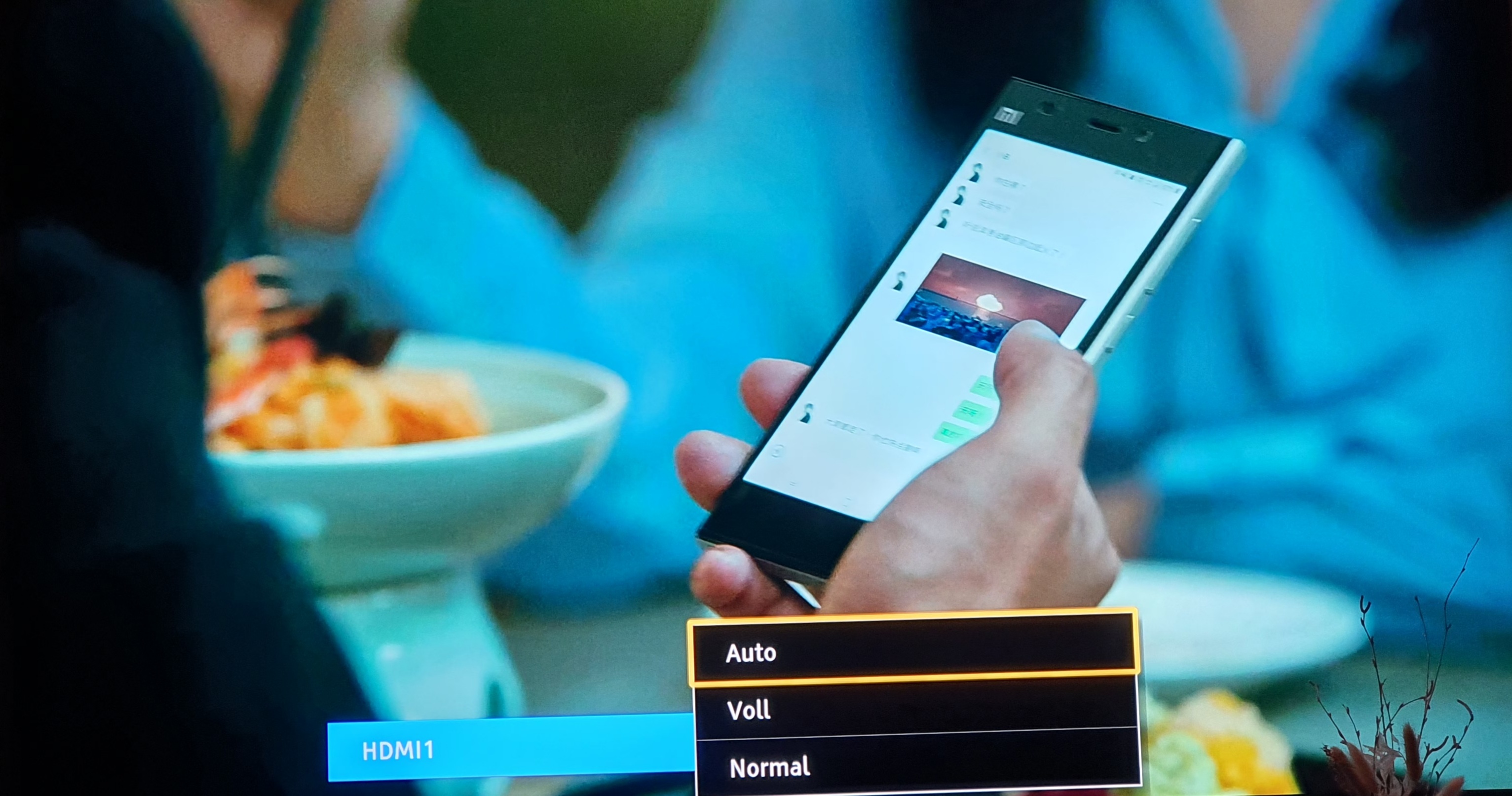

Ich denke mal wenn im Bild Menü HDMI RGB Bereich angeboten wird und im unter Menü dann Voll und normal steht, denke ich mal das er das schafft. Ich muss sagen ich sehe jetzt mehr Details im Dunkeln Bereich alles wirkt aber auch etwas satter. Ich denke mal das es korrekt dargestellt wird oder?
Also „normal“ wird 16 – 235 sein und „voll“ 0 – 255. „Auto“ wird eine automatische Erkennung versuchen durchzuführen und zu testen, welches von beiden nun anliegt. Wenn du aber sowieso vom PC aus zuspielst, liegt ja immer 0 – 255 an, also kannst du es dort auf „voll“ lassen.
