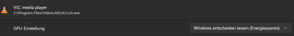

@Citaron
Man kann in Windows einstellen welche GPU für welche Anwendung verwendet wird. Für die Browser könntest du hier die iGPU zuweisen.
Alternativ ein FPS-Limit in den Spielen setzen, damit die GPU genug Freiraum für den Browser hat.
