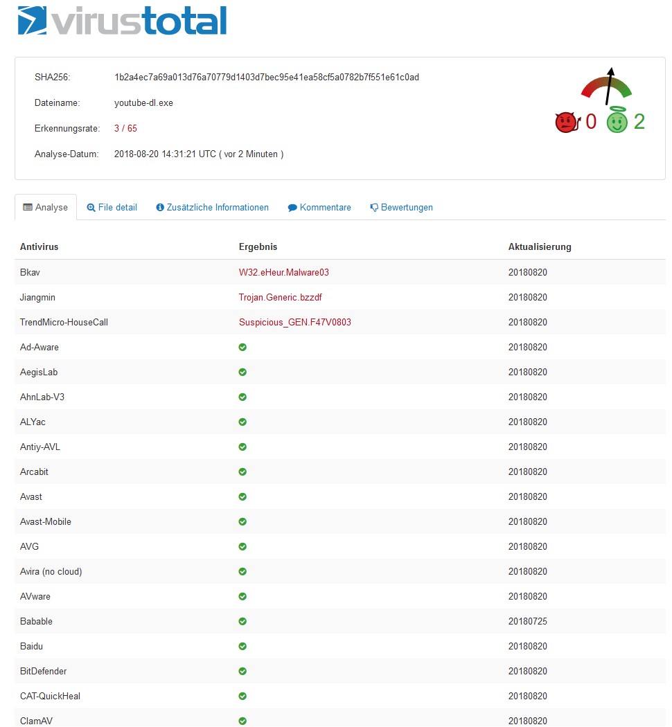

Was ich auch noch festgestellt habe, die youtube-dl.exe , die ich wie gesagt hier heruntergeladen habe:
https://rg3.github.io/youtube-dl/ wird bei Virus Total von 3 Programmen als Trojaner erkannt.
Muss ich mir da jetzt gedanken machen?
Probleme in der Anwendung gab es keine. System läuft auch ganz normal.
