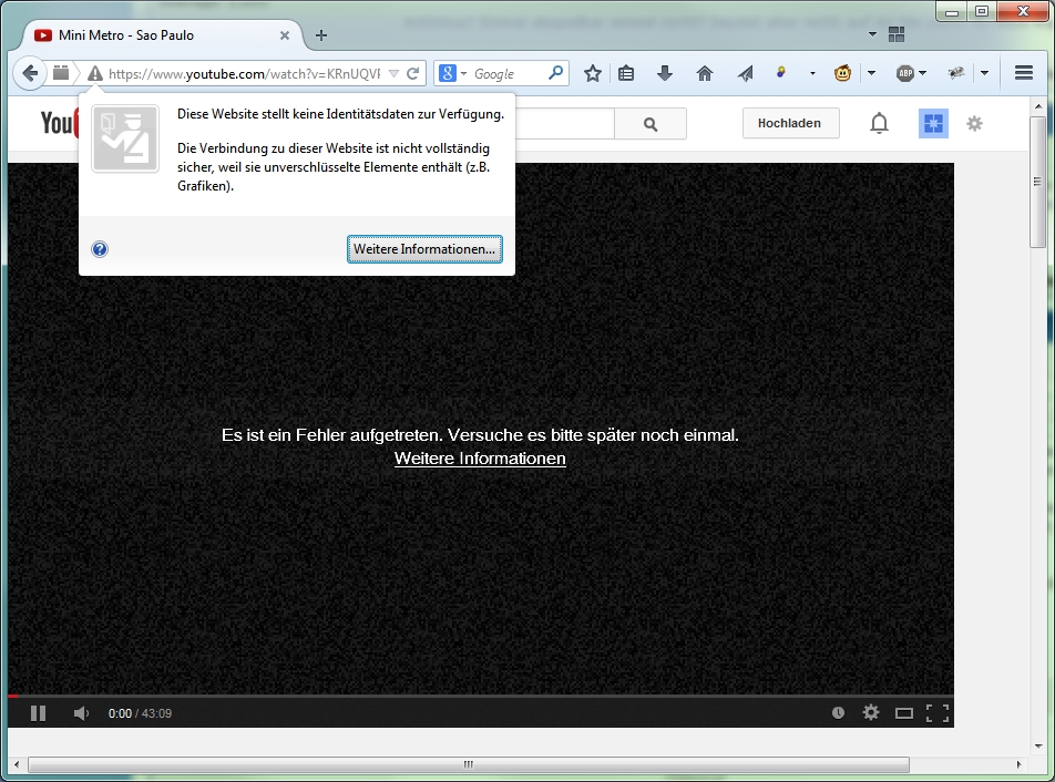

AntiVirus? Einmal abspielbar einmal nicht? Deutet eher nicht auf AV hin wenn du mich fragst.Gleipnir schrieb:vielleicht haut dein AV dazwischen
Jep, das mit dem https ist gut möglich. Es kam auch mal die Meldung, dass der Verbindung nicht getraut werden könne und ich musste dann eine Sicherheitsausnahme hinzufügen. Aber YouTube wird ja immer automatisch auf https umgeleitet, nicht?Gleipnir schrieb:wenn es mit jedem Browser passiert und ein anderer im gleichen Netzwerk keine Problem hat, deutet es aber eher auf deinen PC und wenn die https Verbindung gestört ist/wird bekommt man auch den Player mit dieser Meldung zu Gesicht
In der Adressleiste habe ich jetzt auch das Warndreieck entdeckt neben der URL mit dem Text:

Wenn ich Flash deaktiviere werden die Videos erst recht nicht angezeigt, da steht dann dort wo das Video ablaufen soll "Flash Plugin aktivieren...".
Ich denke eher das Problem sind die unsicheren Inhalte auf der Seite. Das graue Warndreieck zeigt das zwar an, aber ich finde nicht heraus welche Objekte das Problem sind.
Wenn ich mir die Medien-Liste anschaue, dann sind dort alle Grafiken von https URLs, ausser ein paar lokalen chrome: und data: Zeugs
Aber ich bin mir nicht sicher, ob diese unsicheren Elemente überhaupt der Grund für das Nicht-Abspielen sind. Denn manchmal geht es auch mit dem Warnhinweis.
Warum bist du dir so sicher? Zuhause habe ich auch das graue Warndreieck, aber keinerlei Probleme mit dem Abspielen. Im Geschäft müsste es FF 34 oder 35 sein. HTML5 habe ich mal auf YouTube zum Standardplayer gemacht.Gleipnir schrieb:Da hat was mit den unsicheren Inhalte zu tun. Aber aus Neugier, welchen Firefox nutzt du denn, der aktuelle lädt zwar noch das Flashplugin auf YT nutzt es aber nicht mehr.

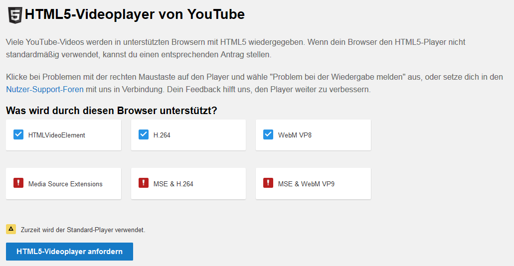

Videoplayer auf youtube:
- Chrome verwendet immer den HTML5-Videoplayer
- Firefox verwendet noch den Standard-Player - also den Flashplayer
Deshalb muss der HTML5-Player eindestellt werden: HTML5-Videoplayer von YouTube - auch nach einem Neu-Start von Firefox
Da (manche) Videos in beiden Browsern nicht abgespielt werden, sollte das Problem nicht mit dem Browser/Videoplayer zusammenhängen.
Welche Videos werden denn nicht abgespielt ?
Möglichkeiten zur Fehlerbehebung
Flash > Globale Einstellungen > Reiter 'Erweitert' > Browsingdaten und -einstellungen > Alle löschen...
Hardwarebeschleunigung deaktiveren:
Flash > Einstellungen > Anzeige > Hardwarebeschleunigung de-aktiveren

Danke für das ausführlinge Posting. Wie vermutet hat sich aber das Problem in Rauch aufgelöst. Ich vermute irgendwelche Netzwerk Probleme vergangene Woche. Denn das graue Warndreieck ist immer noch da, Videos werden aber ohne Murren abgespielt. Bin ich denn der Einzige mit dem Warndreieck?
Hauro
Fleet Admiral
- Apr. 2010
- 13.762
Bei mir kommt ein graues Vorhängeschloss
[Quelle: How do I tell if my connection to a website is secure? support.mozilla.org]
Das graue Warndreick kommt, wenn die Seite unverschlüsselte Inahlte, wei z.B. Grafiken, enthält.
Würde mal die Datei 'cert8.db' im Profilordner löschen, wenn Firefox geschlossen ist. Beim nächsten Start wird sie wieder angelegt.
