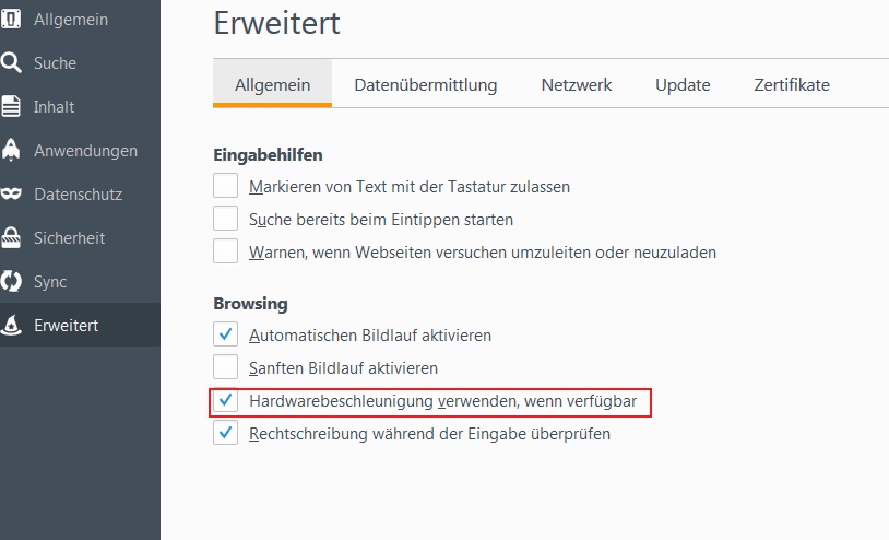

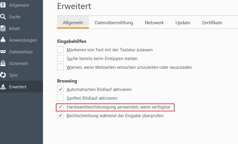

Hardwarebeschleunigung in FF ist an?
Ja, ist an.

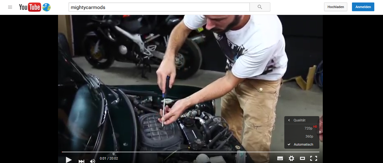

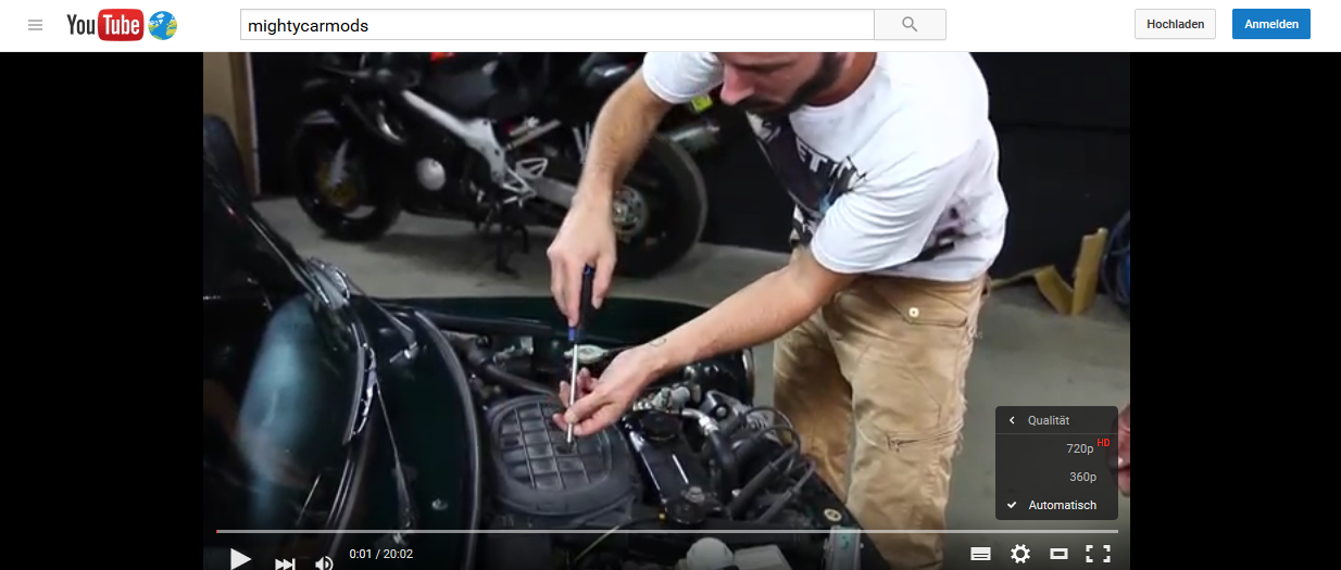

Kannst du überhaupt HTML5 als FullHD ansehen? Bei mir ist bei 720p Ende. Irgendwas läuft da falsch :D
Die 42er vom Firefox hat ein Problem mit HTML5. Bricht bei mir auch völlig zusammen. Nutze Edge zur Zeit zum Videos schauen.
Vielleicht liegt das am Video. Zum Testen habe ich das Adele-Video genommen, welches gerade von YouTube empfohlen wird:
Code:
https://www.youtube.com/watch?v=OHXjxWaQs9o
Bei mir lässt sich 1080p anwählen.
