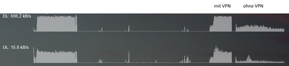

Hier mal ein direkter Vergleich bzgl. des 4k Videos:
Das 4K Video geht an meinem 50k (während Entertain nen HD Stream laeuft) einwandfrei ..

Liegt eindeutig an der Telekom. Wir haben 2 Anbieter im gleichen Ort.
Ladezeit mit KD auf Youtube ist so 1-2sec.
Ladezeit mit Telekom so 20sec.
Ladezeit mit Telekom und VPN so 1-2sec. (jeweils beim Springen im gleichen Video)
Ist jetzt seit etwa 2 Jahren so, schon toll, ne.
Natürlich liegt das Problem an der Telekom! Es gibt soviele verschiedene offizielle Stellen, die das absichtlich langsame Routing der Telekom bestätigen (Links unten).
Außerdem braucht man nur etwas googlen und findet tausende betroffene User.
Nur weil man als seltene Ausnahme vielleicht selbst nicht betroffen ist, zu behaupten, es läge nicht an der Telekom sondern an Twitch oder dem Wetter oder sonstwas, ist schon beinahe etwas ignorant.
Zumal sich das bei allen Betroffenen ganz leicht nachweisen lässt: VPN aus > ruckelt, VPN an > alles super.

Leute, es bringt nix hier im Forum zu mosern. Irgendwer muss sich ran machen dagegen vor zu gehen. zB Computerbase oder Heise oder ...
@nik_ Da sehen wir doch schon mal krasse Unterschiede. Mit VPN sieht es eher nach deiner Leitung aus ;)
