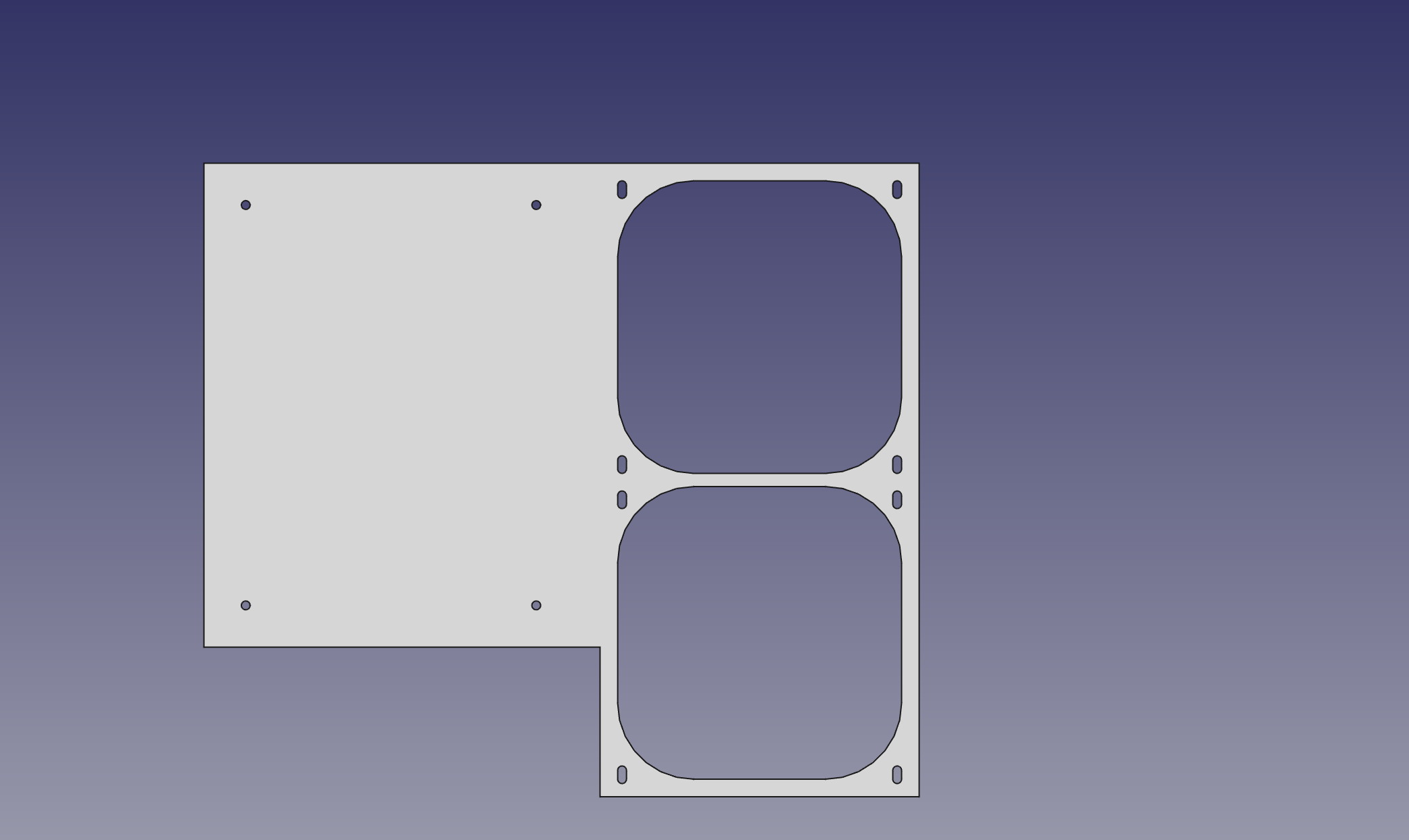

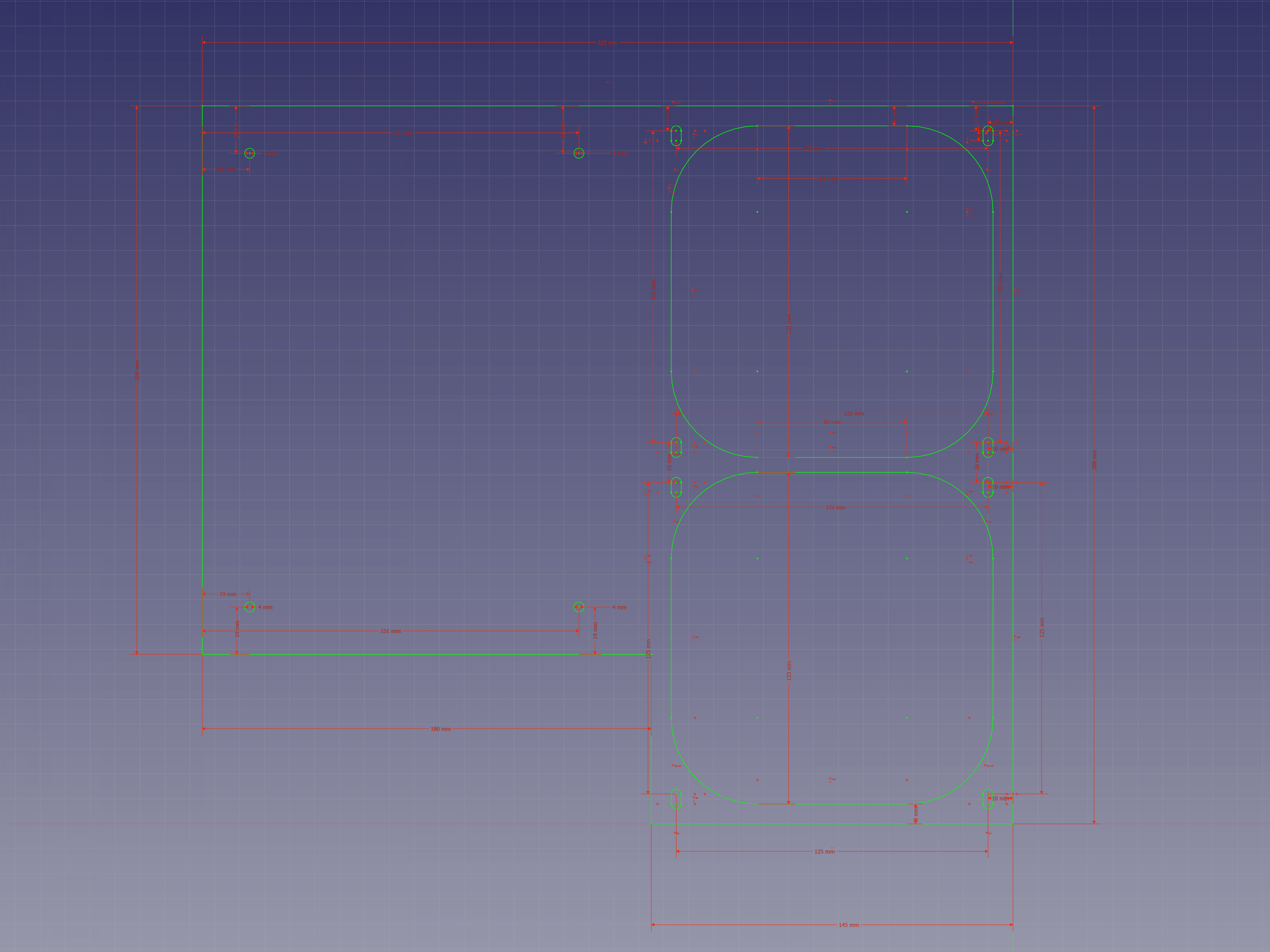

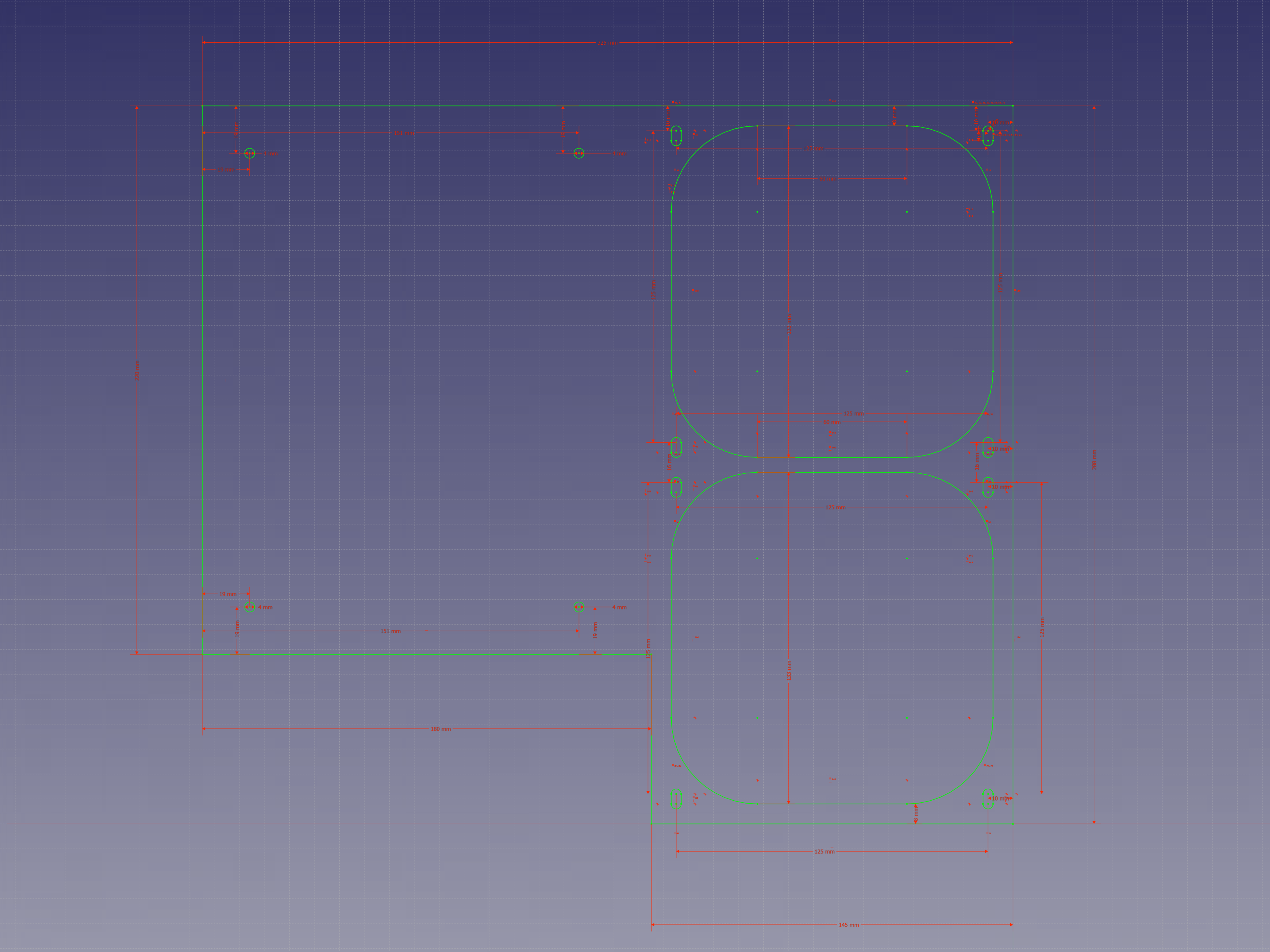

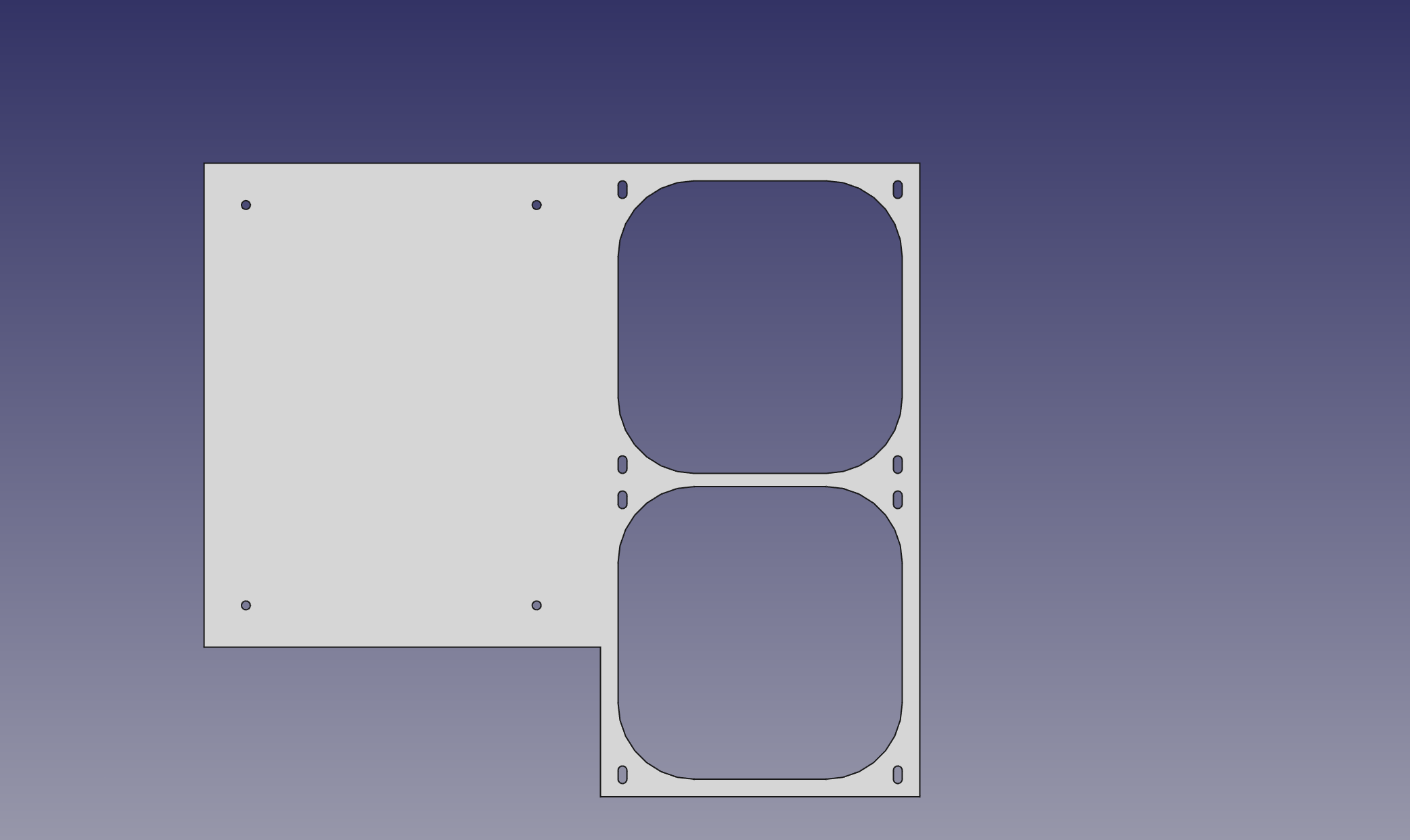

Klar hier mal was.
Sind meine ersten schritte in CAD, hatte ne längere Pause und bin konstant am verändern also Gnade walten lassen :D
Ich weis noch nicht ob ich das so mache und den maximalen Ausschnitt wähle oder einfach nen 130mm +- Kreis.
Da es als 5mm Stahl geplant ist sollte das bei 8mm Ramen immernoch ordentlich stabil sein.
Ich habe keine Ahnung wie man am sinnvollsten Bilddateien davon erstellt...
Kann auch die CAD Datei geben wenn jemand möchte.

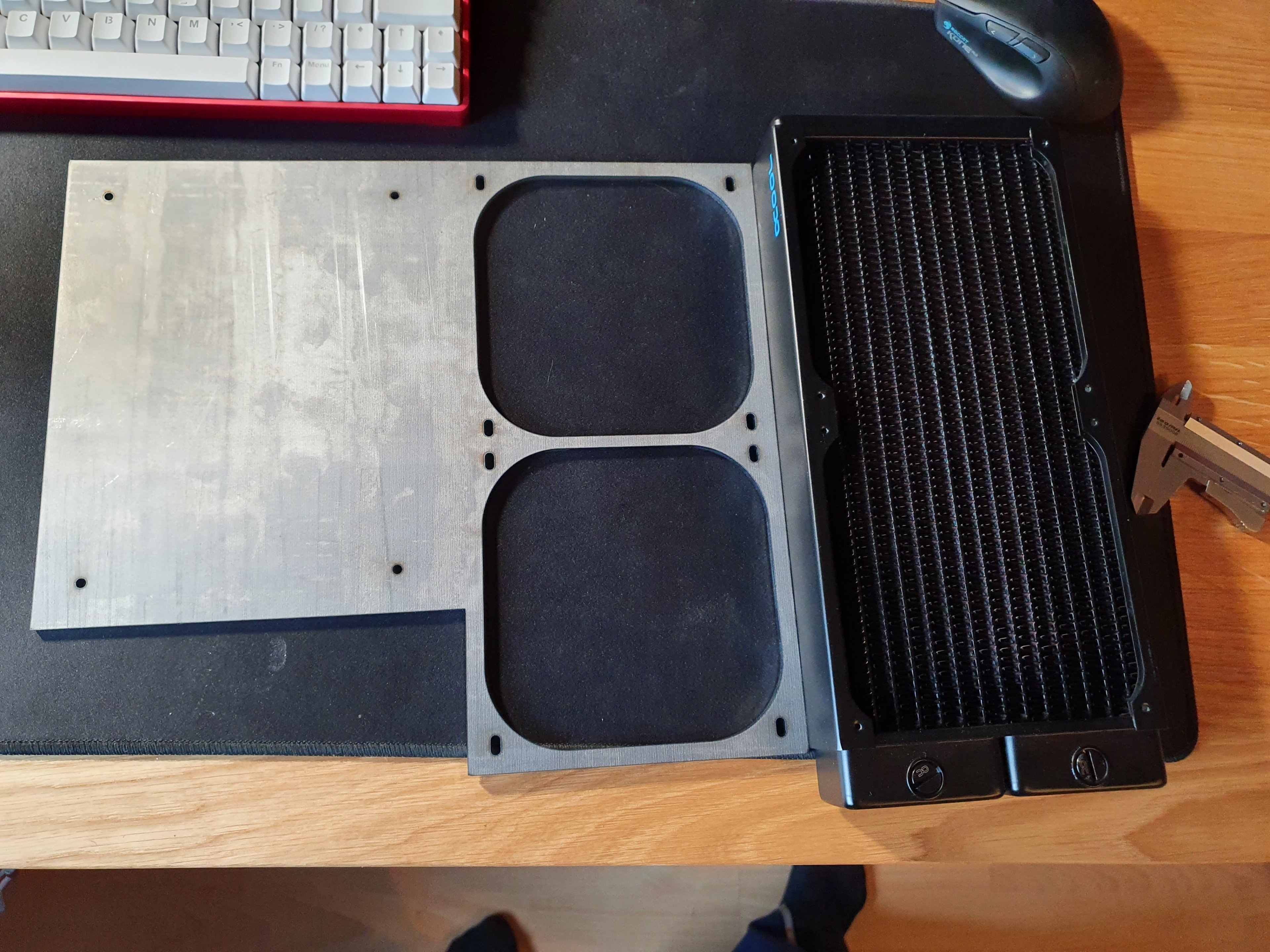

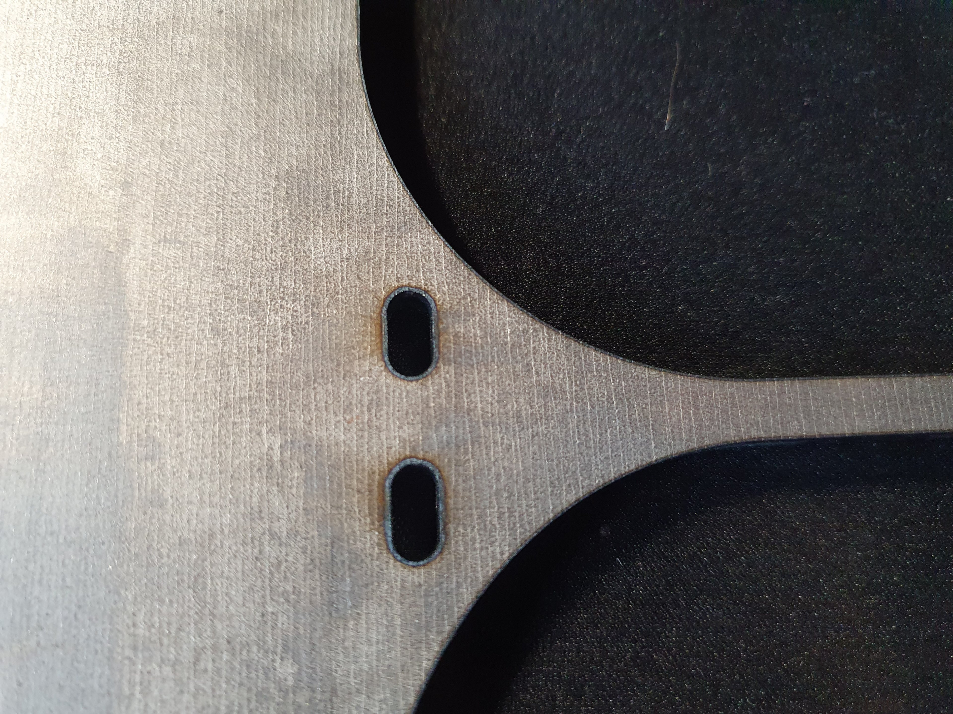

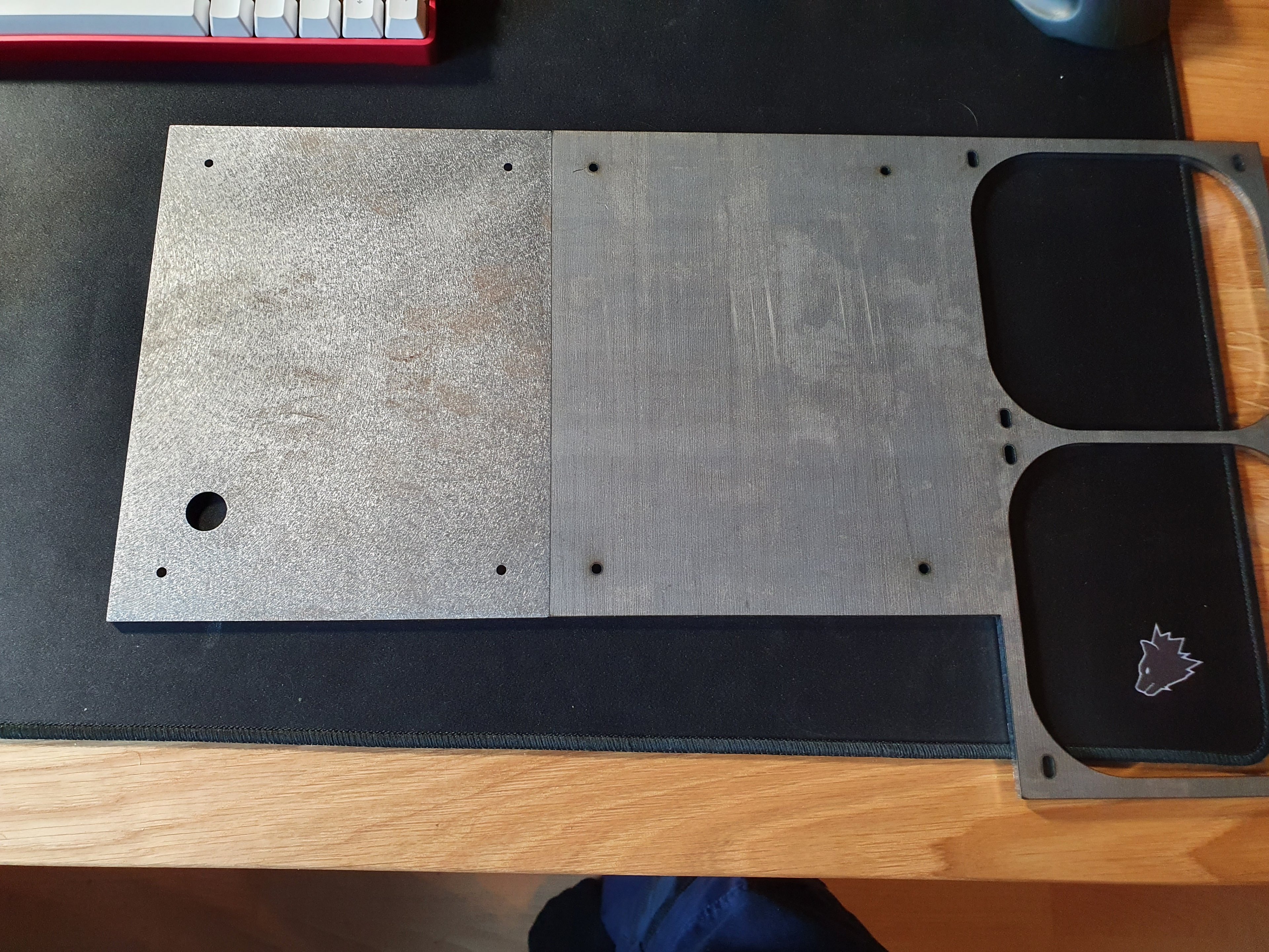

Hey, mal ein Update!

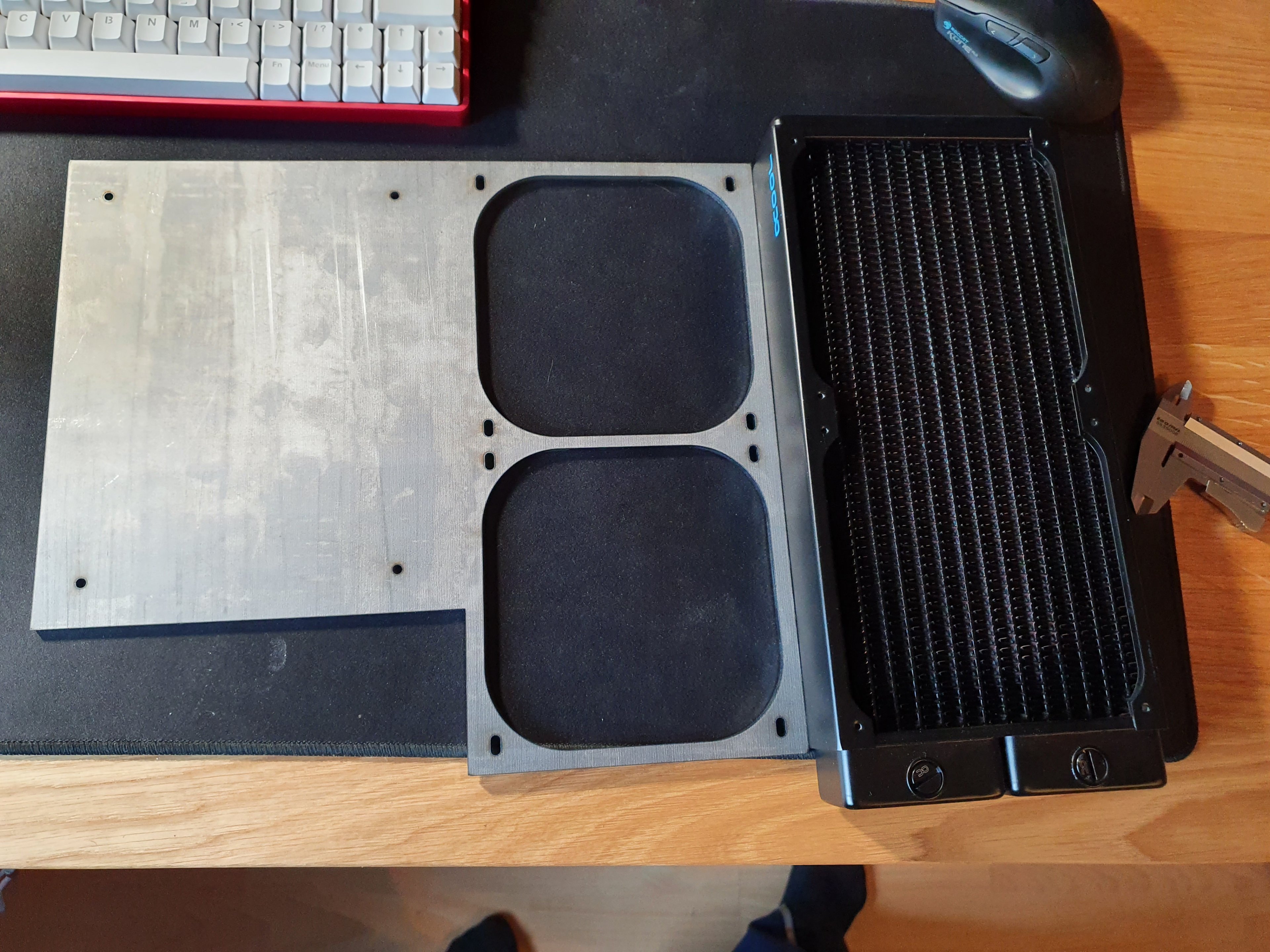

Ich habe mich für ein Desing entschieden und es auf Cutworks in auftrag gegeben.
War erstaunlich günstig, etwa 50 Euro inkl. Versand und Steuern.
War auch nach 2 Wochen da anstatt erst nach eingeplanten 3-4.
Das Paket obwohl flach wie ein einschreiben war so gut verpackt das ich damit zu Kämpfen hatte die Platte von Pappe und Folie zu befreien. Ich kam mir vor wie ein Hund der so ein Beschäftigungsspielzeug bekommen hat und dieses nun fetzen für fetzen auseinander nimmt...

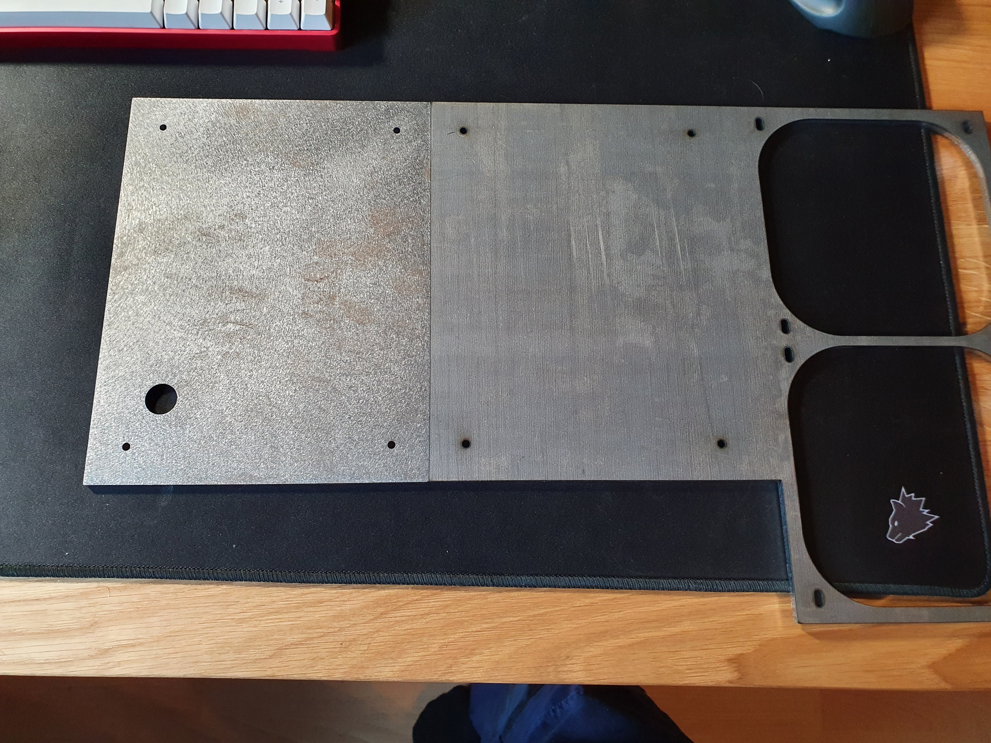

Leider sind mir wie erwartet 2 Fehler unterlaufen.
1: Das Case ist eigentlich eher 4mm als 5mm dick (halb so wild)
2: Ich habe das Loch für den Power Button vergessen. Das ist jetzt Theoretisch egal weil mein DTX Board einen Taster auf dem MB hat aber ich weis nicht ob ich doch noch eine Halterung dazu bauen sollte.
Hier mal ein paar Bilder:

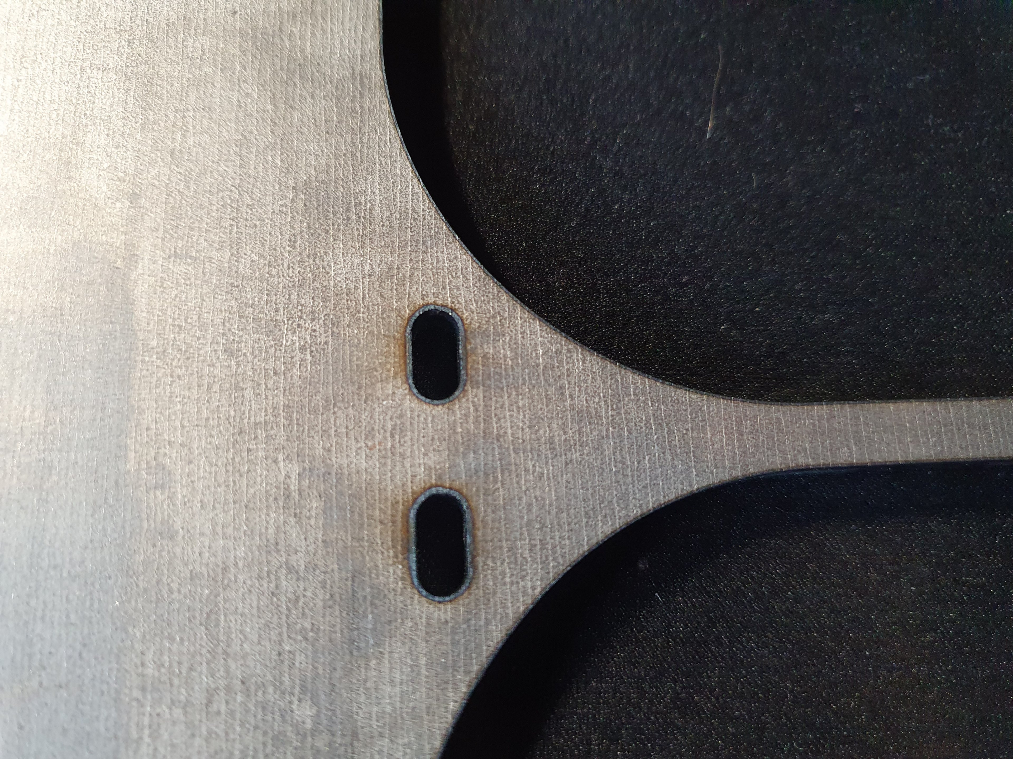

Die Schneide Seite ist ein wenig unsauberer aber das ist in Ordnung. Wird vorm Lackieren sowieso nochmal geschliffen.
