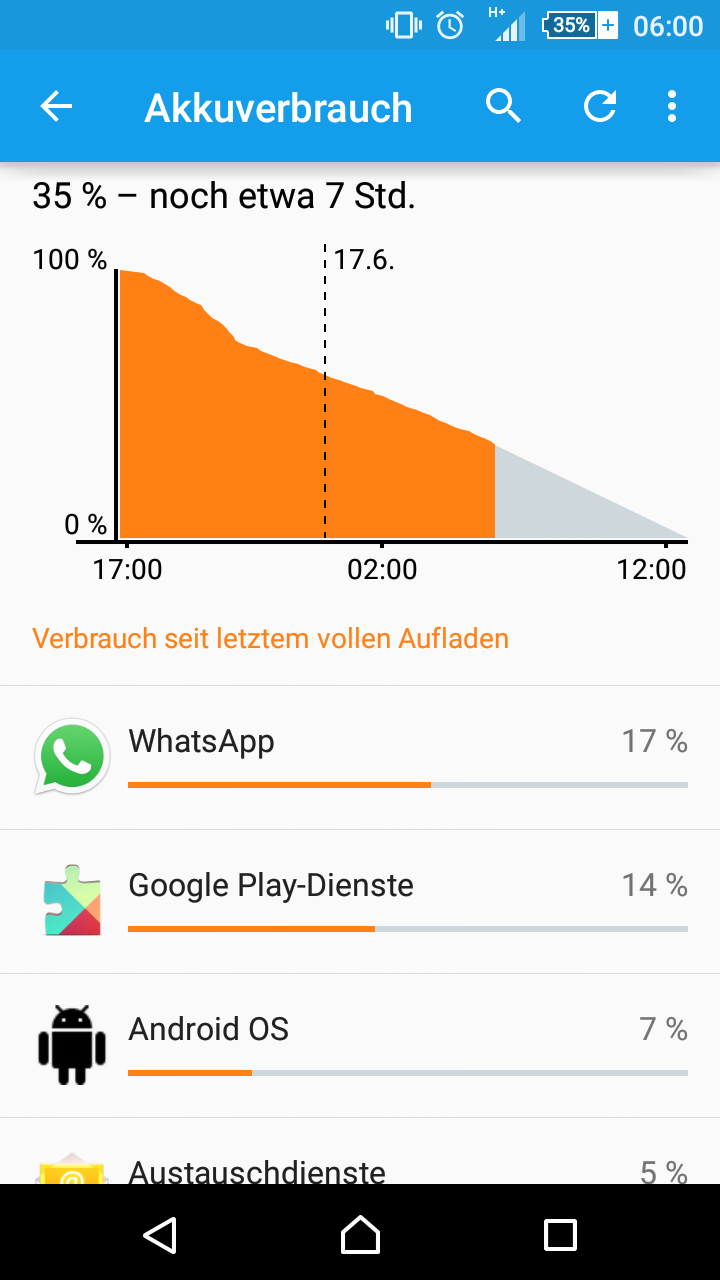

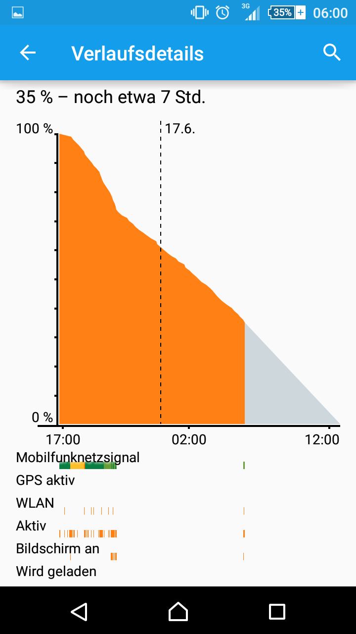

Jetzt ist es so, dass seit diesem Vorfall der Akkuverbrauch extrem geworden ist. Gestern ab 20Uhr in Flug modus und während dieser Zeit das 60% verloren?...

Auf jeden Fall rasselt der Akku gewaltig runter, und das Handy ist warm wie wenn es gerade an den Strom angehängt ist und auf Volllast arbeitet.
In der Zeit wo ich das hier tippe sind 3% verloren gegangen -_-
