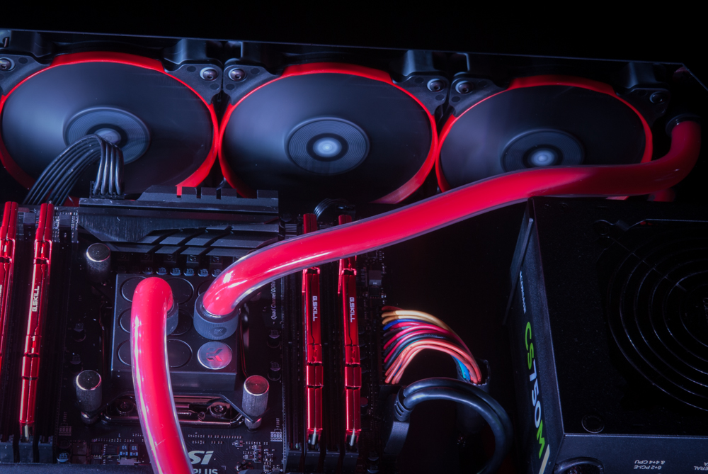

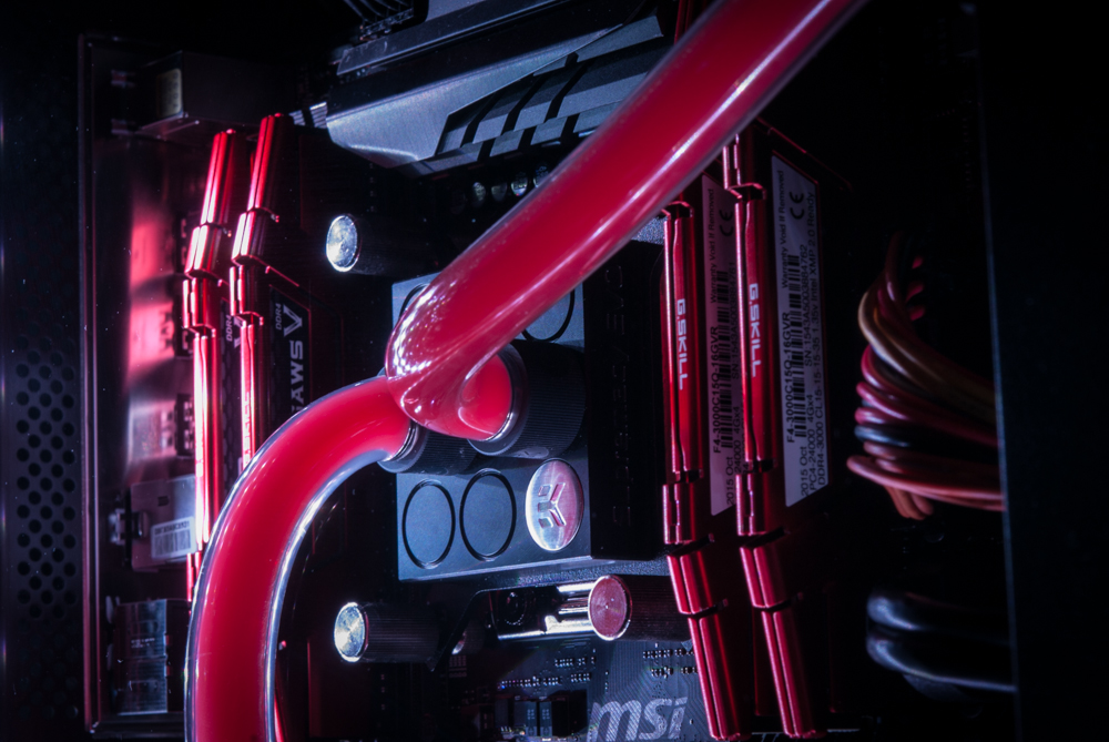

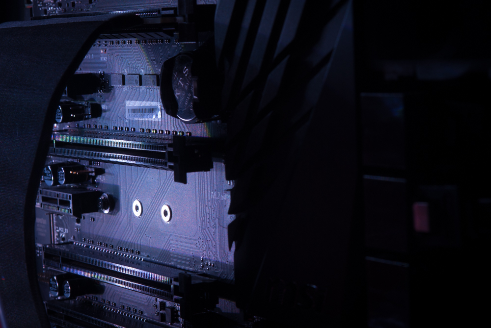

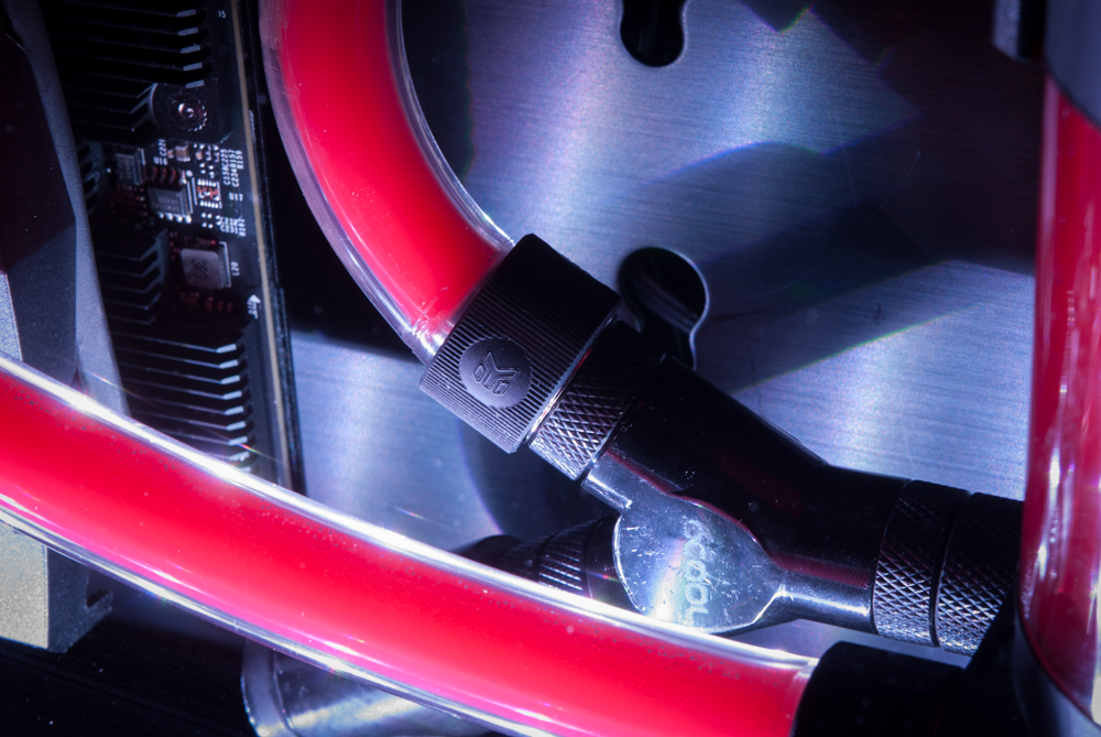

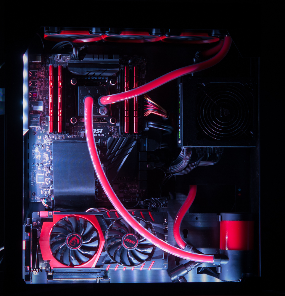

So Leute, gibt mal wieder ein Update von mir.

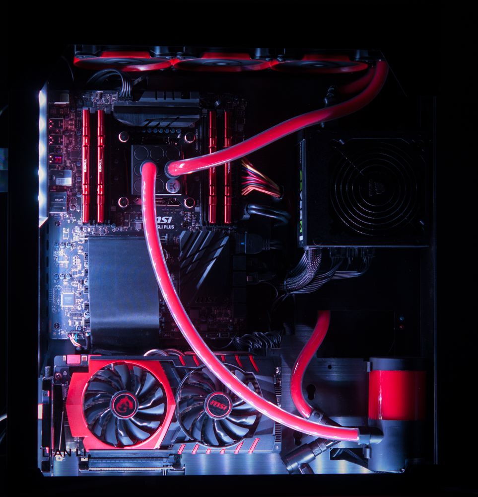

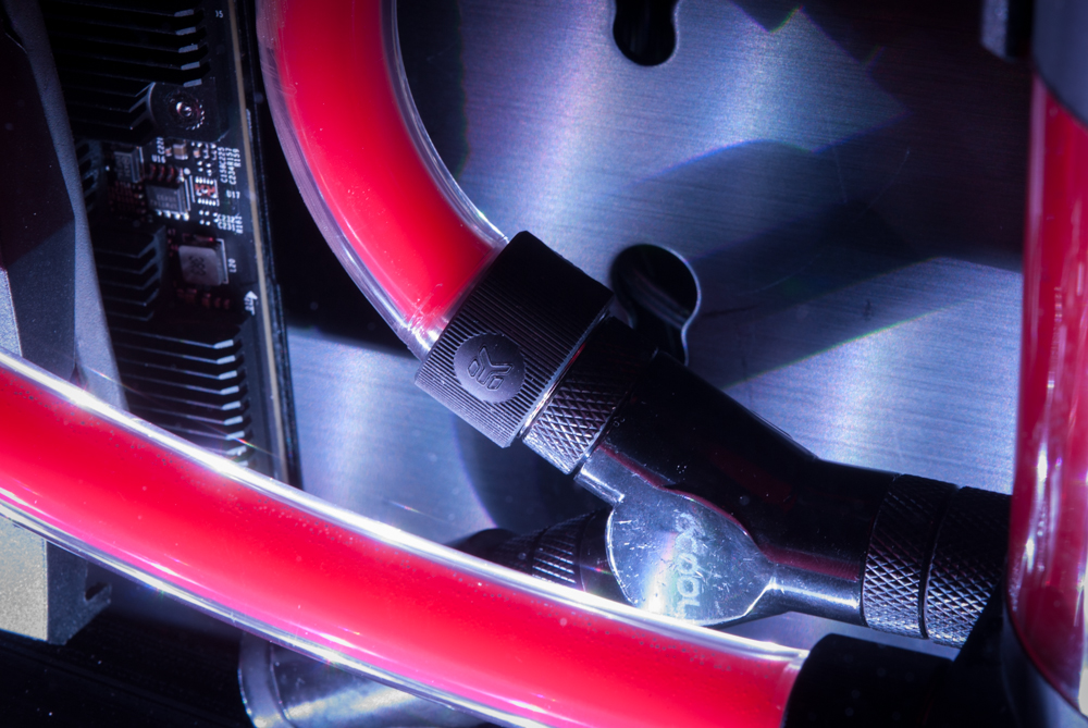

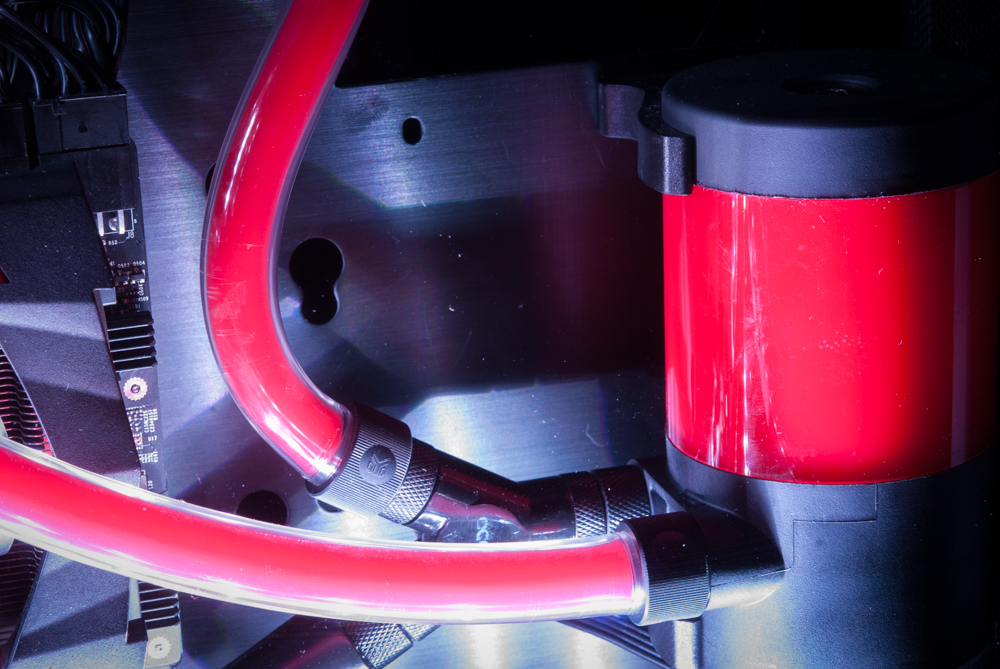

In der Zwischenzeit ist noch einiges passiert. Mitterweile sind die Komponenten zum Ablassen des Wassers gekommen. Das Wasser abzulassen, die Komponenten zu installieren und die Loop wieder zu befüllen ging sehr geschmeidig von der Hand und war in unter 1h erledigt. Hätte ich nicht erwartet, hatte mir schon voll den Kopf zerbrochen wie ich das Wasser jetzt wieder rausbekomme ohne das die Komponenten was davon abbekommen.
Bei befüllen habe ich jetzt auch das Pastel Red Konzentrat von EK beigegeben, sieht schon verdammt cool aus. Außerdem habe ich jetzt noch eine Samsung SSD 950 Pro (256 GB), einen EK 240mm Radiator (PE240) für die Grafikkarte und rot gesleeved-te Kabel.
Bin mir bei den roten Kabeln aber nicht so sicher, ist jetzt schon viel Farbe im System und dass fast alle Kabel schwarz sind hat auch etwa sehr edles. Was meint ihr?
Achso, der Radiator wird erstmal noch nicht verbaut. Muss erstmal wieder ein bisschen sparen auf den Waterblock+Backplate. Und dann werd ich den Radiator "Huckepack" auf die Rückseite des Gehäuses montieren. An einer Schiene wo sonst der Wandhalter eingehakt wird mit Schnellkupplungen.
Hier ein paar aktuelle Bilder vom Build:
20151215-MJS_0032-Gaming PC Fotoshooting.jpg20151215-MJS_0018-Gaming PC Fotoshooting.jpg20151215-MJS_0020-Gaming PC Fotoshooting.jpg20151215-MJS_0022-Gaming PC Fotoshooting.jpg20151215-MJS_0023-Gaming PC Fotoshooting.jpg20151215-MJS_0017-Gaming PC Fotoshooting.jpg

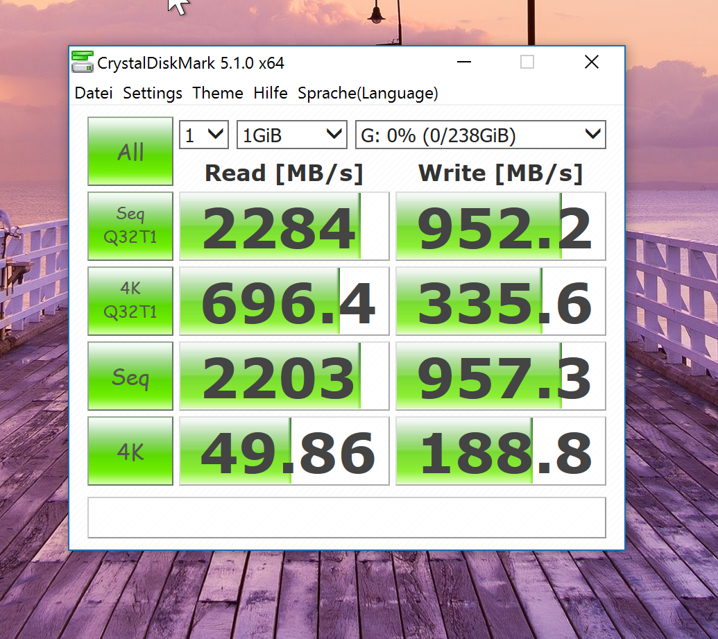

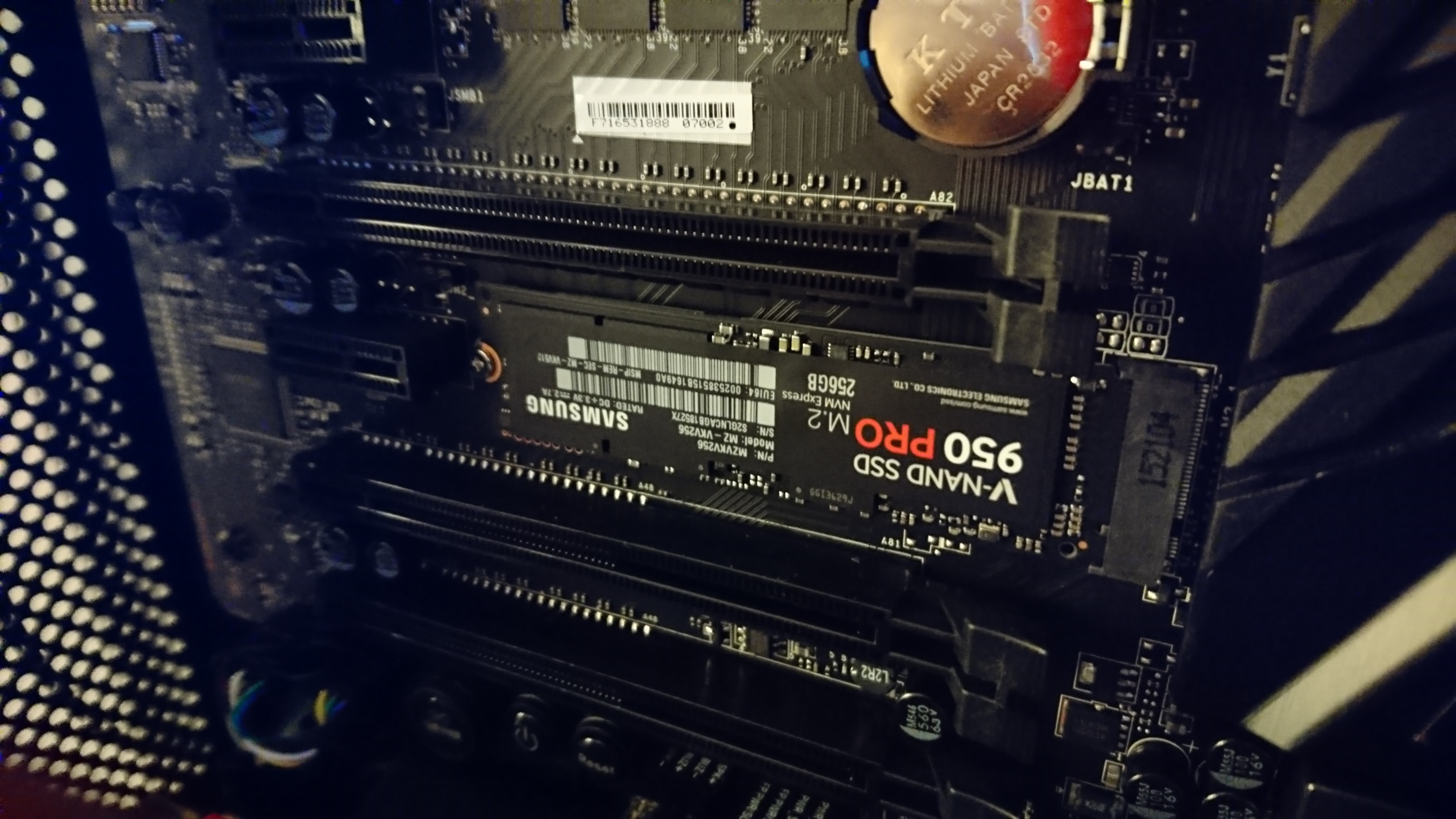

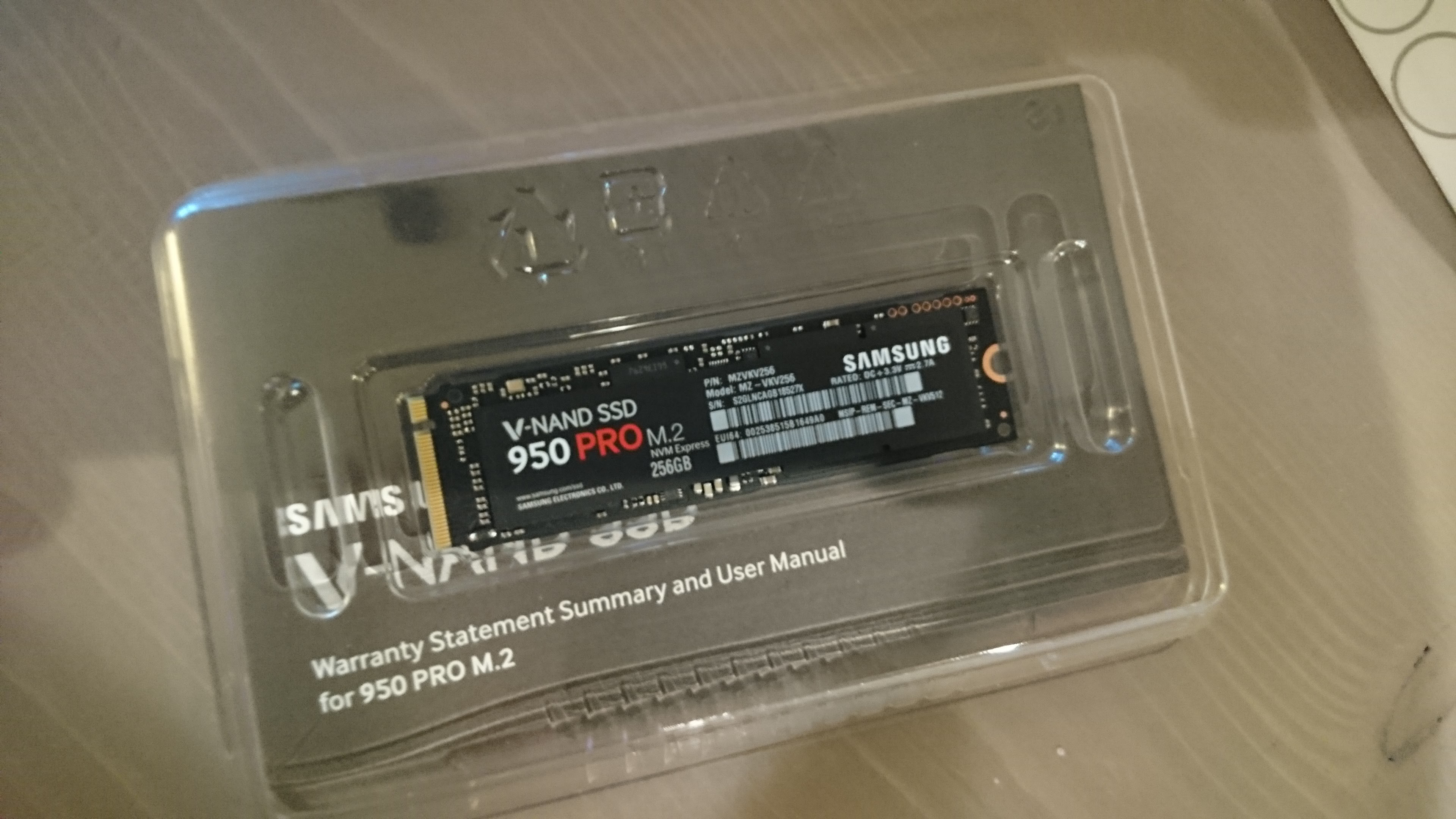

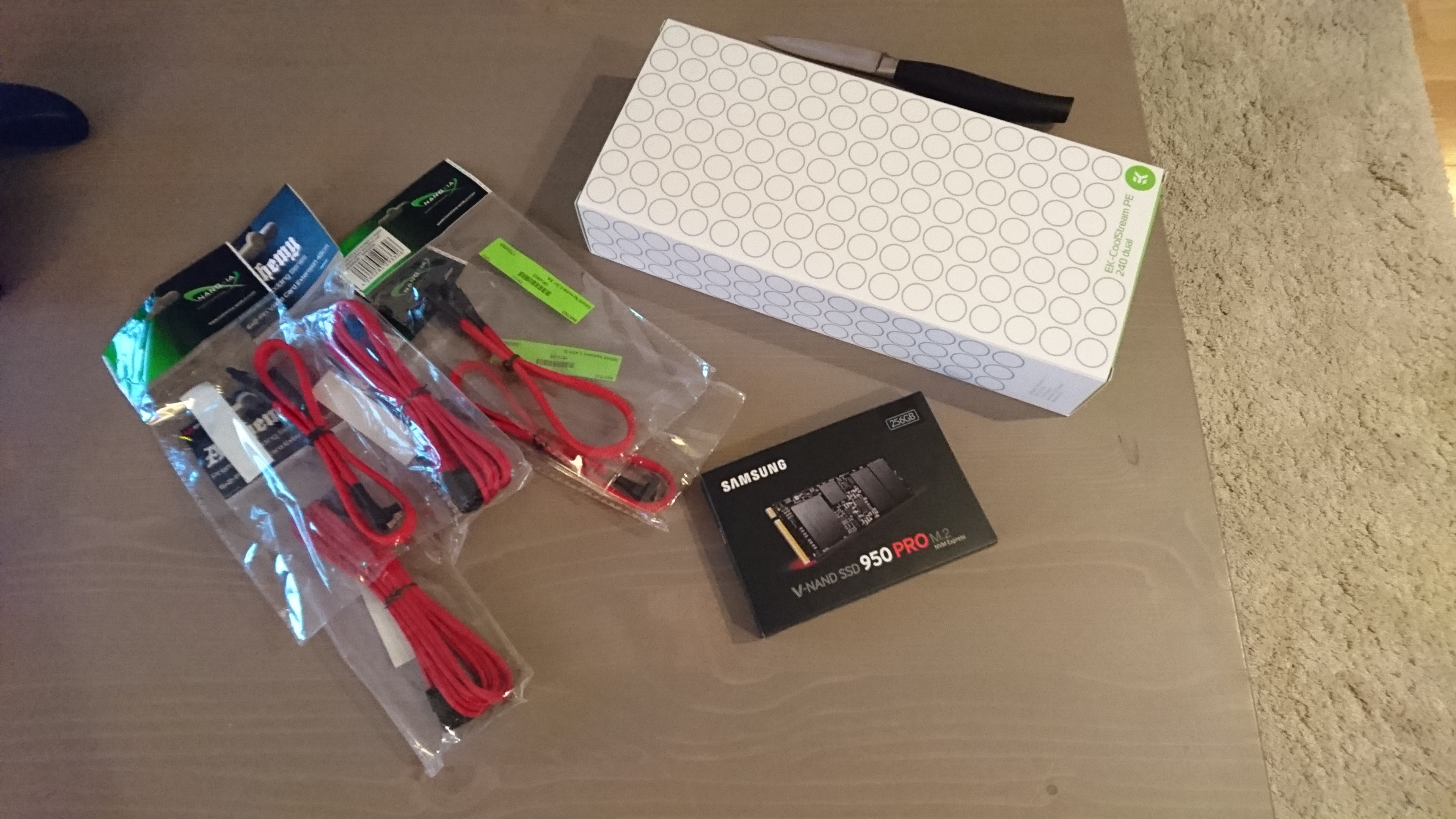

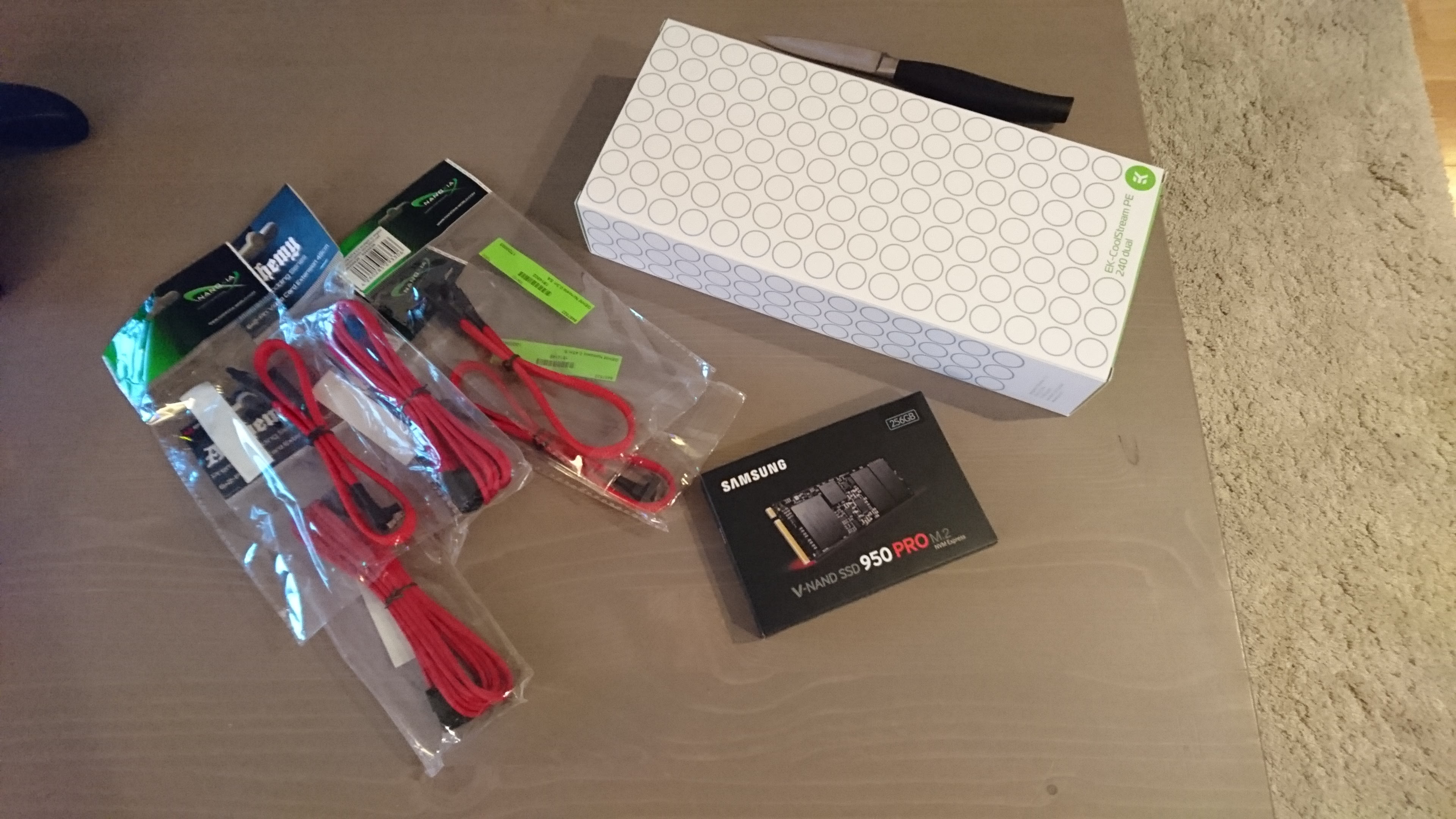

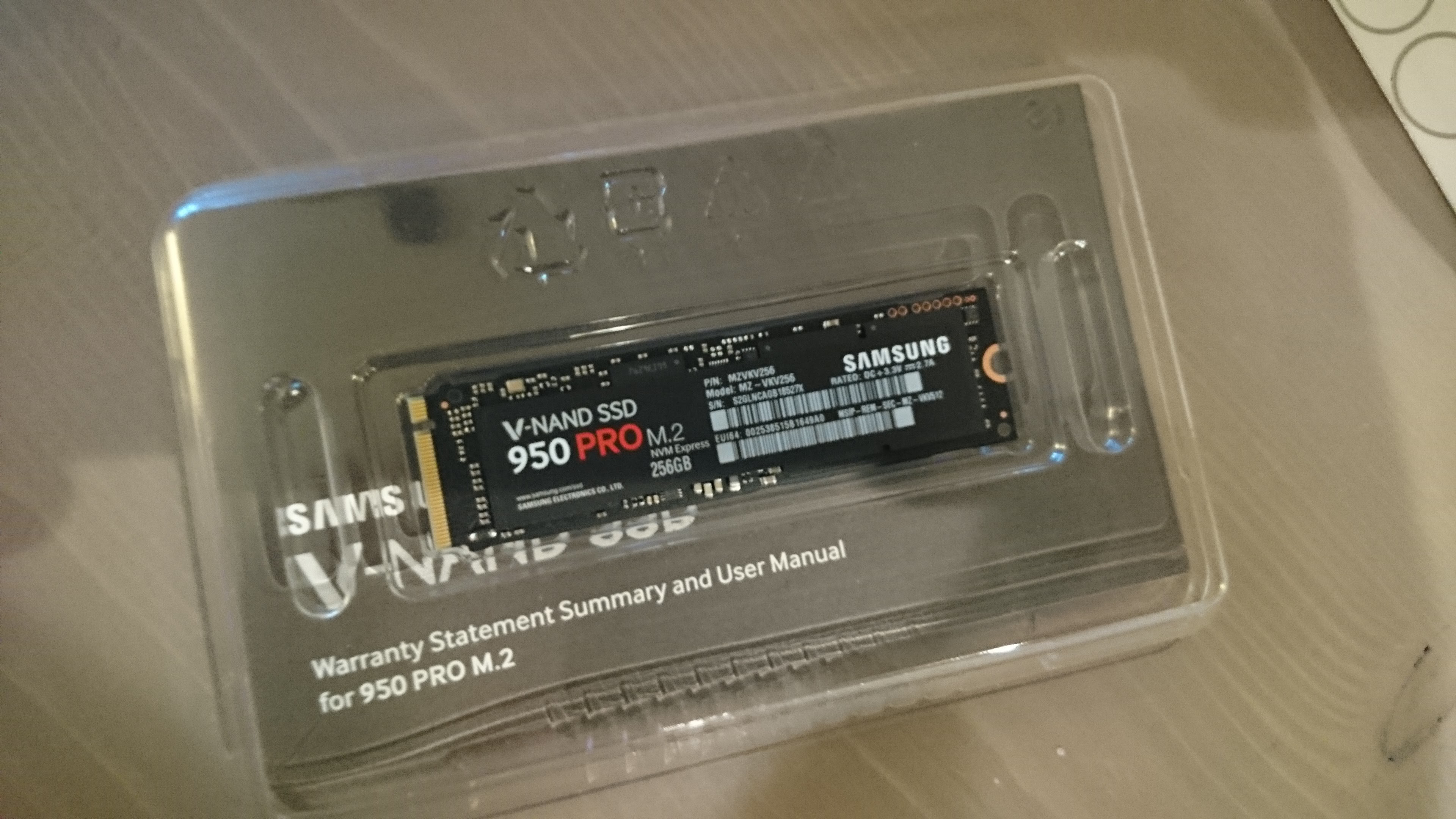

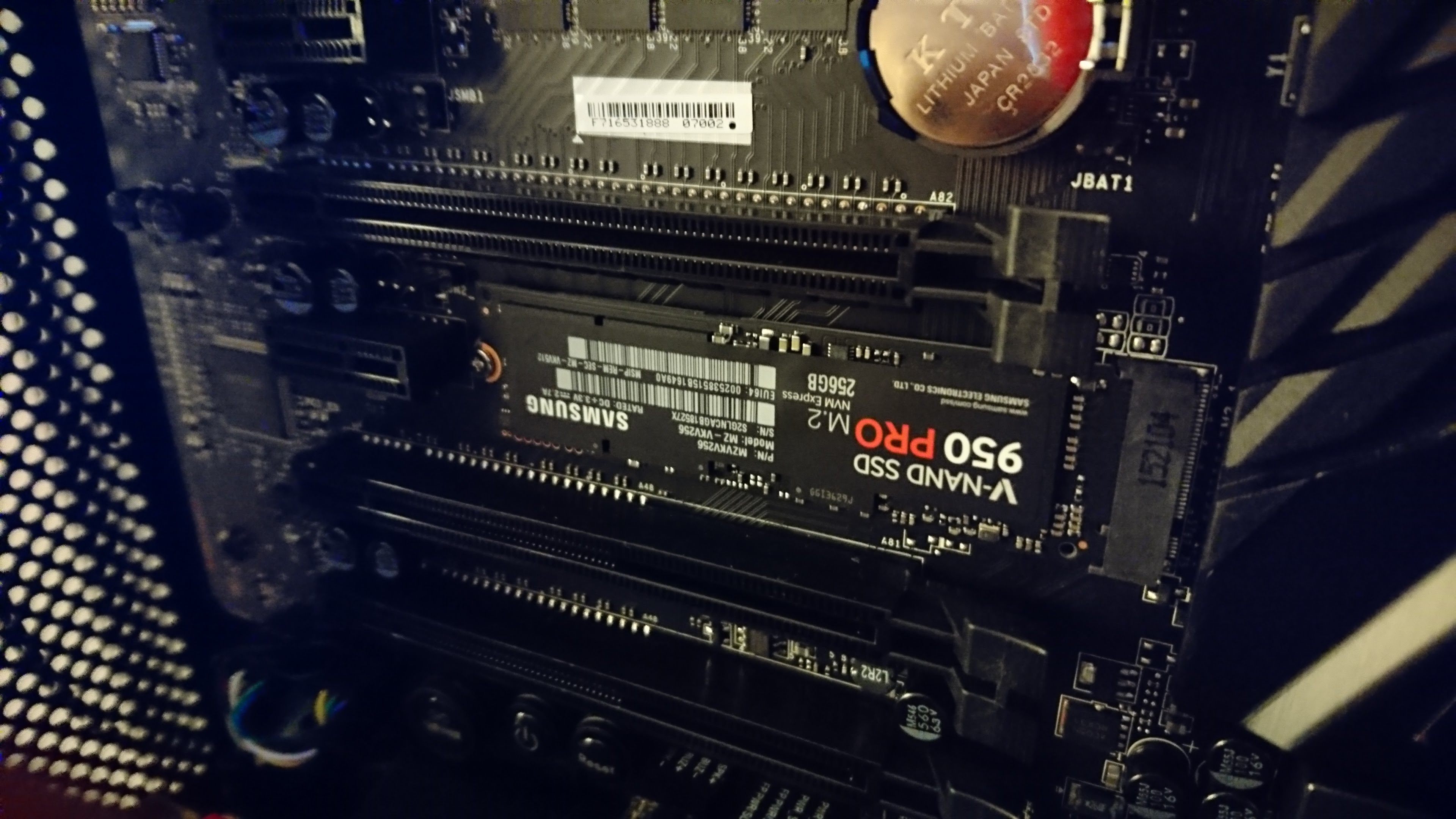

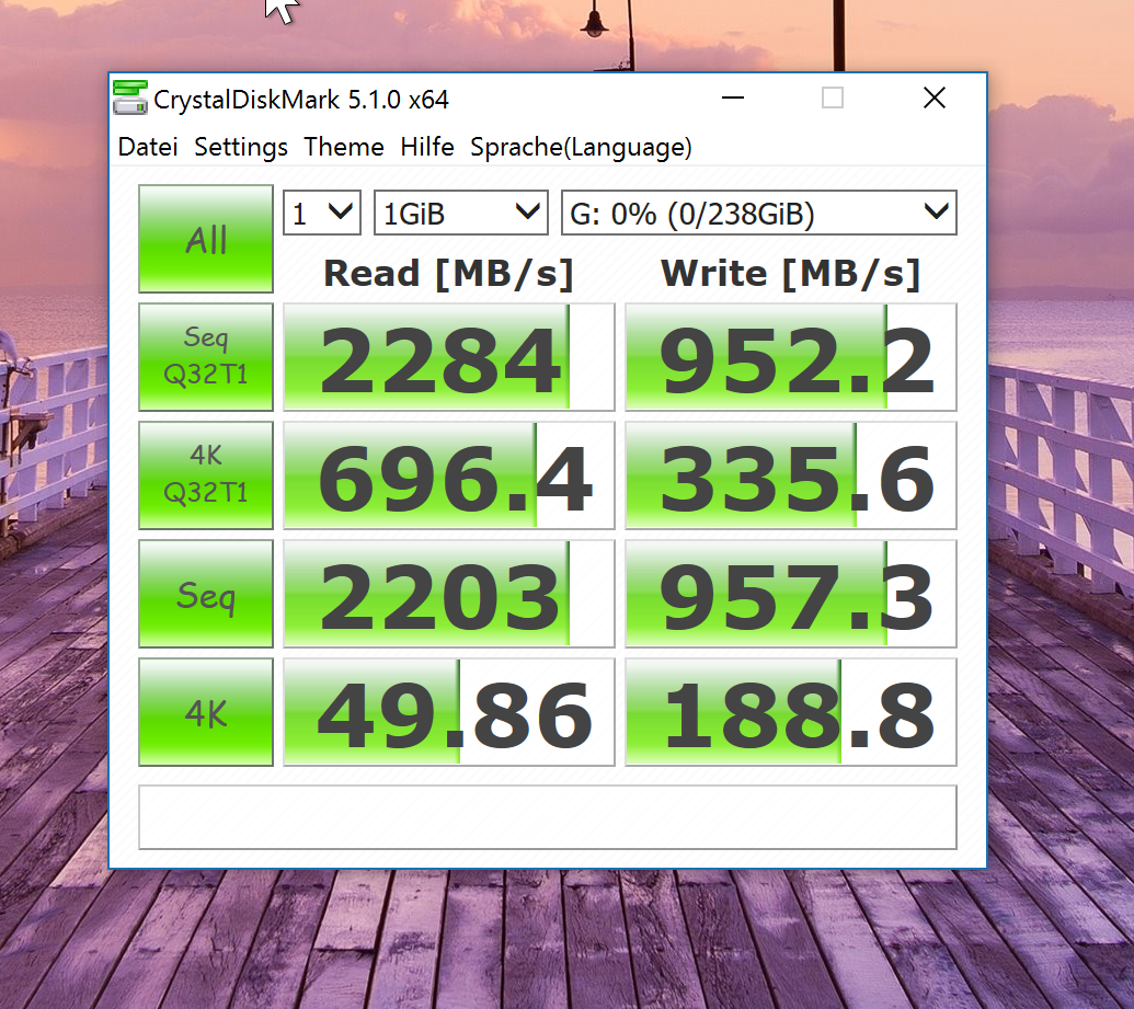

Und ein paar Bilder von den neuen Teilen sowie ein Benchmark zur SSD:

Schönes System. Die roten Kabel stören etwas das Gesamtbild, aber das ist Meckern auf hohem Niveau.
