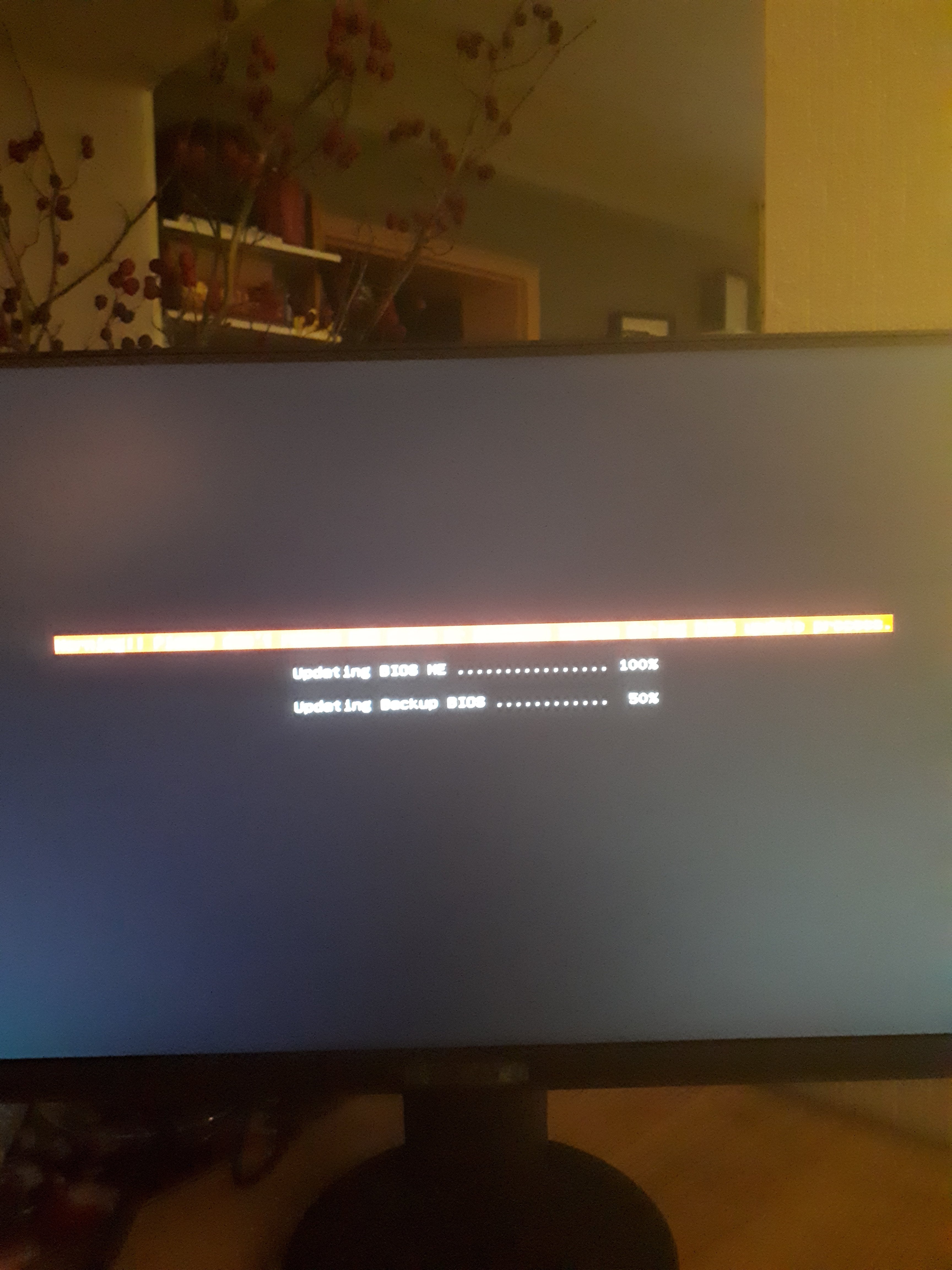

Update 30.11.2018 alles läuft !!

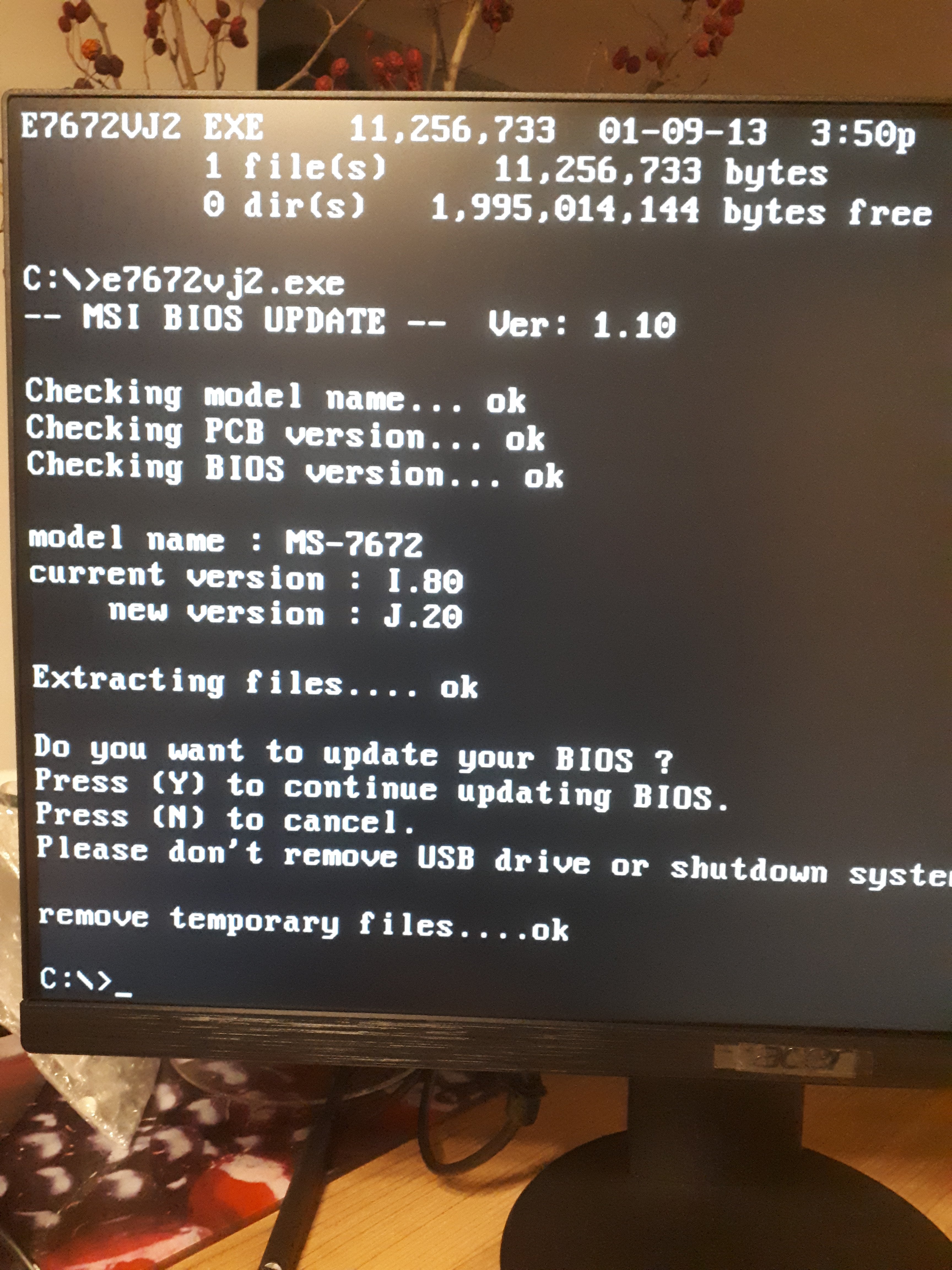

6. Alle geräte abstecken, nur tastatur und Stick drann lassen und vom Stick booten lassen.

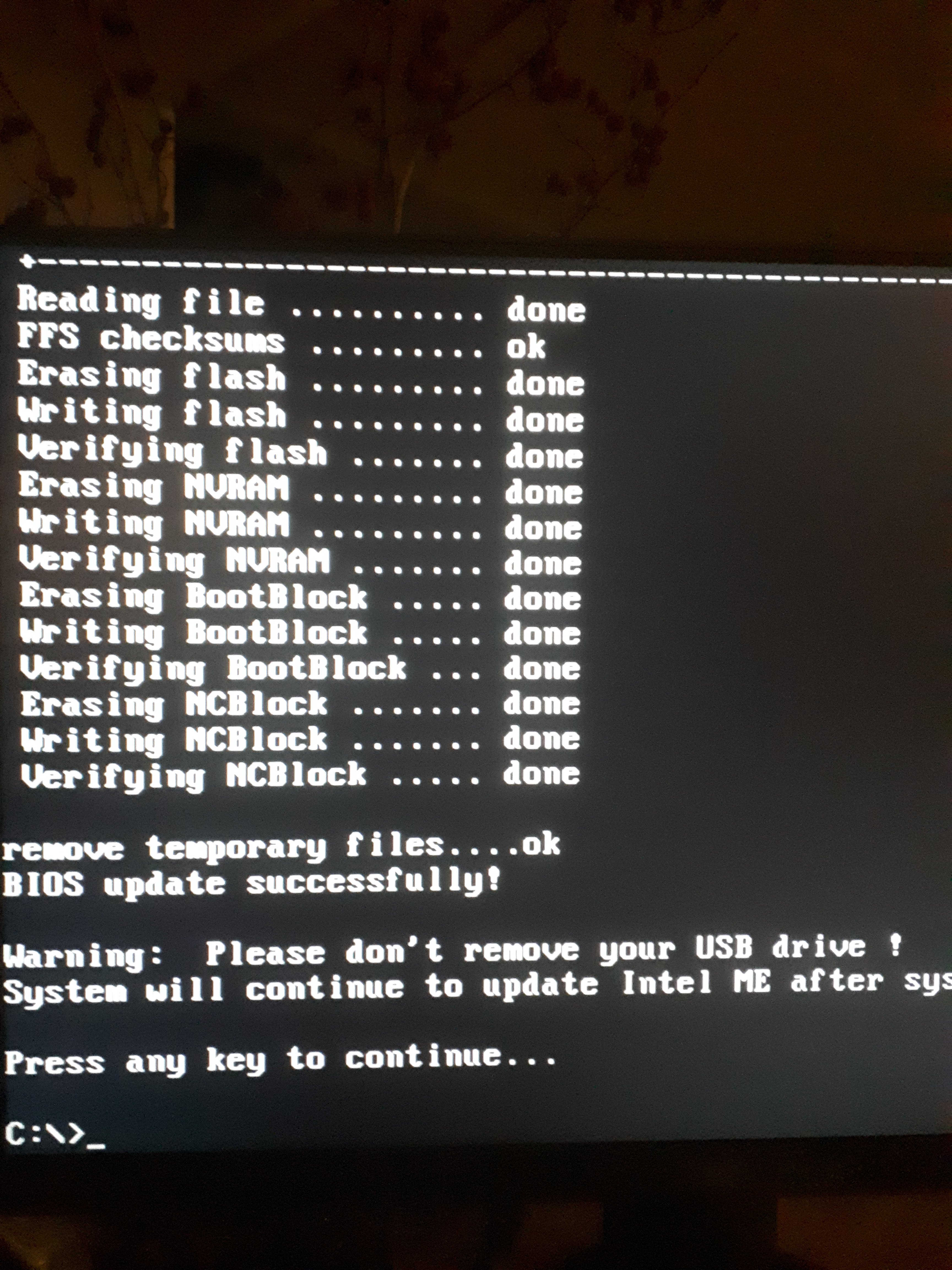

7. Nur die MSI exe datei starten. (Also nur den "namen.exe" entippen, mit DIR kann man nachschauen)
8. Das Tool entpackt die EXE und fäng mit dem Flashen an.
9. VORSICHT für "Y" yes auf deutscher Tastatur das "Z" drücken, bei falschen eingabe friehrt das ganze ein.
10. Nach dem ersten teil mit CTRL+ALT+DEL neustarten und ruhing sitzen bleiben und daumen halten. Jetzt wird das ME und Backup BIOS geflasht.
Der PC startet noch ein paar mal neu, es ist ca. fertig wenn ihr wieder im DOS Fenster vom anfang landet.
Nach dem sollten auch Ivy Bridge CPUs so wie auch neue Grafikkarten Funktionieren. Also bei mir hat es geklapt und läuft jetzt ein i7-3770 und GTX 1060 drinn.
