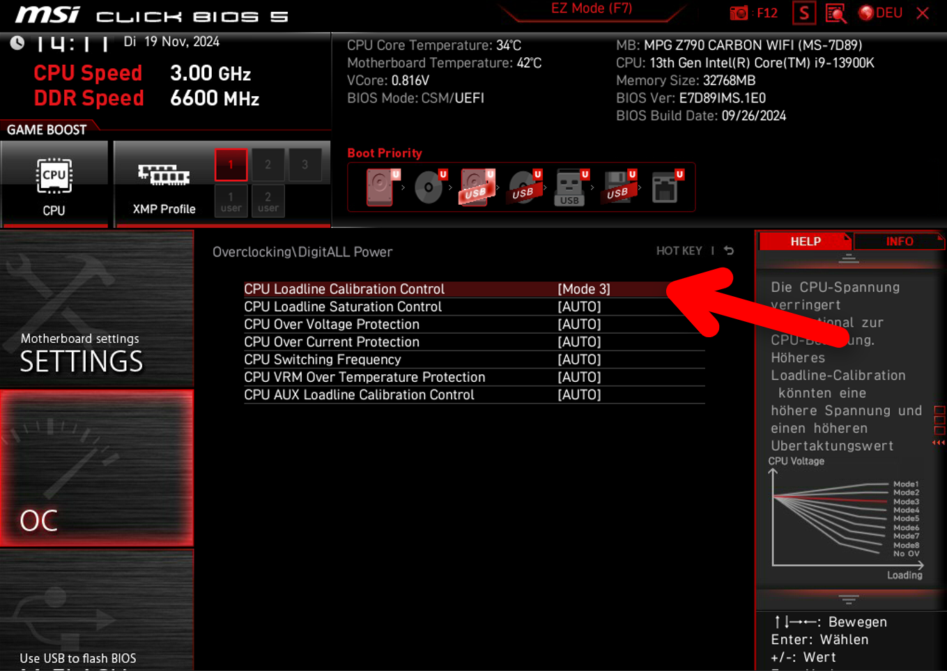

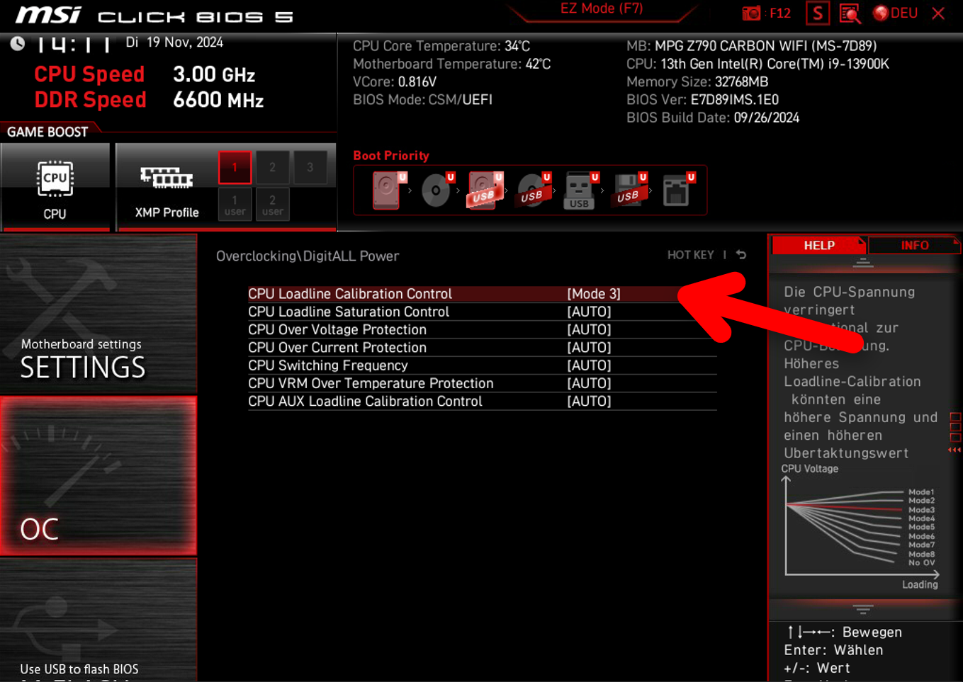

Entwendet belasst man es dann so oder man muss halt noch mehr Spannung darauf setzen. Für mein UV nutze ich keine CPU Load Lite, denn manuell die Spannung vergeben bekomme ich das UV besser hin.

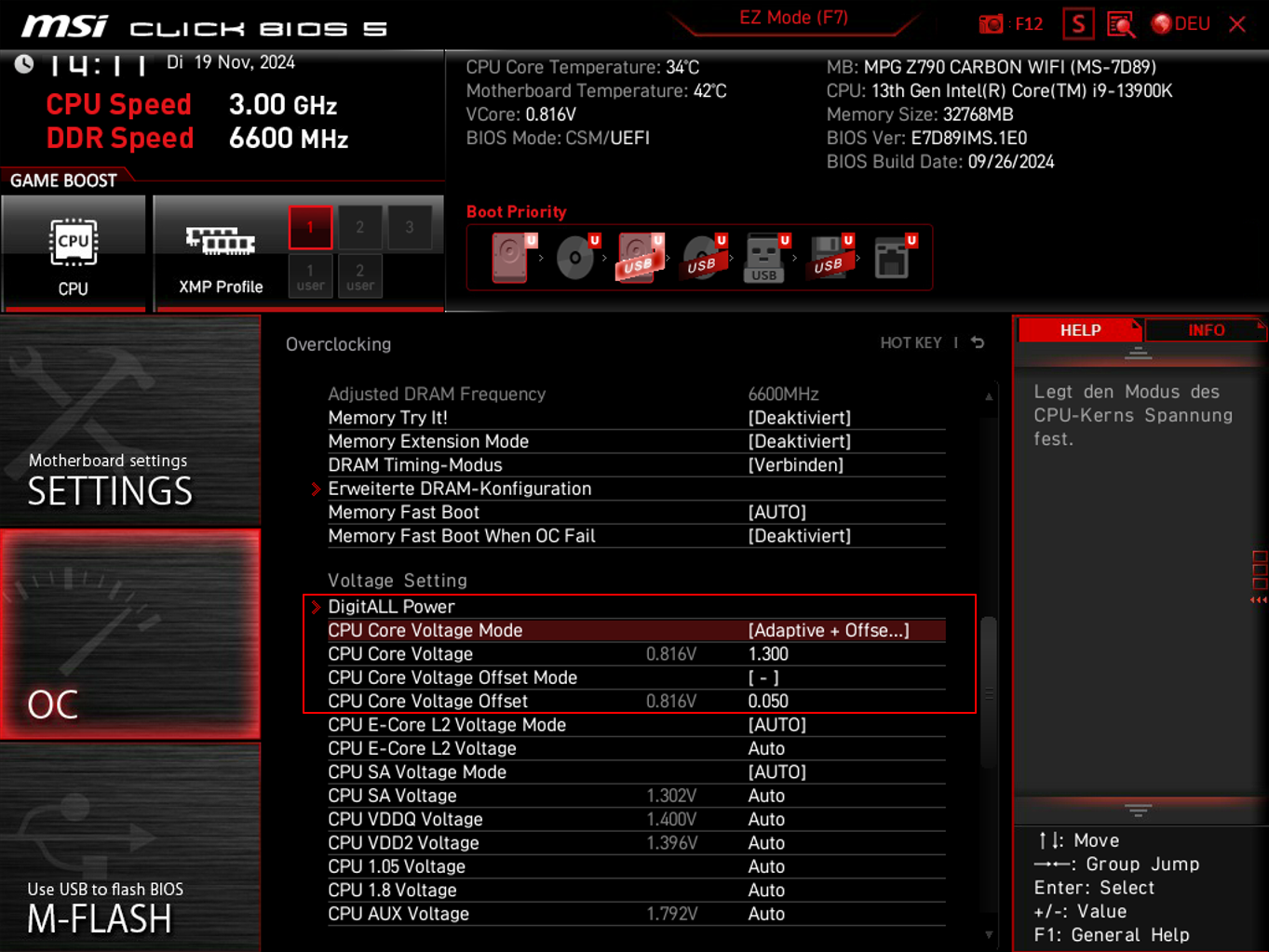

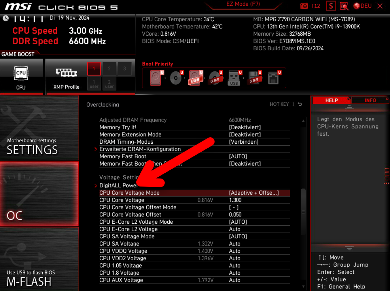

In meinem Fall nutze ich Adaptive + Offset mit 1,300v und ein Offset von -0,05v.
LLC Stufe habe ich auf 3 gesetzt. Dadurch komme ich auf ein UV von 1,320v mit meinem 13900K Prozessor. Was auch mit Prime95 und Benchmarks stabil bleibt.

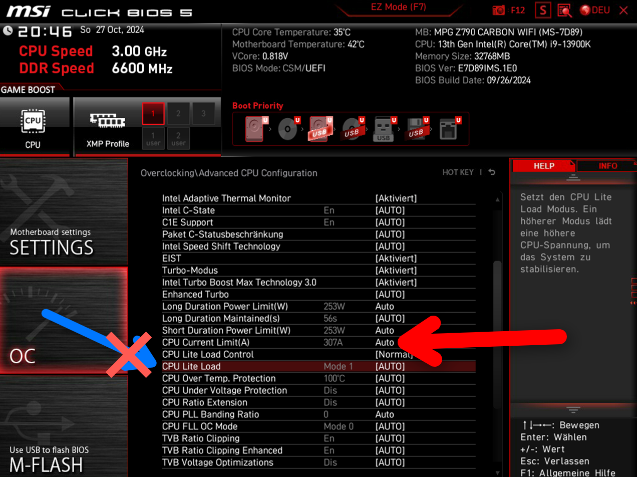

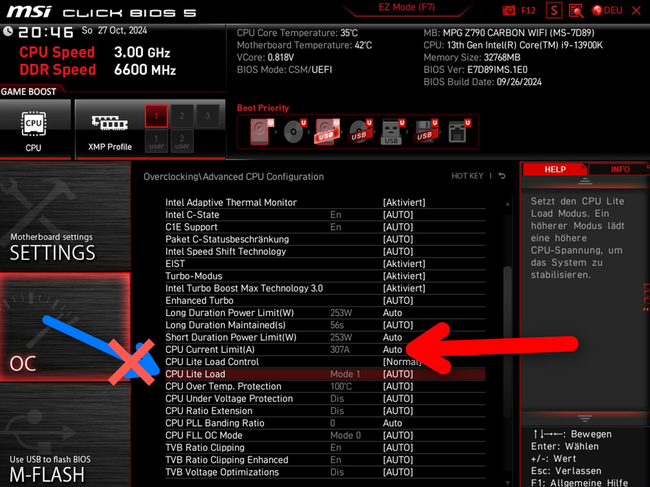

Mit dem letzten Bios Update wird nur noch 307A gesetzt und das hat zur Folge, dass mit Last meine P-Kerne nicht mehr voll hochtakten und ich dadurch auf eine Lastspannung von nur noch 1,256v statt 1,320v komme.

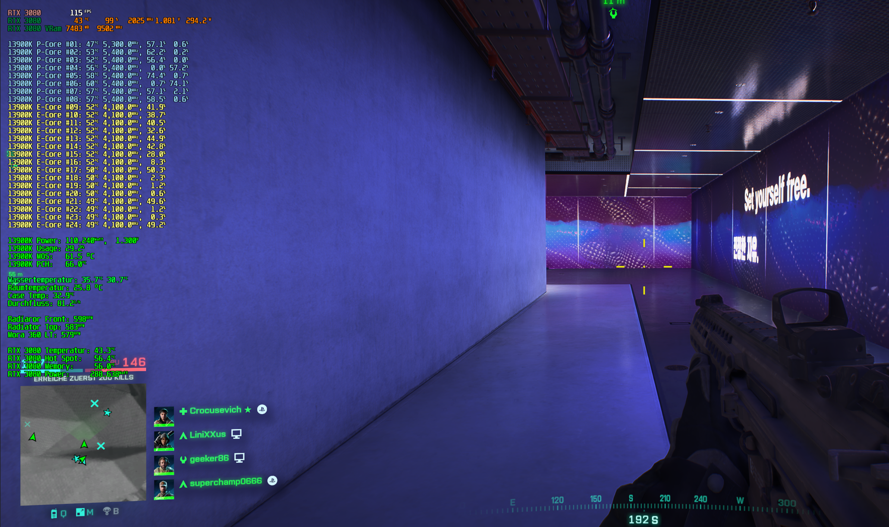

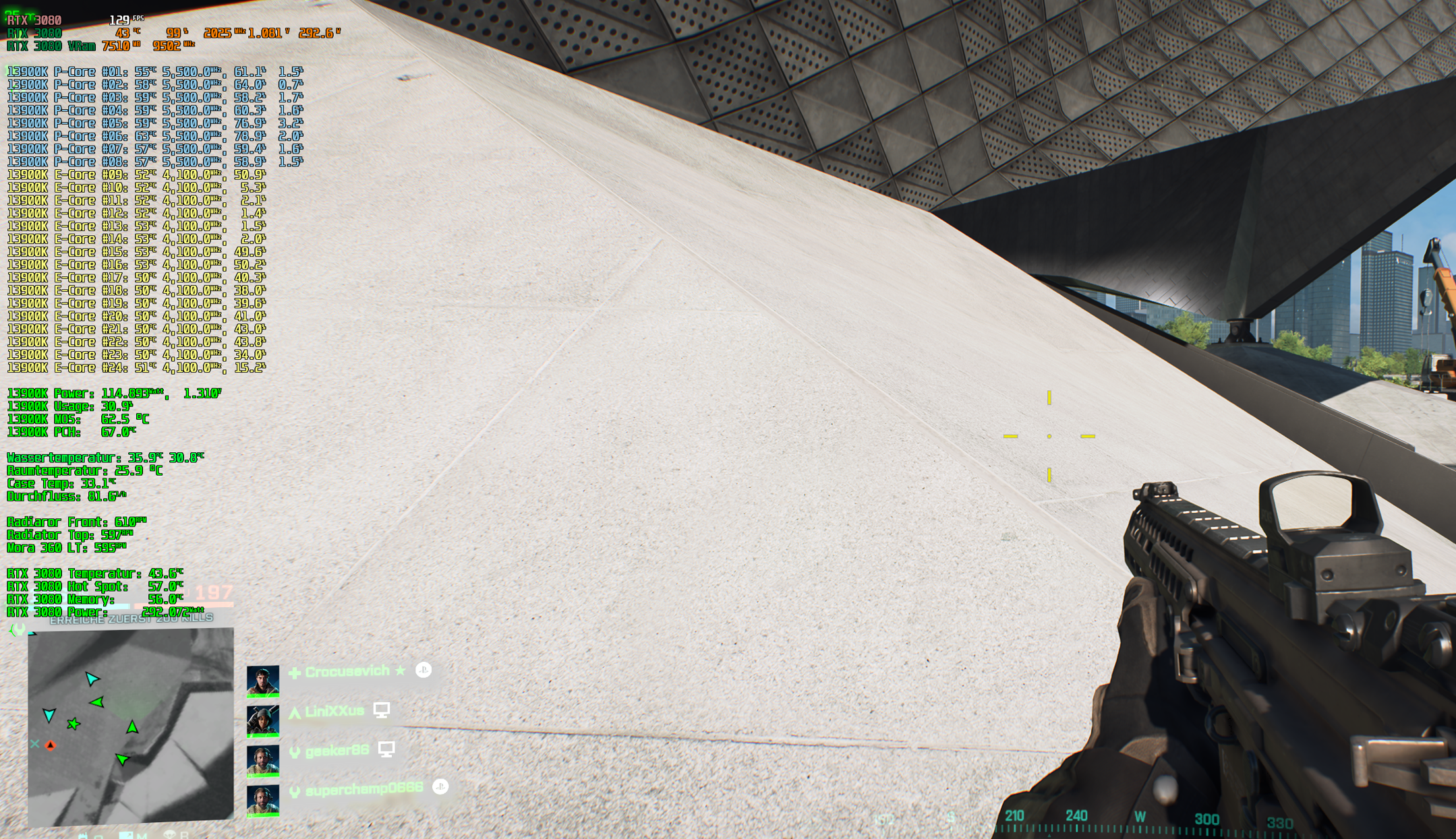

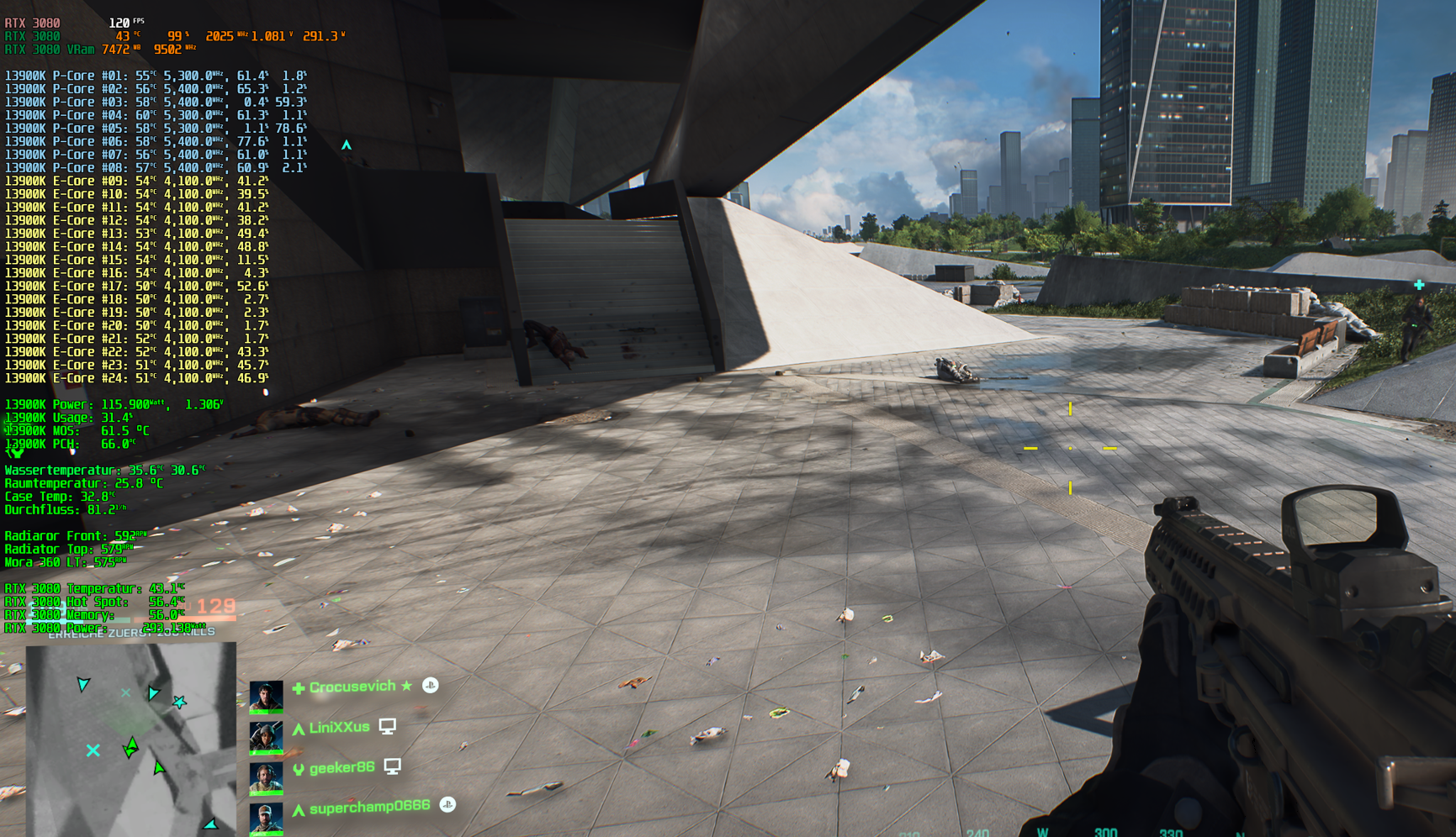

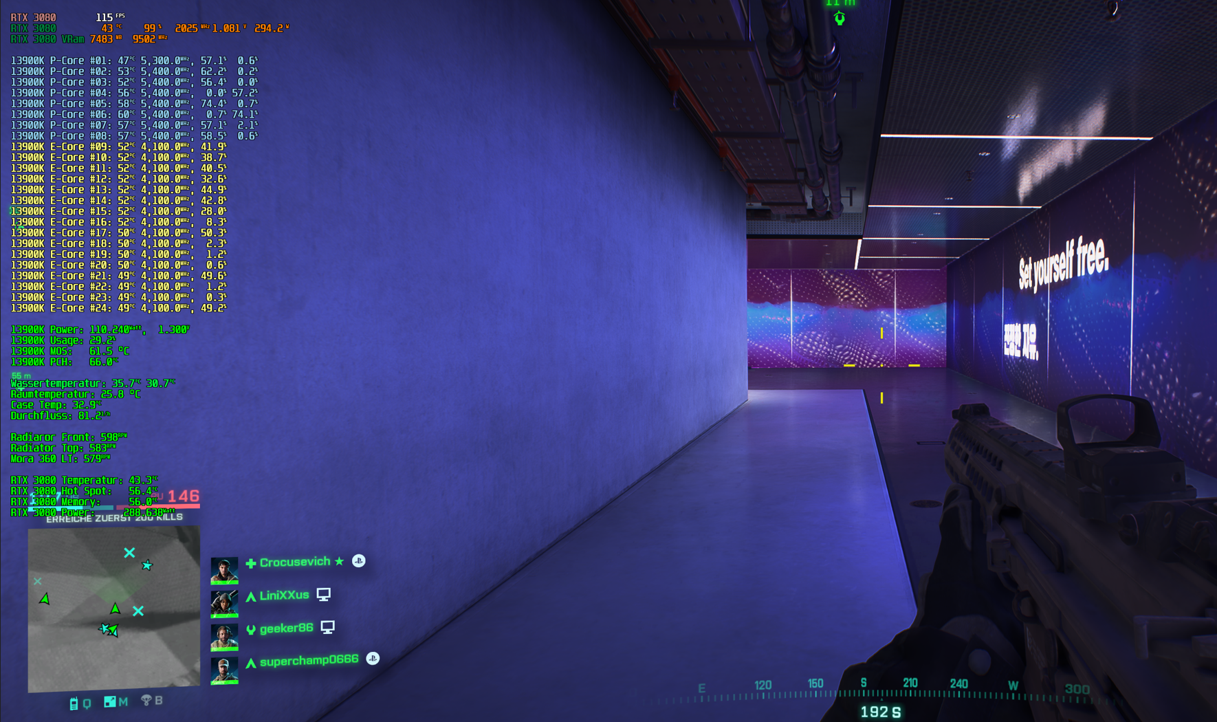

Aber hängt auch vom Spiel mit ab, denn mit BF2042, was den Prozessor stärker belastet sind es um die 1.300v.
Ashampoo_Snap_Montag, 25. November 2024_2h32m51s.png Ashampoo_Snap_Montag, 25. November 2024_2h32m32s.png Ashampoo_Snap_Montag, 25. November 2024_2h27m13s.png
Ohne UV hätte ich um die 1,400 - 1,440v anliegen.
Früher durfte sich der Prozessor bis zu 512A genehmigen und damit war auch immer der volle Takt von 5,5/4,3 GHz mit meinem Prozessor angelegen.
(Mit meinem UV wird vom Board automatisch CPU Load Lite auf 1 gesetzt.)
In meinem Fall belasse ich es aber mit den 307A, denn damit ist der Prozessor etwas effizienter und mir fehlt im Grunde, auch wenn die P-Kerne nicht alle voll hochtakten, keine Leistung oder FPS. Meine Grafikkarte wird damit auch weiterhin voll ausgelastet.

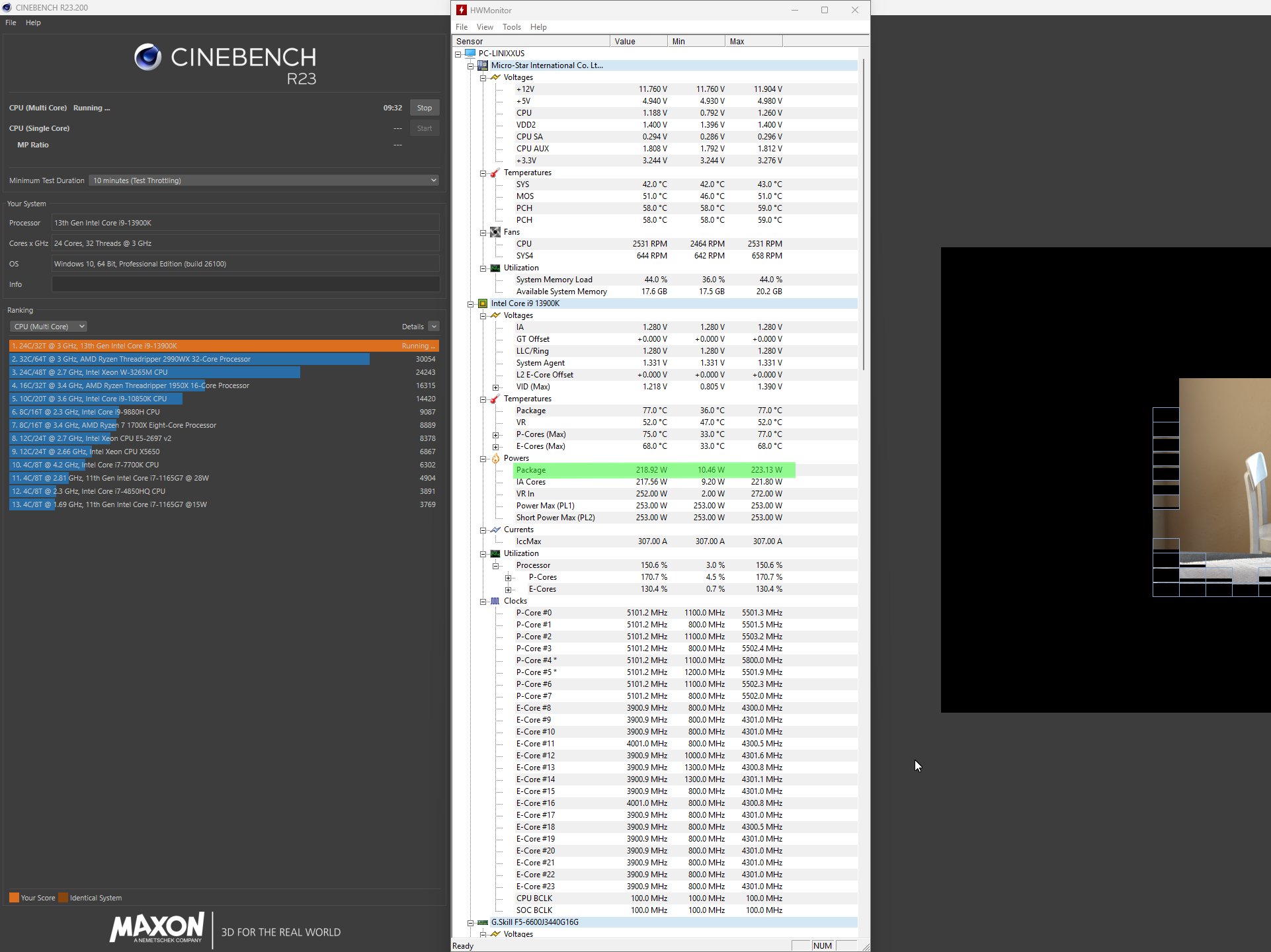

Auch P1 und P2 werden auf 253 Watt gesetzt und wenn ich früher als Beispiel mit 300 Watt in CB R23 eine gewisse Punktezahl erreicht habe, wird es mit 253 Watt jetzt geringer ausfallen. Denn der Prozessor kann ja nicht die volle Leistung auffahren und erreicht dadurch auch weniger Punkte. Es kommt noch dazu, dass wenn ich CB R23 laufen lasse, diese 307A dafür sorgen, dass meine Kerne nicht mehr voll hochtakten, obwohl keine 253 Watt erreicht werden. Dadurch fallen die Punkte auch geringer aus.
