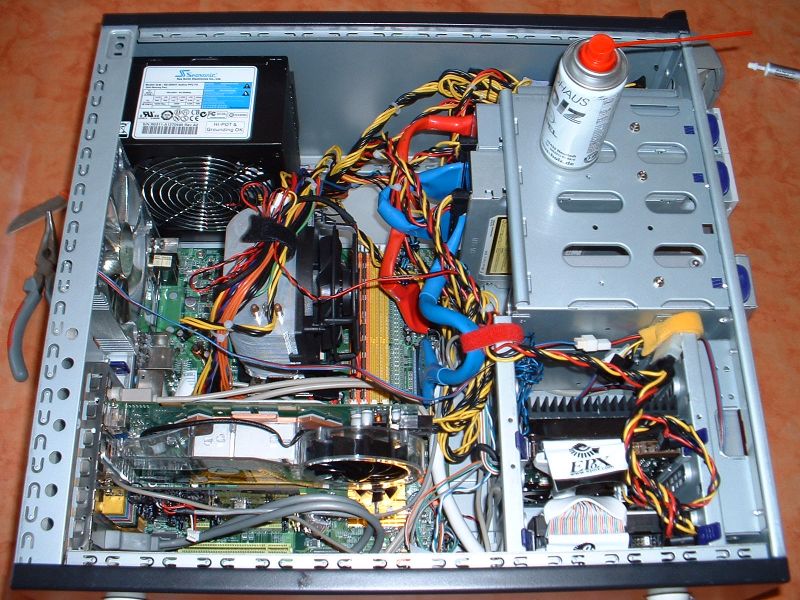

Da mir bei meinem improvisierten Chipsatzlüftereigenbau dauernd der Lüfter runterfällt ( :D ), habe ich mir einen Zalman NB47J geordert.
Nun hadere ich mit der Befestigung desselben. An sich soll man das Ding ja an dem Befestigungslöchern (Neudenglisch: Mounting Holes) anpfriemeln. Hierfür müsste ich grundfaule s0w aber das Board ausbauen. Alternativ hab ich hier eben noch den Wärmeleitkleber von Zalman rumfliegen.
Die SuFu und Google spucken leider vie, aber nichts eindeutiges aus; manche sagen, das der Leikleber nix taugt, ander meinen, der sei genau so gut wie Leitpaste.
Was meint ihr?

@msl: Sollte schon reichen, habe schon recht viele solcher Kombinationen gesehen. Und wenn ich mir das bißchen Original-Kühler ansehe, was jetzt draufsitzt, kann ich mich nur verbessern. Zudem bläst mein vorderer Case-Lüfter recht schön auf den Chipsatz.

Weil der unter ungünstigen Umständen nicht richtig hält. Und wenn dann der Kühler abfällt, dürfte sich das schlecht auf den Chip auswirken. Das Ausbauen des Boards dauert ja nun nicht lange, oder hast du alles so sehr verbaut?
Ich bin da eher der Typ, der so einen Kühler gerne richtig mit Pushpins installiert. Alles andere ist mir zu unsicher. Und der Kühler lässt sich bei Bedarf auch nur noch ganz schlecht entfernen, wenn er mit Kleber befestigt ist.
Ich würde auch keinem Kleber vertrauen der nen Chipsatzlüfter halten soll. Muss nur mal dumm laufen und ZACK.
Denke nicht das der nForce einen Schutz hat wie nen Athlon...
Wenn du zu faul bist lass es halt wen anders machen ;)

na reichen tut er auch
aber bei deiner vrkabelung ist das risiko zu gross ich behaupte mal das in deiner case kein richtige luftstrom für so ein chipsatz vorhanden ist der ACSilencer nihmt das meiste weg und das bissle windchen die er selbst macht reicht bei deine verkabelung
