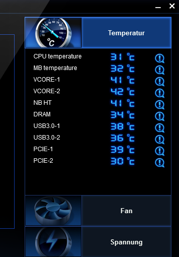

hier hätten wir schon mal normal betrieb also nicht ganz idle surfen und so weiter ebend :
last teste ich heute abend mit BF4 und CoD AW
