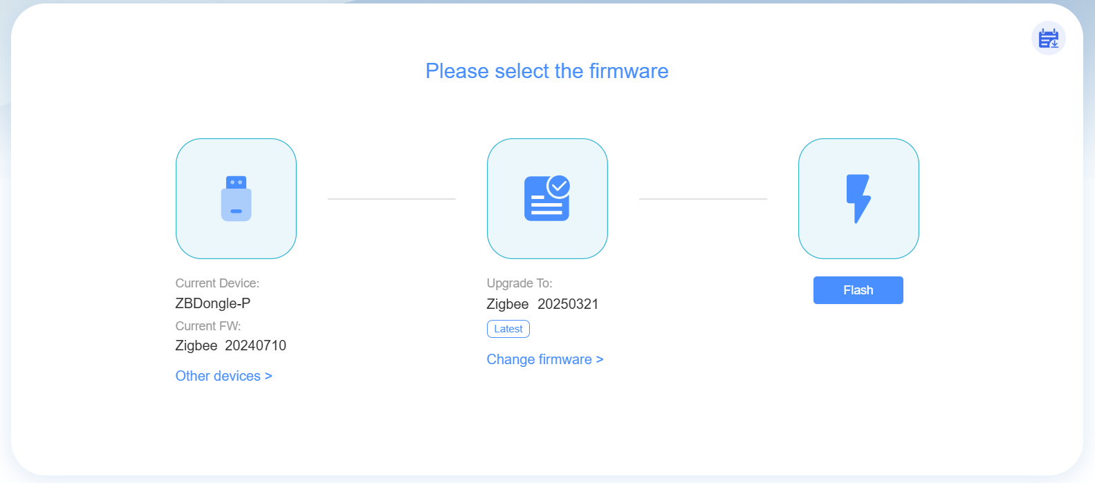

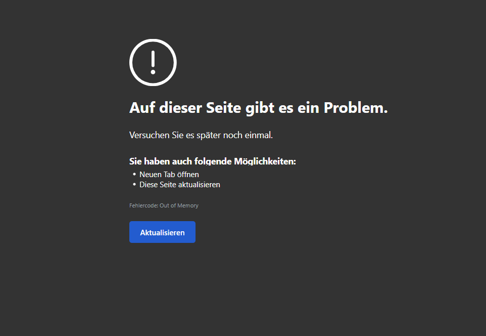

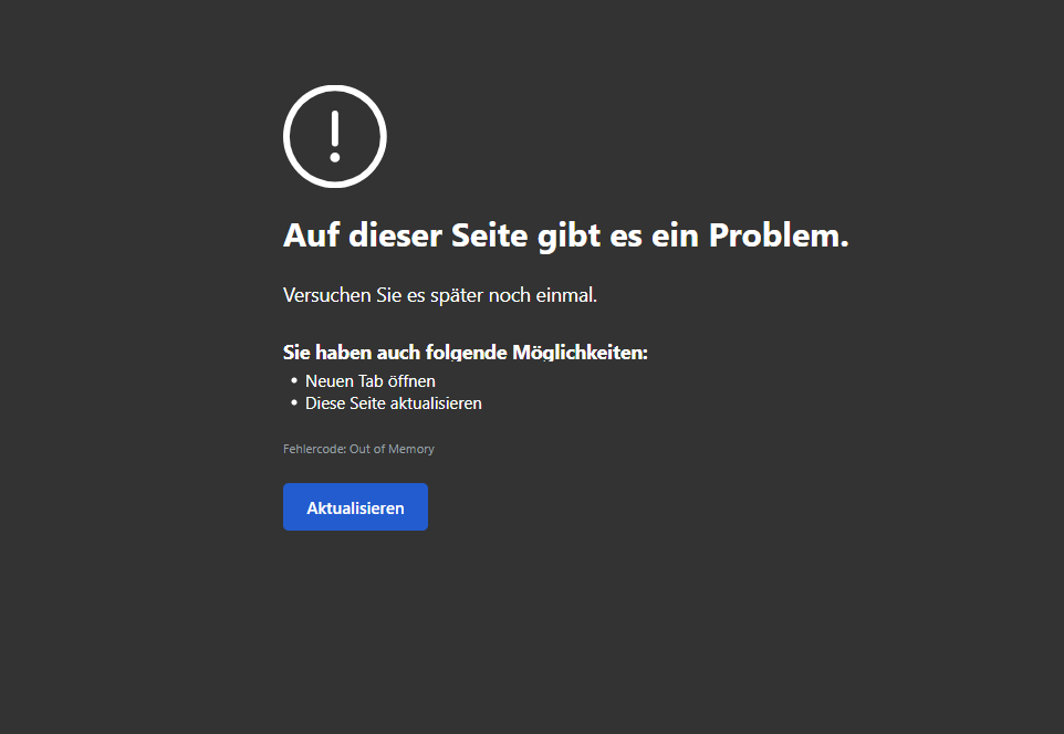

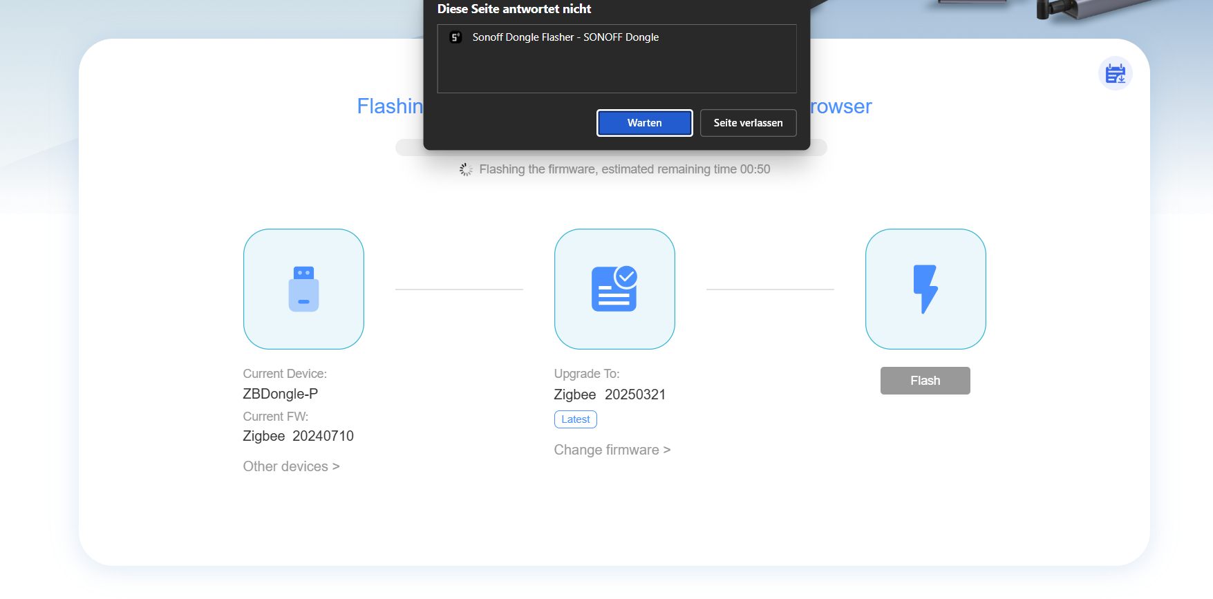

Kann den Stick hier nicht Updaten:
https://dongle.sonoff.tech/sonoff-dongle-flasher/
Treiber:
CP210x_Universal_Windows_Driver
Was muss ich machen damit es Funktioniert?
Windows 11 Latest, Thinkpad E14, Chrome/Edge.
Welches infos werden gebraucht?
ich finde am Handy hier gerade die Anleitung nicht.

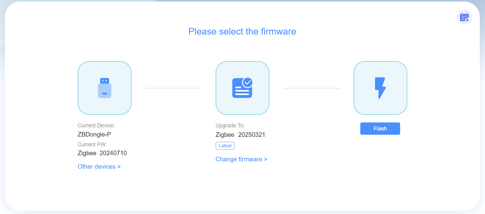

Oh Mann ich habe die Lösung, Pihole deaktivieren, ublock origin Lite deaktivieren, Browser Neustart, jetzt hat es geklappt. 🙈😂
