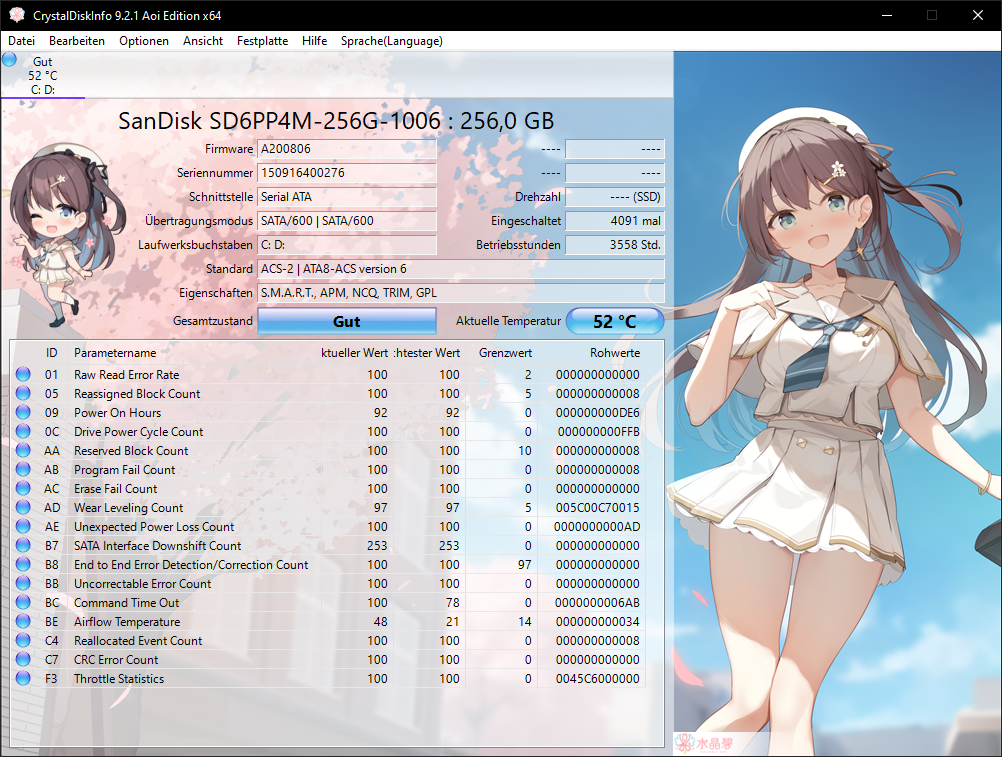

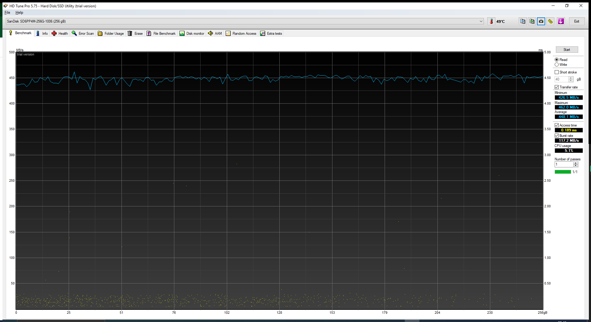

Danke für eure Hilfe. Folgende Ergebnisse habe ich:
Bei dem Ausreißer von HD-Tune nach unten bin ich mir nicht sicher ob der Rechner in diesem Moment wieder den Hänger hatte, da ich kurz aus dem Büro war.

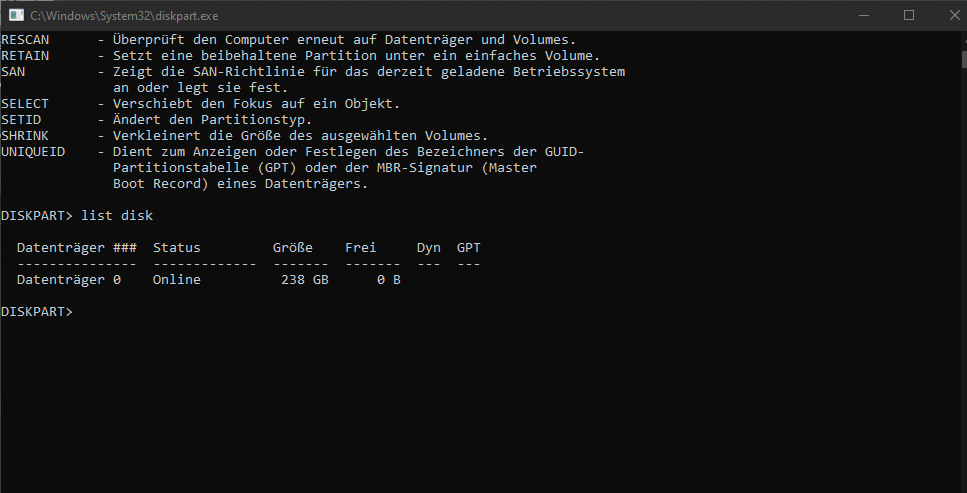

Das System scheint vom Vorgänger leider nicht im UEFI Modus installiert worden sein laut Diskpart.
Eine Neuinstallation habe ich seit Besitz noch nicht vorgenommen dass es mit einem frischen Windows geliefert wurde. Da ich u.a. lizensierte Simulationssoftware auf dem Rechner habe graut es mir vor einer kompletten Neuinstallation und dem Aufwand. Wenn eine UEFI Installation Abhilfe verschaffen könnte mache ich das natürlich. Da stellt sich auch gleich die Frage ob eine Windows 11 Installation ohne TPM (z.b. die Images von Diskmodder) sinnvoll sind (noch nicht probiert) oder lieber die Finger davon gelassen werden sollte.

Also ich hatte das Latop zurück gesetzt und mit der alten M2 SSD in den ersten Tagen keine Probleme. Dann häufte sich die Problematik des Einfrierens wieder. Ich wechselte auf eine Sandisk SSD MX und.ich meine dass es derzeit ab und zu nur beim Anmelden hakt. Werde das weiter beobachten. Falls es wieder kommt wären die Festplatten als Ursache aussen vor.
Wollte mir deswegen auch noch nicht eine neue M2 im alten Formfaktor 2240 oder 2260 kaufen wenn das eh nichts bringt.
