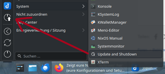

Aktualisieren und herunterfahren:
1. kate ~/.local/share/applications/update-and-shutdown.desktop (oder mit nano)
Inhalt der Datei:
Bash:
    [Desktop Entry]
    Name=Update and Shutdown
    Comment=Updates NixOS and shuts down the system
    Exec=konsole -e bash -c "~/nixos-config/update-and-shutdown.sh"
    Icon=system-shutdown-update
    Terminal=false
    Type=Application
    Categories=System;Utility;
2. kate ~/nixos-config/update-and-shutdown.sh (oder mit nano)
Inhalt der Datei:
Bash:
    #!/usr/bin/env bash
    cd /nixos-config
    sudo nix flake update
    sudo nixos-rebuild switch --flake /etc/nixos/
    sudo systemctl poweroff
Skript ausführbar machen: chmod +x ~/nixos-config/update-and-shutdown.sh
3. Seit KDE Plasma 6.2.0 gibt es "system-shutdown-update" Icon
Rechtsklick auf "Update and Shutdown" in "System" und dann zu Favoriten hinzufügen.
Für sudo verwende ich YubiKey anstelle von Passwort.
Ich habe jetzt die Wahl zwischen "Update and Shutdown" oder einfach nur "Shutdown".

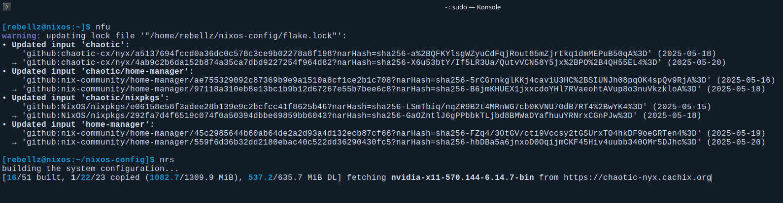

Zusätzlich habe ich noch nfu und nrs
Bash:
 # Aliases für alle Shells
  environment.shellAliases = {
  nfu = "sudo sh -c 'cd /etc/nixos && nix flake update'";
  nrs = "sudo nixos-rebuild switch --flake /etc/nixos";
nfu: Aktualisiert die Inputs einer Flake auf die neuesten Versionen.
nrs: Übernimmt die Änderungen in der Konfiguration und bringt das System auf den neuesten Stand.

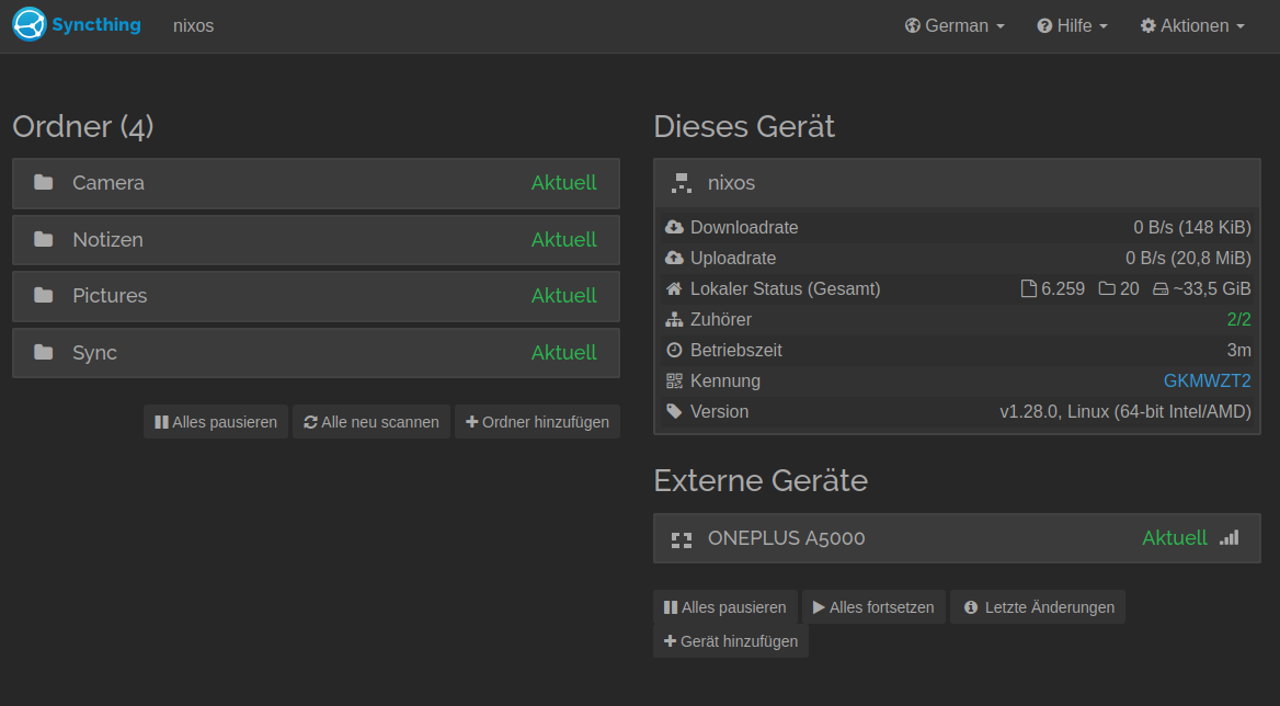

Syncthing:
Syncthing.nix ist noch ausbaufähig. Ich habe es nur aktiviert und den Rest über Syncthing Web interface erledigt.

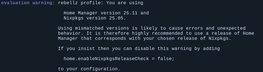

Jetzt hatte ich beim Update evaluation warning gehabt.
Welche Version habt ihr in configuration.nix und in home.nix stehen?
Bei mir steht überall 24.05, weil ich NixOS im Juni 2024 installiert habe.(Bald NixOS Jahrestag)
"Home Manager version 25.11 and Nixpkgs version 25.05" in evaluation warning verstehe ich nicht. Muss ich mal morgen schauen, was das sein soll.
Das "Problem" hat sich von selbst gelöst. Es kommt kein warning mehr.

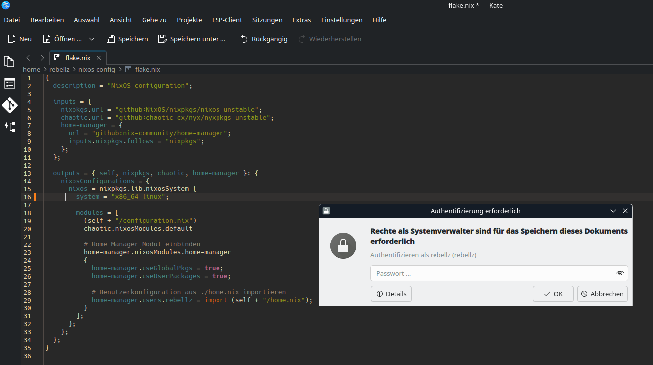

Update 26.07.2025
Ich habe alle nix Dateien aus Home Ordner zurück nach /etc/nixos/ verschoben und Symlinks in ~/nixos-config erstellt.
Jetzt kann man *.nix Dateien nur mit Root-Rechten editieren.
Dabei musste ich Aliases anpassen.
Bash:
Mit nrs konnte ich natürlich rebuild nicht durchführen, weil Alias nrs = "sudo nixos-rebuild switch --flake ~/nixos-config"; aus alten configuration.nix in ~/nixos-config verwendet wird und da steht noch ~/nixos-config statt /etc/nixos
Damit NixOS configuration.nix aus /etc/nixos/ verwendet, musste ich mit sudo nixos-rebuild switch --flake /etc/nixos rebuild durchführen und aktualisieren.
Falls jemand weiß, wie man Kate oder anderem Editor dazu bringt, Berühren des YubiKeys statt Passwortabfrage nach Speichern anzubieten, dann her damit.
