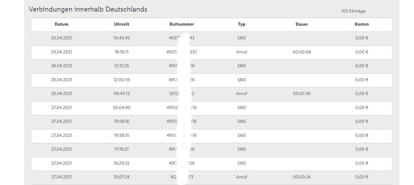

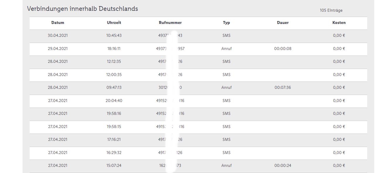

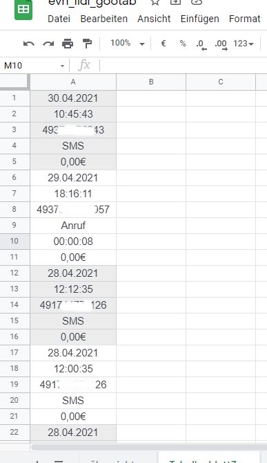

Hallöchen,
mein Provider hatte bis vor kurzem Einzelverbindungsnachweise auf der Homepage und ich konnte zeilenweise markieren/kopieren und in Excel bzw. G-Tabellen einfügen.
Seit kurzem wurde da etwas geändert und beim einfügen haut es mir alles untereinander in Spalte 1 rein.
Hat jemand eine Idee, wie das wieder zeilenweise ausgewertet werden kann?
Ich mache das für mehrere Nutzer.

Du kannst zumindest in Microsoft Excel einstellen, dass Leerzeichen oder alles, was du möchtest, eine Trennung darstellen soll und entsprechend auf die Zellen verteilt wird.
https://www.tippscout.de/excel-zellen-trennen-und-inhalt-aufteilen.html
Wie genau kopierst du die Daten?
Bei Excel kannst du beim Einfügen verschiedene Formatierungsarten wählen, bevor es in die Zellen geschrieben wird. Vielleicht ist eine dabei, welche die Tabellen wie vorher einfügen kann.
Reaktionen: ledding

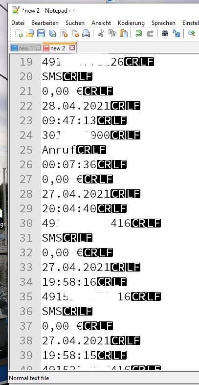

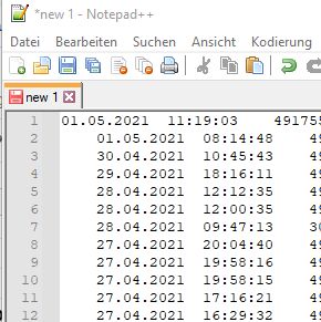

In Notepad++ einfügen, Ansicht → Nicht druckbare Zeichen → Alle Zeichen anzeigen
Davon hier einen anonymisierten Screenshot einstellen und wir können dir sagen, welche Suchen-Ersetzen-Magie du anwenden mußt.
Reaktionen: ledding

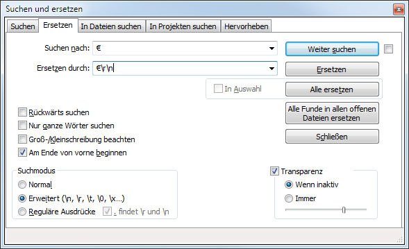

@ledding Strg + H für das Aufrufen von Suchen und ersetzen. Suchmodus auf Erweitert stellen. Erst jedes Vorkommen von Wagenrücklauf (\r) plus Zeilenvorschub (\n) durch einen Tabulator (\t) ersetzen.
Danach das Eurozeichen durch ein Eurozeichen plus Zeilenvorschub plus Wagenrücklauf ersetzen.
Ta-daaa!

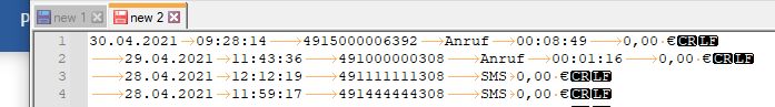

danke, das klappt soweit auch für einen Dummy wie mich.
Jedoch ergibt sich folgendes Bild (Anhang):
die 1. Zeile ist "linksbündig" und alle Zeilen danach sind eine Spalte nach rechts verschoben.

Ich glaube aber gar nicht, daß du das brauchst. Die Einrückung ab Zeile 2 sieht wie ein Tabulator aus. Kannst du prüfen, indem du wieder die nicht-druckbaren Zeichen einblendest mit Ansicht → Nicht druckbare Zeichen → Alle Zeichen anzeigen. Wenn das ein Tabulator ist, muß die Zeichenfolge
Code:
\r\n\t
durch
Code:
\r\n
ersetzt werden.
Sollten es dagegen mehrere Leerzeichen hintereinander sein, kopier sie in die Zwischenablage, füge sie im Suchen-Ersetzen-Dialog ein und gib an, daß sie mit nichts ersetzt werden sollen.
Reaktionen: ledding

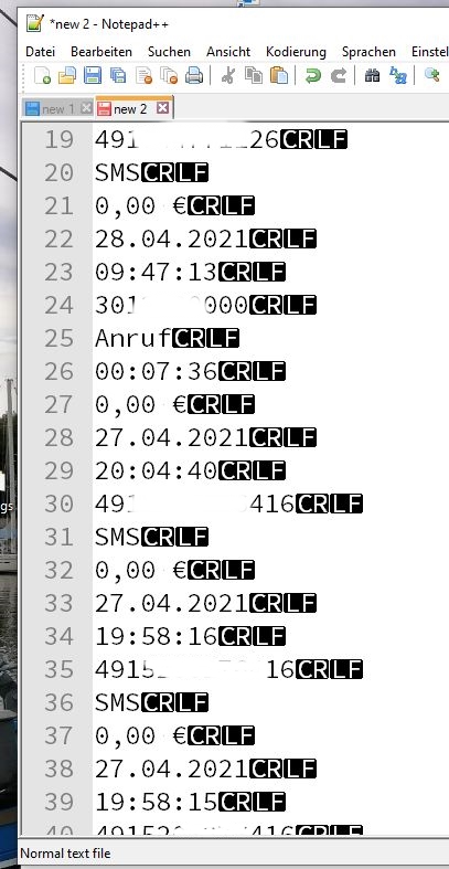

im Zwischenschritt sieht es so aus:
@ledding Dann kannst du es wie in #7 beschrieben umwandeln. Beim Wechsel von Zeile 1 in Zeile 2 folgt auf den Wagenrücklauf und Zeilenvorschub ein Tabulator, also in Zeichen ausgedrückt \r\n\t. Wir wollen nur den Zeilenvorschub und Wagenrücklauf haben, der anschließende Tabulator soll weg.
Reaktionen: ledding
