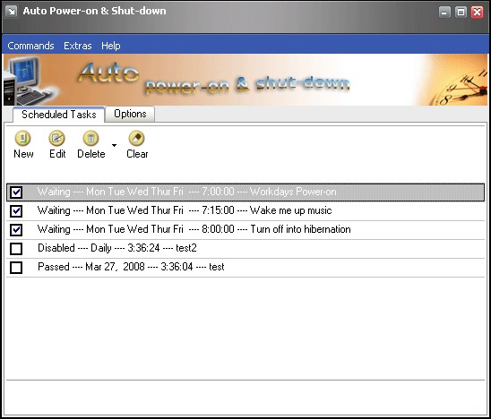

Moderne Mainboards lassen sich auch über den Windows-Taskplaner einschalten:
XPWinexit
oder
Stichwort: zeitgesteuerte TV Aufnahme
Beste Grüsse
ppm007

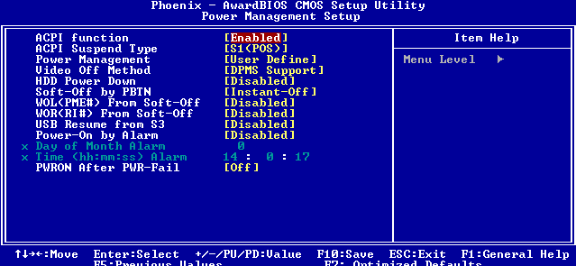

Bei einigen Boards kann man im Bios Startzeiten festlegen, Power on by Alarm aktivieren, dann everyday oder die Tage aussuchen und die Zeit einstellen. Geht unter Power Managment Setup.
