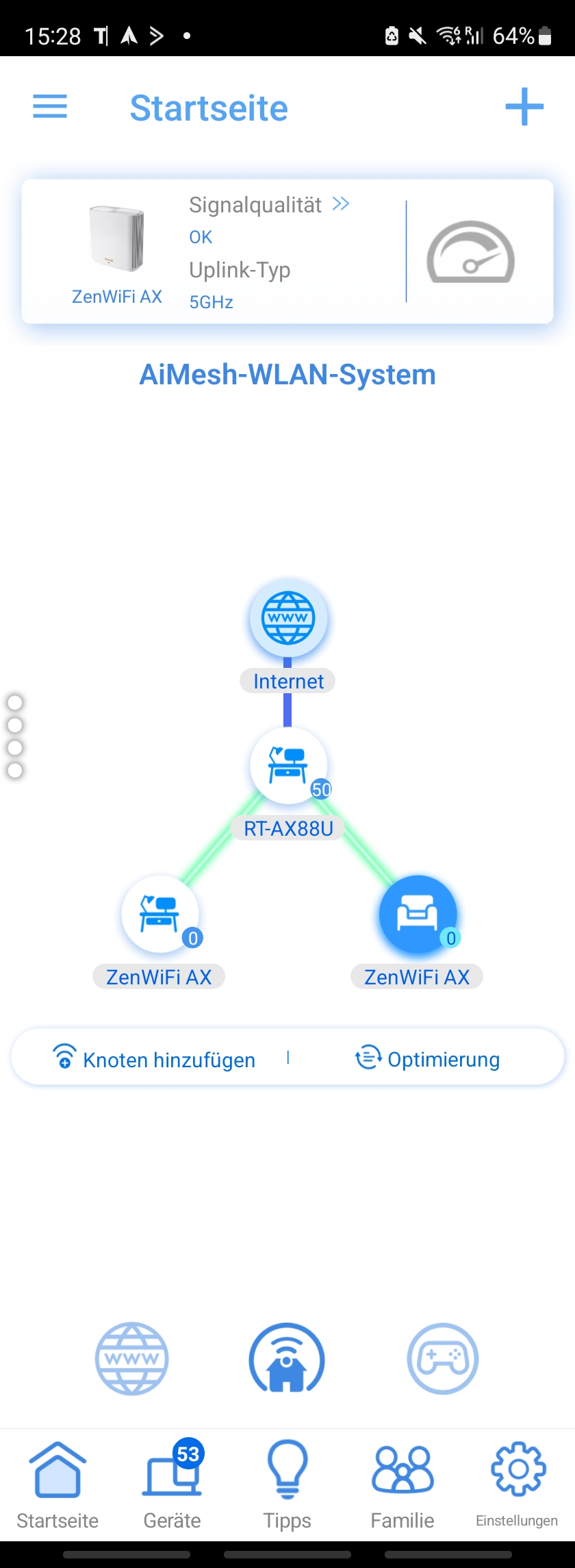

Update:
Das war jetzt wirklich einfach. So wie es sein soll. Konnte in der asus router app einfach ai -mesh knoten hinzufügen wählen und dann hat er das gemacht.
Scheint soweit alles in Ordnung - ich weiß natürlich noch nicht ob das auch alles so richtig und optimal ist, also wer selber so ein System hat gerne noch mal input geben. aber erst mal läuft es.
@norKoeri
Hey. Danke für Deine Erklärung jetzt wird mir das ganze klarer. Es scheint wirklich so, dass das Zen nur ein Fancy Marketing Name ist und alles das selbe ist, wenn man nach diesem Post geht
https://www.snbforums.com/threads/aimesh-vs-zenwifi-mesh-router.72389/
In der App sieht das jetzt bei mir so aus, also scheint er meinen Router als Router erkannt zu haben.
Die Verbindung wird mir im Büro als Sehr gut angzeigt
und unten im Wohnzimmer als Gut
Und jetzt im ersten Test lief alles einbahnfrei, wo youtube gerne mal hing wenn ich von oben nach unten gegangen bin, oder im Wohnzimmer in die Ecke - gab es keine Problem und zeigt mir volle Leistung an bei Wlan.
Selbst im Garten fehlte nur eine Welle wo ich sonst schwaches Signal habe.. Also bis jetzt sehr zufrieden und gut investiertes Geld :)
Das mit dem Backhaul verstehe ich nicht- musse ich aber vielleicht auch nicht :)
Reaktionen: Raijin

Offenbar ist aber AiMesh zumindest die Gemeinsamkeit, die den 88U mit den XT8 dennoch zusammenarbeiten lässt. Das war ja die Hauptsache. Wobei es wie gesagt auch ohne fancy Bezeichnung "AiMesh" funktioniert hätte. Das ist in der Regel nur ein verpackter Name für "Wir haben auch Repeater".
