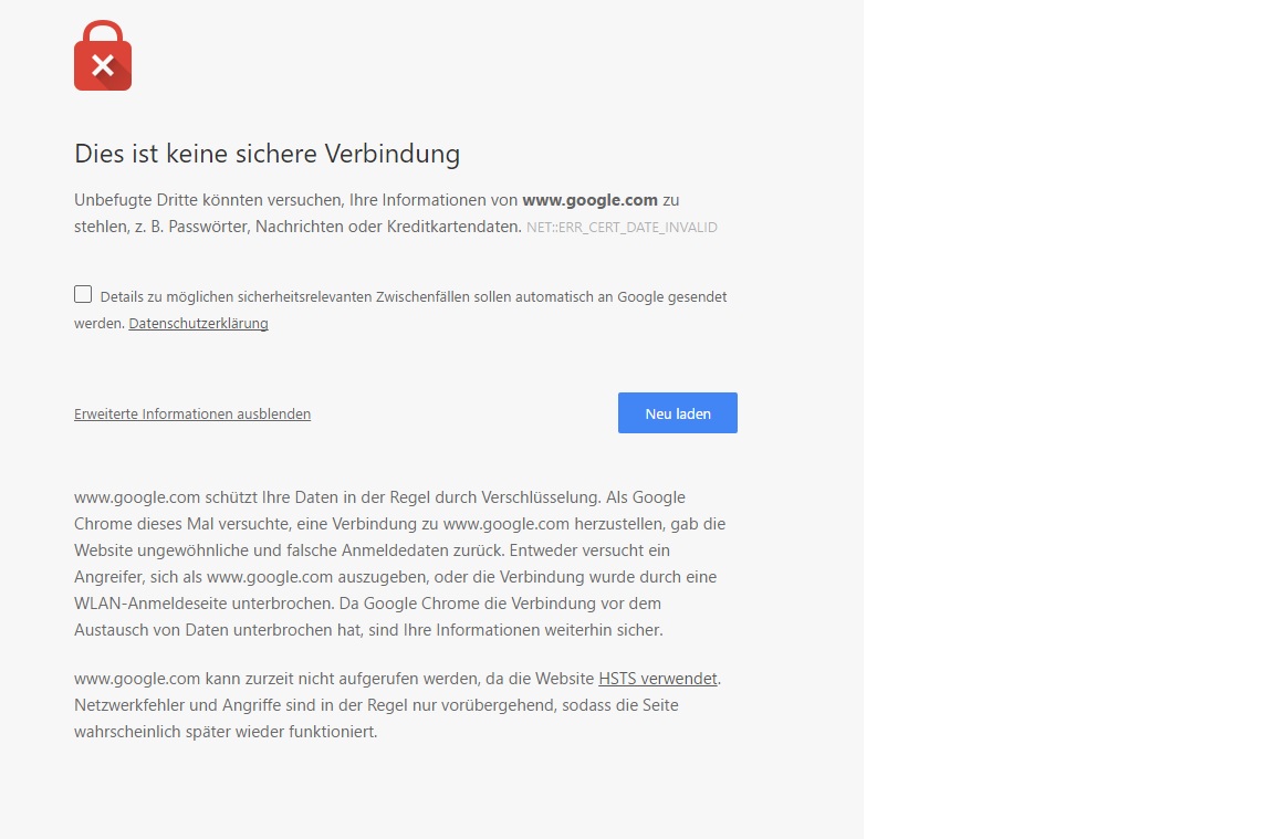

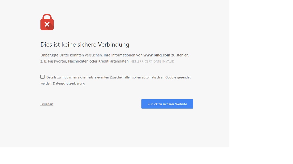

ich bekomme in Chrome und in MS Edge immerzu den Zertifikatfehler "net::err_cert_date_invalid" der wohl nur auftreten soll wenn das Datum nicht stimmt.
in Chrome sieht das dann so aus:
Bei mir stimmt aber das Datum, der Rechner wurde auch heute erst neu zusammengebaut und installiert.
Habe auch versucht mit ausgeschalteten Virenschutz (Kaspersky) eine Seite zu laden, leider auch ohne Erfolg.
Woran kann das also liegen?

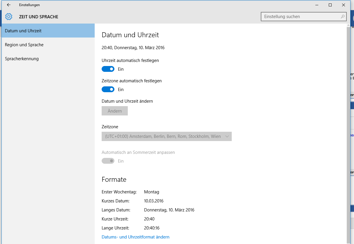

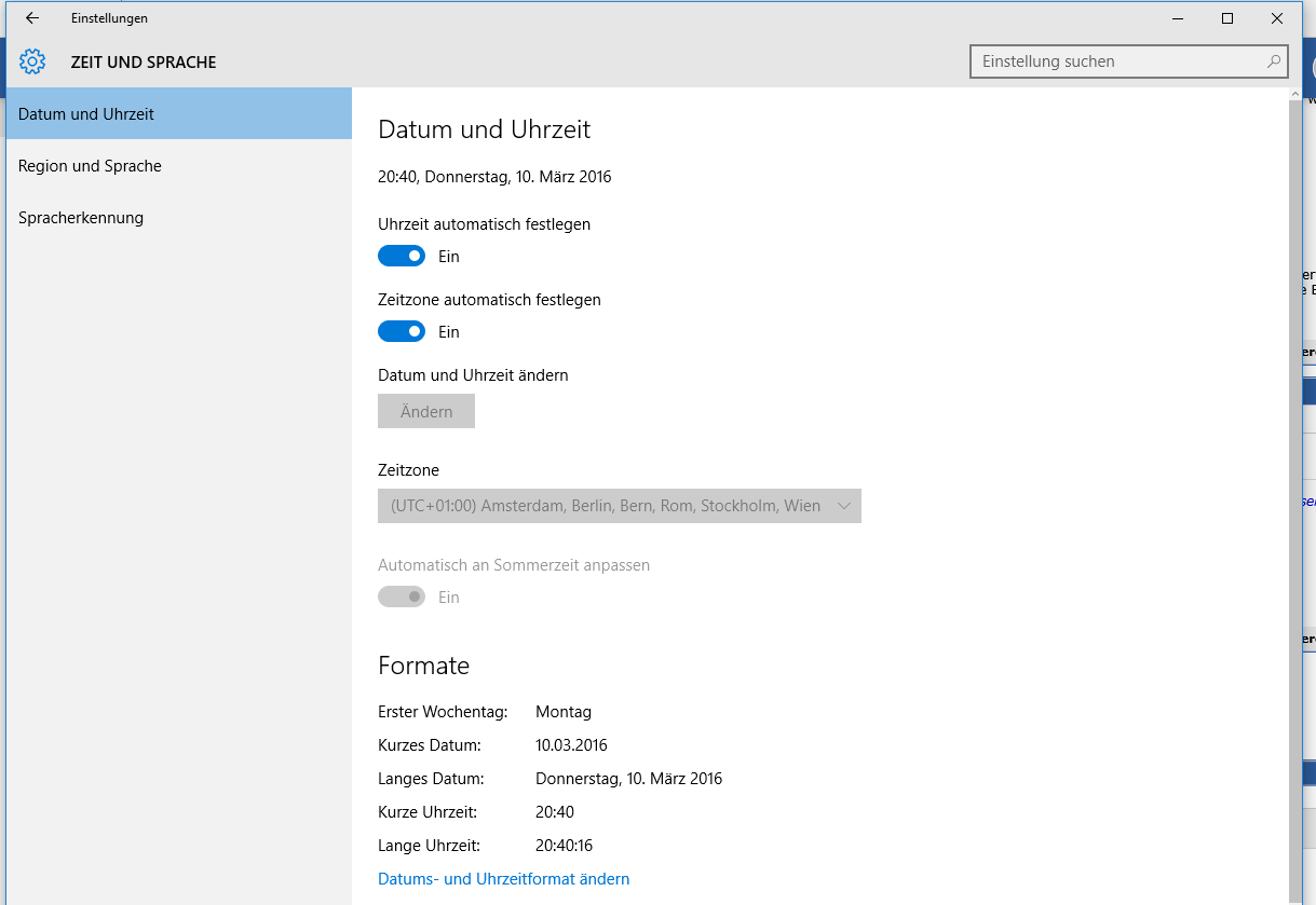

Ja, stimmt alles. Habe Win10 und "Uhrzeit automatisch festlegen" an. Auch ohne die Funktion geht's nicht.
Hier mal noch ein Screenshot, evtl hab ich ja doch was übersehen ^^
Dann hast du wahrscheinlich vergessen Datum/Uhrzeit auch im BIOS/UEFI einzustellen ;).

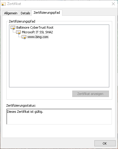

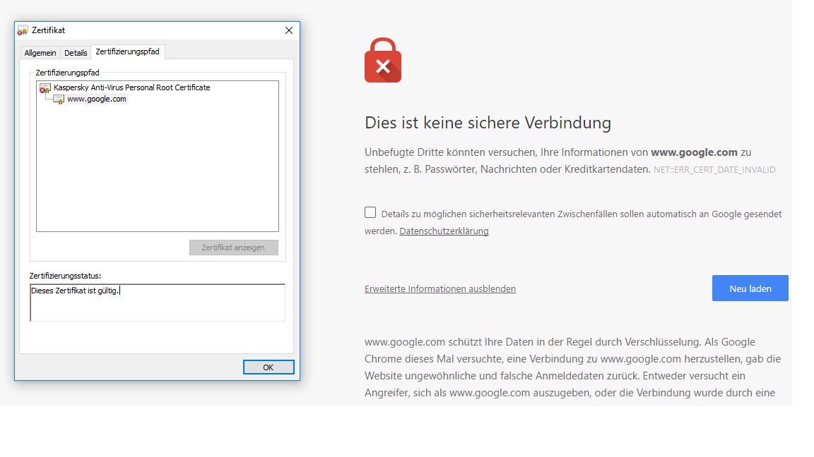

lass dir mal die Zertifikats-Details anzeigen

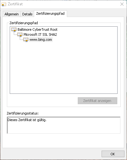

sollte so aussehen für bing.com
wenn dem nicht so ist manipuliert da wer/was an den Zertifikaten rum
Und was steht da wenn du auf "erweitert" klickst?
Da sollte doch noch auftauchen wer das Problem meldet?
bing.com hat Chrome eben geladen, warum auch immer...

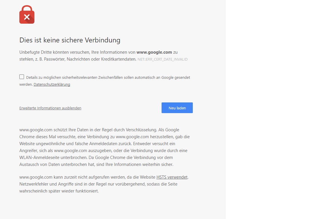

Hab dann mal Google versucht das klappte nicht.

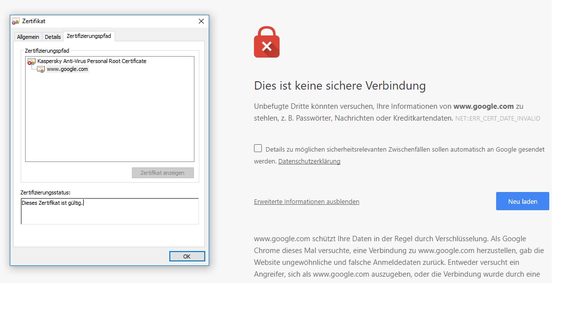

Hier mal die Zertifikat-Details wenn ich Google versuche aufzurufen:
Wie was heißt da manipuliert einer rum? Heißt das ich wurde gehackt oder wie?
Ich wundere mich, das dein Zertifikat über Kaspersky läuft. Security Suite? Wirf runter! Reiner Virenscanner und Winfirewall reichen. Router hat üblicherweise auch noch die HW-Firewall.
lg
fire
steht doch eindeutig drin der Kaspersky bricht die Verbindung auf. ...wenn die es nicht einmal schaffen sich selbst ein Zertifikat für das aktuelle Datum auszustellen bezweifel ich stark, dass die beispielsweise das Original Zertifikat deiner Bank ordentlich prüfen bevor die sich in die Verbindung einklinken

Kaspersky installiert wohl einen "Man in the Middle", der deine https-Verbindungen auf Viren prüft. Musst du ausschalten.
Dass nur manche Seiten nicht gehen liegt daran, dass die halt Pinning einsetzen und das ganze dann mit dem Kaspersky-Cert fehlschlägt.
Okay das ist echt komisch, hatte Kaspersky ja schon unter Win10 auf einen anderen Rechner laufen da hatte ich nicht diese Probleme.
Es geht jetzt auf jeden Fall, in den Kaspersky Netzwerkeinstellungen war eingestellt das "Sichere Verbindungen auf Anfrage von Schutzkomponenten" untersucht werden sollen. Die hab ich ausgestellt, jetzt gehts :)
