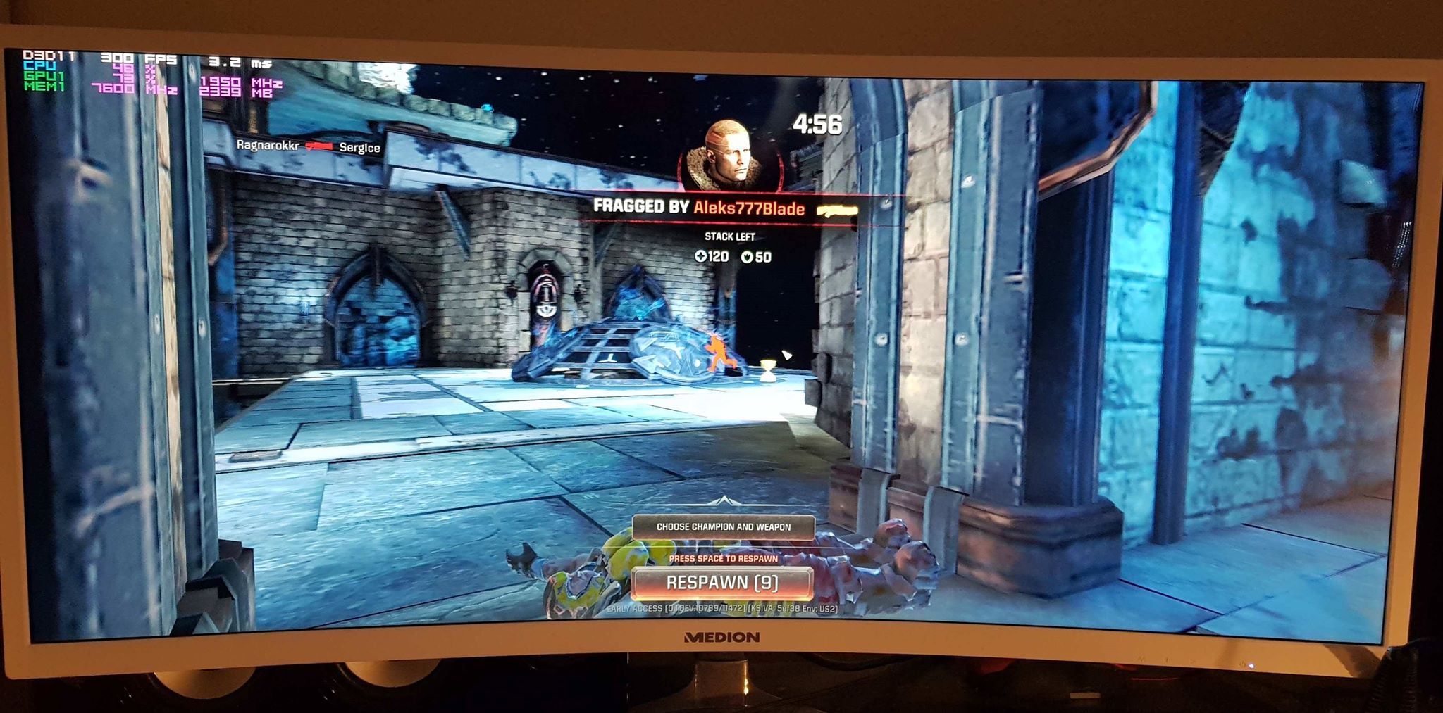

Ich schau mal grade was mein i7 8700 in dem Spiel packt.
edit:
im schnitt 300fps (240 bis 360) in Kombination mit der RTX2080 und 3440*1440 + Low Preset.
Ich kann aber absolut nicht beurteilen wie aufwändig diese Map hier grade ist, auf einer anderen könntens daher auch ein paar FPS weniger sein.
