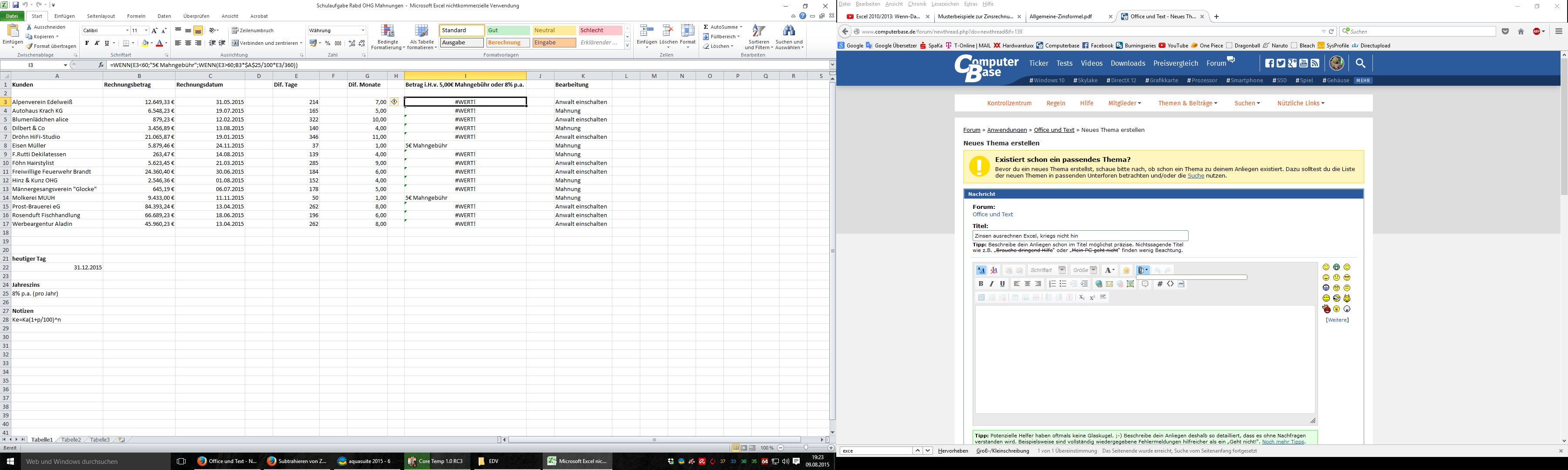

Hi,
ich lerne gerade für eine Klausur und ich kriege es einfach nicht hin mit Excel die Zinsen auszurechnen. Die Formeln etc pp kenne ich aber Excel rechnet mit den Mist einfach nicht aus!
Anbei ein Bild, wo liegt mein Fehler?
Es geht um i3 bis i17
Vielen Dank für die Hilfe!!
Funktioniert nicht weil in A25 eine Zahl + Text steht, damit kann Excel so nicht rechnen.
Warum 2x Wenn? Du hast doch nur den Fall E3 < oder > 60. Da reicht Wenn_Dann_Sonst

ich habe den Text nun weggenommen und siehe da, es funktioniert!
Aber in Zeile i3 rechnet mir Excel nun 10,11 € aus, was nicht stimmt!
=WENN(E3<60;"5€ Mahngebühr";WENN(E3>60;B3*$A$25/100*E3/360))
Kann du mir die korrekte Formel vorsagen, wäre echt lieb
