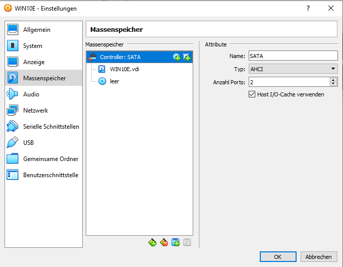

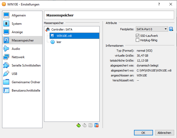

@NameHere: Das ist doch Virtualbox, der TE verwendet VMWare, weiß aber leider nicht ob es dort eine equivalente Einstellung gibt. Bin zu 95% unter Hyper-V unterwegs.
@flo36 habs überlesen! Vielleicht gibt es da ähnliche Einstellungen.
