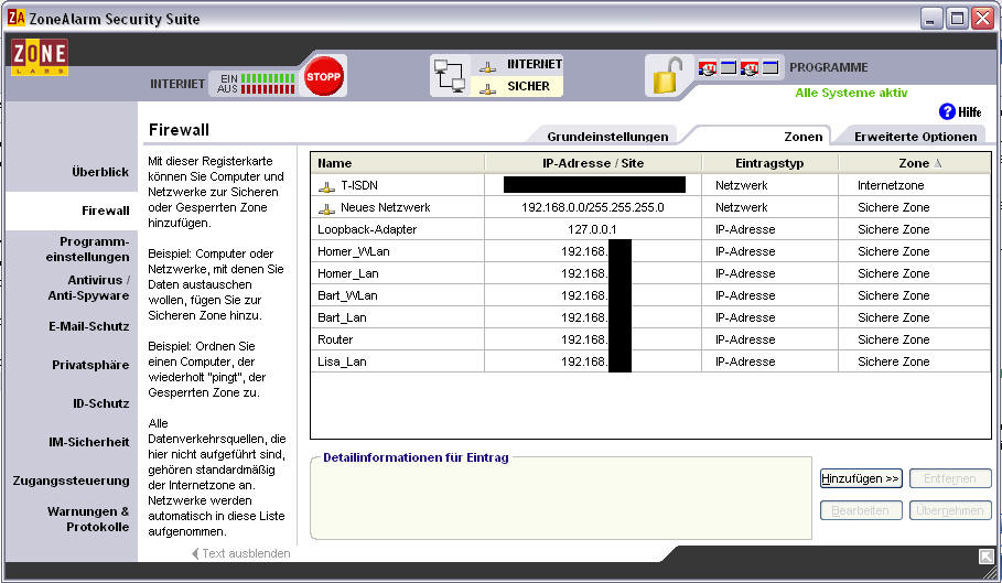

Also die IP-Adressen sind ja als sichere Zone eingetragen. Auch wenn ich die Firewall vollständig deaktiviere, funktioniert die Internetfreigabe nicht. Wenn ich aber ZoneAlarm vollständig deaktiviere, dann klappt's.

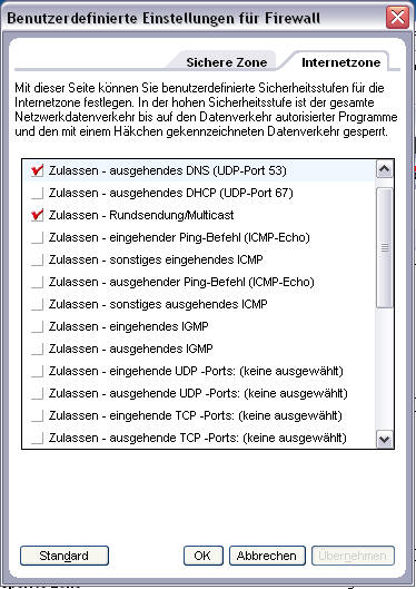

Schau mal unter Firewall -> Grundeinstellung bei den Zonen unter Benutzerdefiniert ob dort die Haken bei DNS zulassen drin sind.
OK danke. Werde ich machen, wenn ich nachher zu Hause bin. Melde mich dann nochmal.
Edit ------------------- Edit

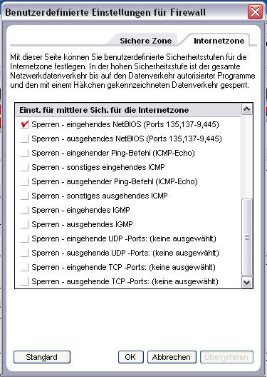

Also habe das jetzt mal eingetragen mit der DNS-Freigabe, aber es funzt trotzdem nicht.
Fütr Inet- und Sichere Zone sind die Einstellungen komplett gleich (siehe Anhnag), außer dass bei Sichere Zone "Sperren - eingehendes NetBIOS (Ports 135,137-9,445)" nicht angehakt ist!

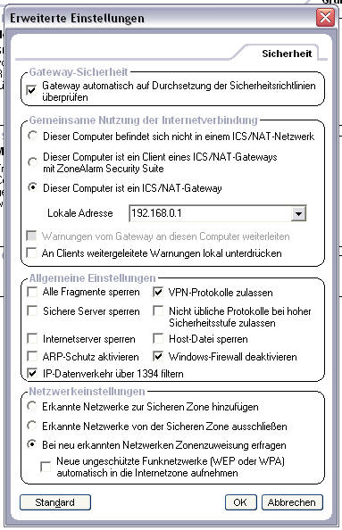

Ich glaube ich habs gefunden, habs doch schonmal irgendwo gelesen gehabt.
Du mußt unter Firewall -> ganz unter Erweitert und dort einstellen "Dieser Computer ist ein ICS/NAT Gateway. Dann sollte es klappern.
Es hat funktioniert mit der letzten Einstellung!
