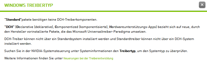

Wo finde ich diese DCH Treiber? Sind das auch "ganz normale" Treiber, die ich bei Nvidia finde?
Du löschst den Treiber noch mal mit DDU und lädst dir den DHC Treiber von Nvidia indem du bei Windows Treibertyp auf DCH umschaltest (vor dem Download).
Nun musst du dich allerdings im Microsoft Store anmelden um die NV Systemsteuerung auch zu bekommen.
Reaktionen: SebiLegend
Also kann ich die NV Systemsteuerung nicht mehr über n Rechtsklick auf dem Desktop erreichen?
Die Installation eines DCH Treibers wurde nicht zugelassen von dem Installationsprogramm.
Musst du über den Microdoft Store downloaden, dann schon wieder (ist auch nur einmal nötig).
Hinter dem ? steht das hier:
Bisher war es so das du nach einer Neuinstallation mit Internetanbindung den Standart Treiber nicht mal installieren konntest.
Na dann guck ich mal im Store, was da los ist. Sorry, hatte ich wohl falsch verstanden...
Der alte muss vorher Rückstandlos runter, sonst geht geht der andere nicht drauf (so wie oben beschrieben).
Ich weiß... einfach ist was anderes. Ob es zu einer Lösung zu deinem Problem führt ist ja auch nicht gewiss. Wäre halt interessant zu wissen.
Windows erkennt die GTX 1070ti nach einem Neustart als solche und benutzt nicht mehr den Standard Display Treiber. Da gehts gleich wieder mitm Föhn los. Kann das also auch n Windows-Problem sein?
