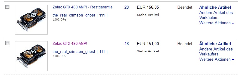

Spar dir nen Haufen Kohle und hol dir beispielsweise sowas mit 1,5 GB Vram Ausstattung zum Schleuderpreis ... mit dem GTX680 Hype gehts am Gebrauchtmarkt richtig rund --> siehe Bild.
Leistung knapp über GTX570 Niveau (dank 6% Werksübertaktung), mehr Vram und gleichzeitig flüsterleise. Ob ich das Ding im Idle oder @ BF3 am Laufen habe kann ich geräuschmäßig nicht unterscheiden.
Und das Ganze gibts jetzt ab 150,- mit Rechnung und allem drum und dran.

Da muss ich ronrebell zustimmen. Sehe grad auch die Preise der GTX 480 AMP. Villeicht kannst da eine "günstige" erwischen. Mit glück kannst die fast auf 580 Niveau takten :)
