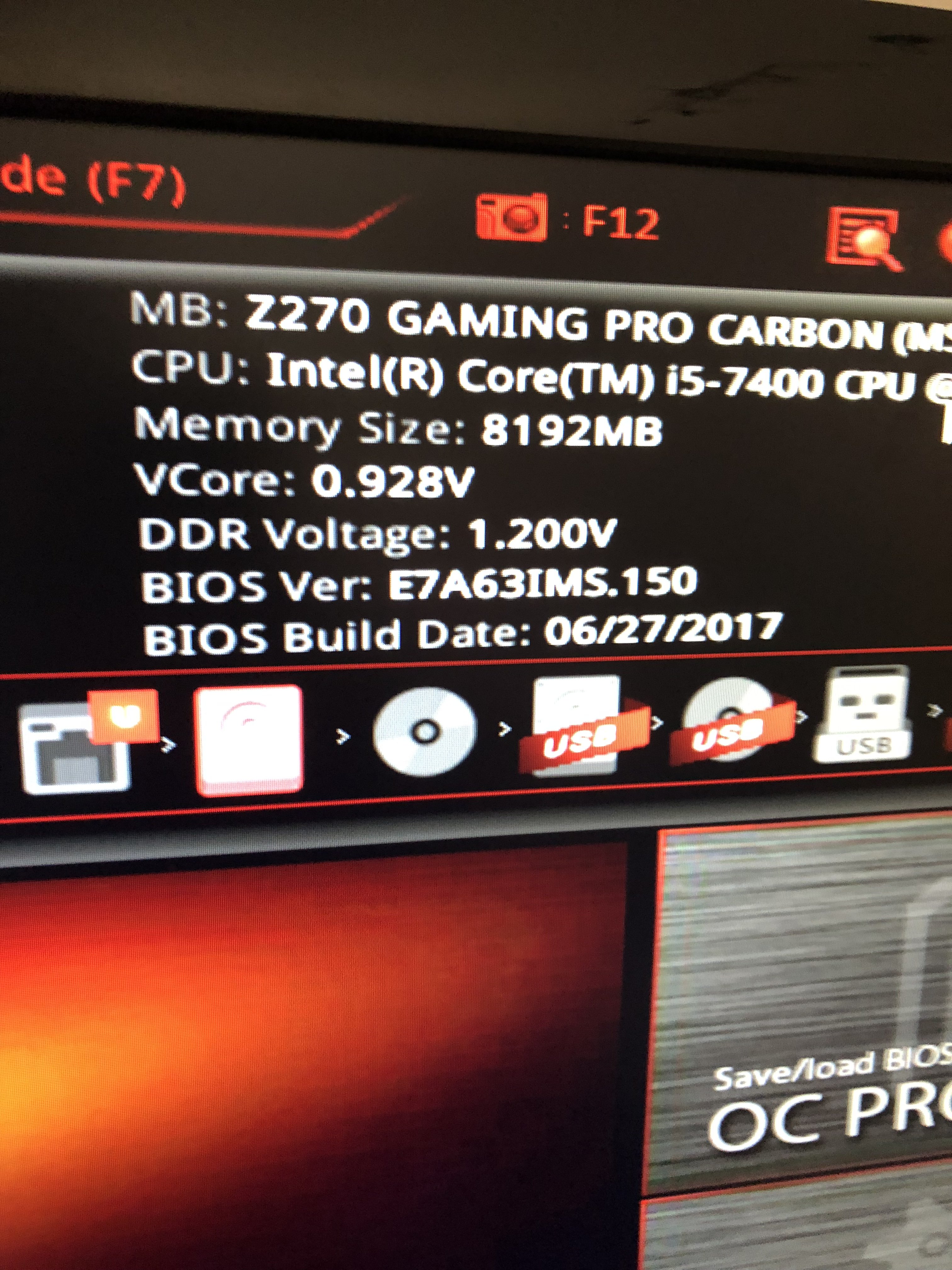

Das ist das bios von mir ist das aktuell ?
Habe ein msi z270 Gaming pro Carbon

Du hast das Problem schon sehr lange und dein BIOS ist schon uralt. Wie könnte es da bloß einen Zusammenhang geben? ;)
Also natürlich MUSS es keinen Zusammenhang geben, aber es ist möglich.
Hier findest du das aktuelle: https://de.msi.com/Motherboard/support/Z270-GAMING-PRO-CARBON
(Version: 7A63v19 )
In den Versionen zwischen deinem und dem neusten stehen so Hinweise wie:
- Improved USB 2.0 device compatibility.
- Improved USB compatibility.
