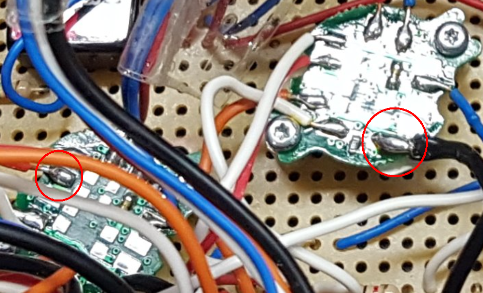

Vermutlich ist das hier gemeint:
Kabel auf Platinen löten war schon immer Mist. Nicht zu viel, nicht zu wenig Hitze/Lötzinn, nicht wackeln usw.
Der Batzen ist etwas groß, aber shit on it. Kontakt muss sein und nicht kalt Der Rest erledigt das geschlossene Gehäuse

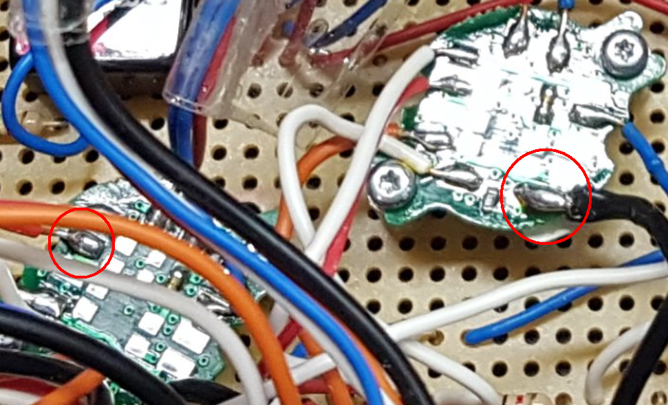

Sieht aber nicht nach kalter Lötstelle aus!Fusionator schrieb:Vermutlich ist das hier gemeint:
Der Batzen ist etwas groß, aber shit on it. Kontakt muss sein und nicht kalt Der Rest erledigt das geschlossene Gehäuse![]()
Außerdem ist das Kabel dicker.
