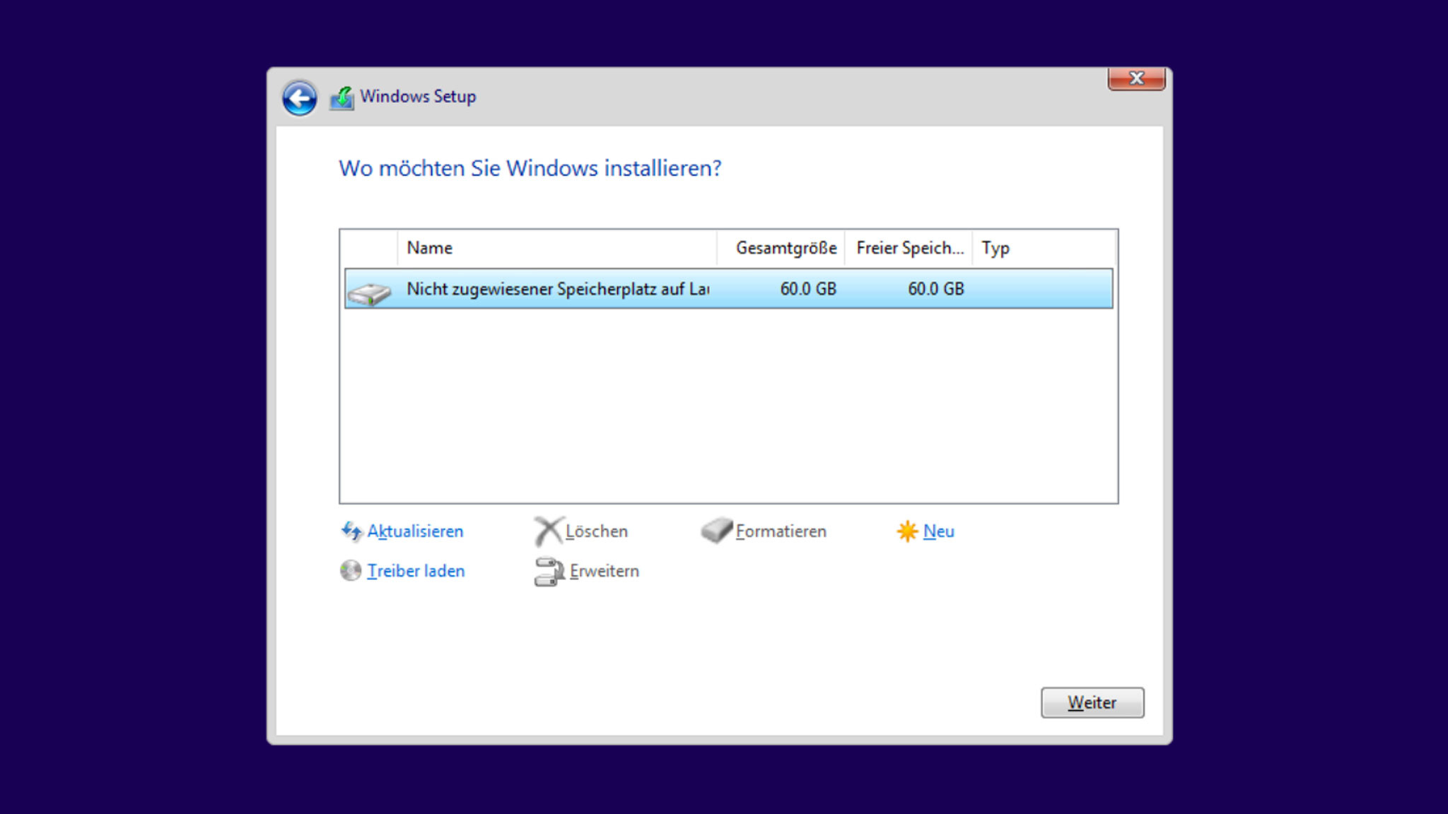

ich entscheide selbst wo er es raufspielen soll siehe bild
aber hier erkennt er die ssd festplatte nicht (bild ist aus google)

musst du nicht einfach auf neu klicken beim nicht zugewiesenen speicher...ich vermute mal das ist ne 60GB ssd...zwar sehr klein aber ok, kann sein
Einfach auf weiter klicken (an der Stelle von deinem Bild). Den Rest macht das Setup.

-Was ist denn dieser 60GB Datenträger?
@GBi : Aber doch nicht auf 60GB ?!?!

Wie wenig Leute den vollständigen Post lesen, er sagte doch er hat das Bild von Google..
Und echtes Bild nicht nicht verfügbar, weil?

Intel oder AMD System? In der Regel wird kein Datenträger gefunden, wenn Windows der Treiber für den Controller an dem die SSD hängt nicht hat. Das ist in der Regel der Fall, wenn der Controller im UEFI auf "Raid" oder "Rapid Storage" oder sowas steht.
Entweder kann man den Treiber über "Treiber laden" (wie in deinem Bild) dann nachladen (Download beim Mainboardhersteller oder auf der CD) oder man stellt den Controller einfach auf AHCI, wenn kein Raid gebraucht wird.
