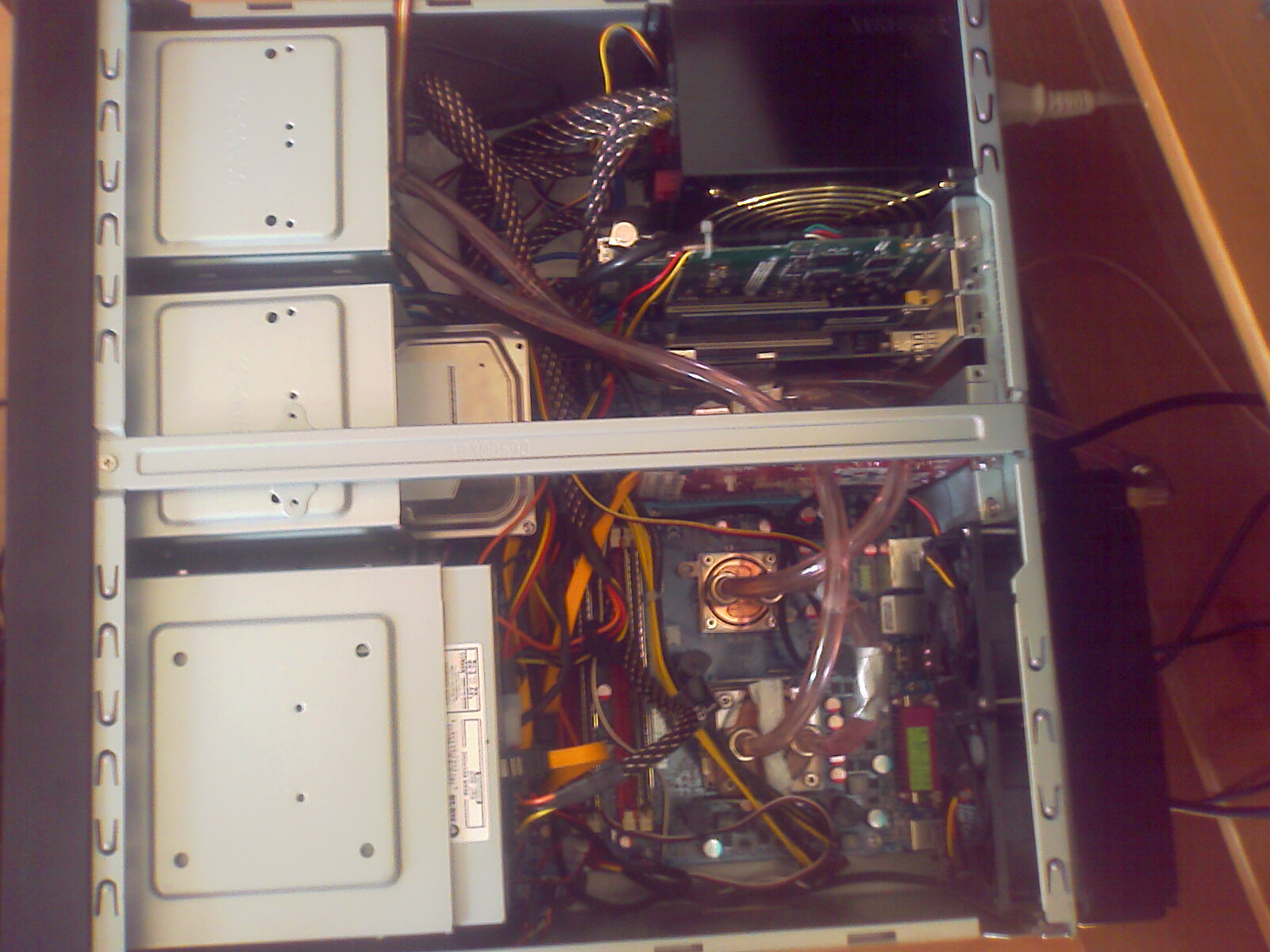

Wie gesagt kein Platz und zu voll.
Die Lüfter sind in den beiden oberen kleinen Kästen.
unten geht keiner.
Also, es sieht so aus als hätte ich, mir eurer Hilfe, das Temp-Problem in den Griff bekommen.
Ich hab die Vcore auf 1.0 V gesetzt und hab nochmal Prime 15 min mit geschlossenem Schrank durchlaufen lassen.
Temps der CPU waren unter 55 Grad. dem Mobo war das alles egal stieg nicht über 50 Grad.
--->keine Fehler.
in weniger als 2 min sanken die Temp der CPU auf 40 Grad an der Oberfläche und 45 im Kern.
Also hat der extra Lüfter, das spielen an der VCore und die Taktsenkung der Graka was gebracht.
Jetzt muss nur gucken, was bei längerer Nutzung im Schrank passiert..ob sie da dann die Hitze zu extrem staut.
