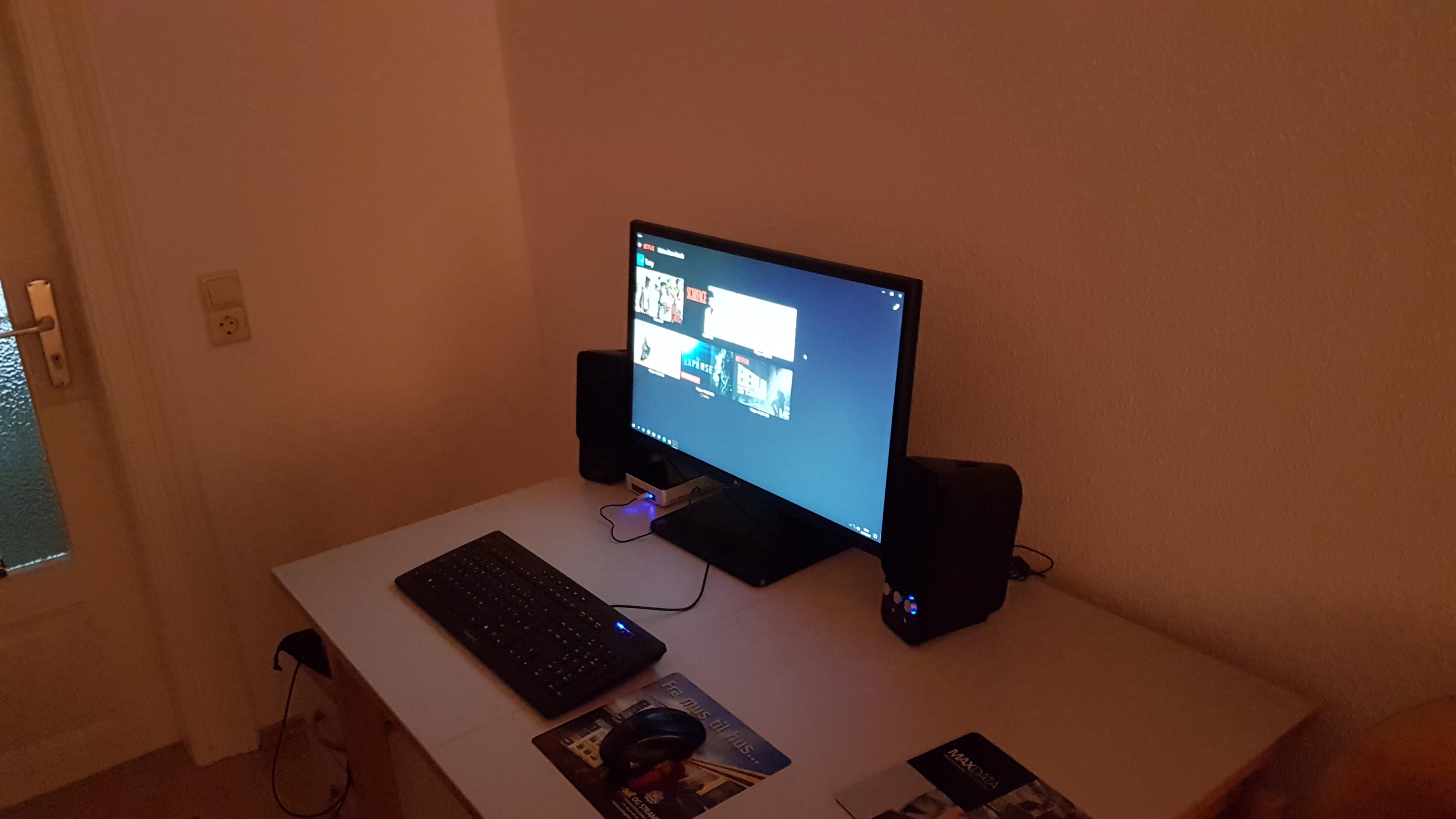

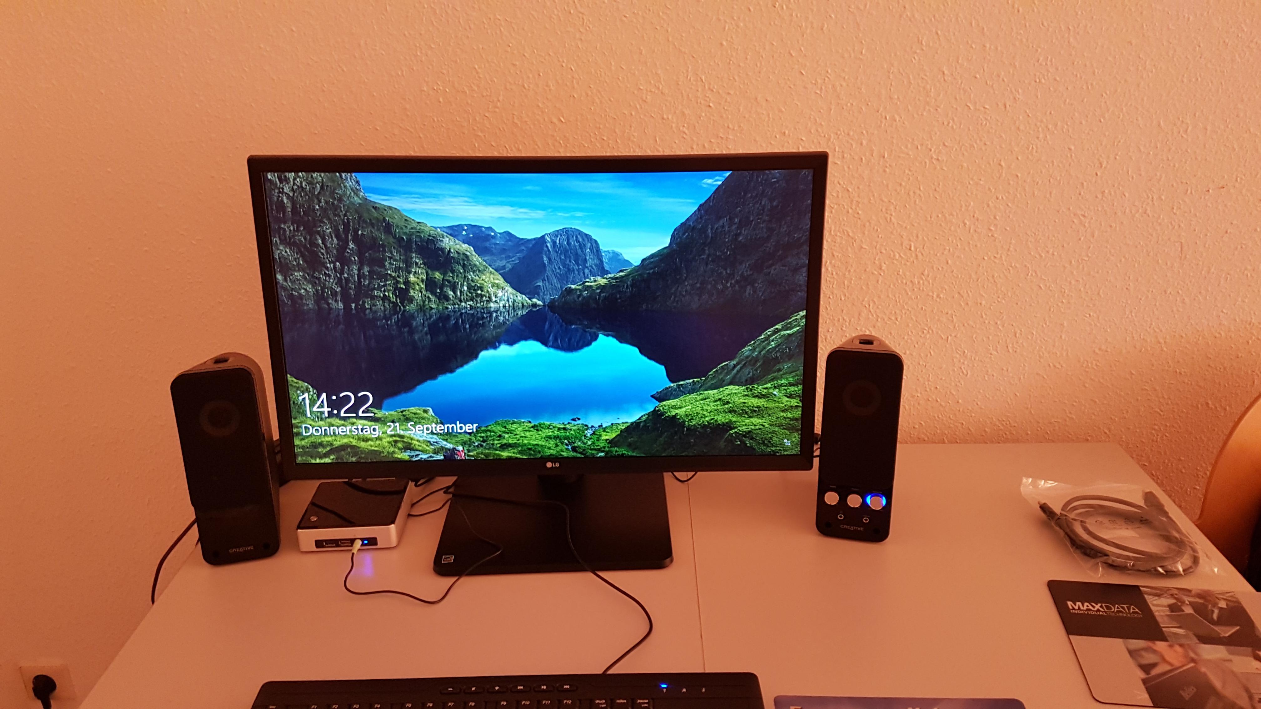

Hallo, ich habe 2 Probleme mit dem LG 27UD58P UHD-Monitor und hoffe, das ihr mir das vielleicht weiterhelfen könnt.
Erst einmal,ich nutze diesen Monitor von Montag bis Freitag und einen Full-HD-Monitor am WE (Pendler).
Beide benutze ich über Mini-DP-Kabel an einen portablen Mini PC (Intel NUC).
Ich muss nach jeden Wechsel vom Full-HD zum UHD die Skalierung auf 200% setzen
Nun werden alle Fenster am UHD in den Windows Einstellungen in richtig kleinen Fenstern geöffnet. Kann ich das irgendwie beheben?

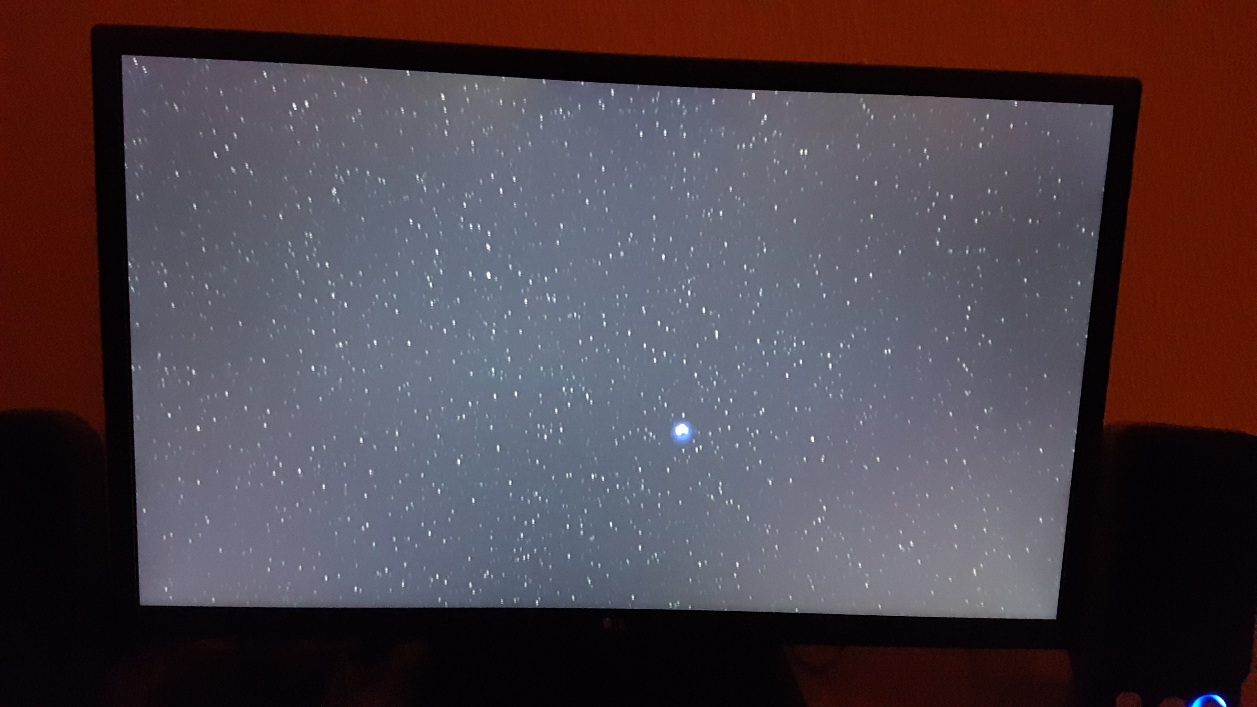

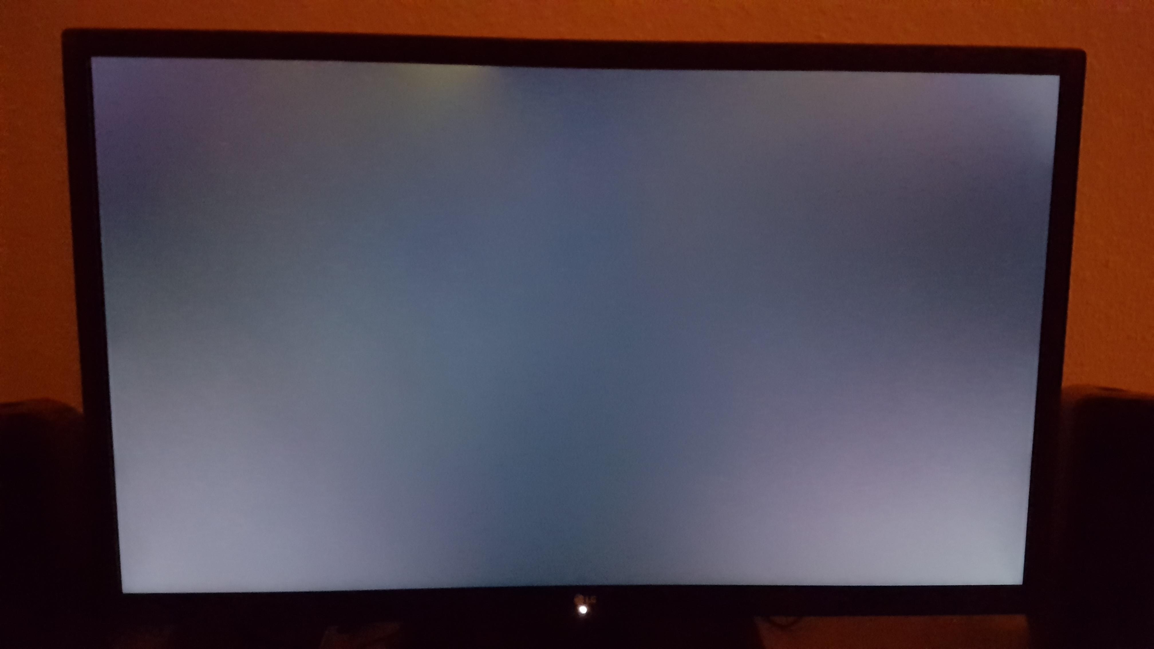

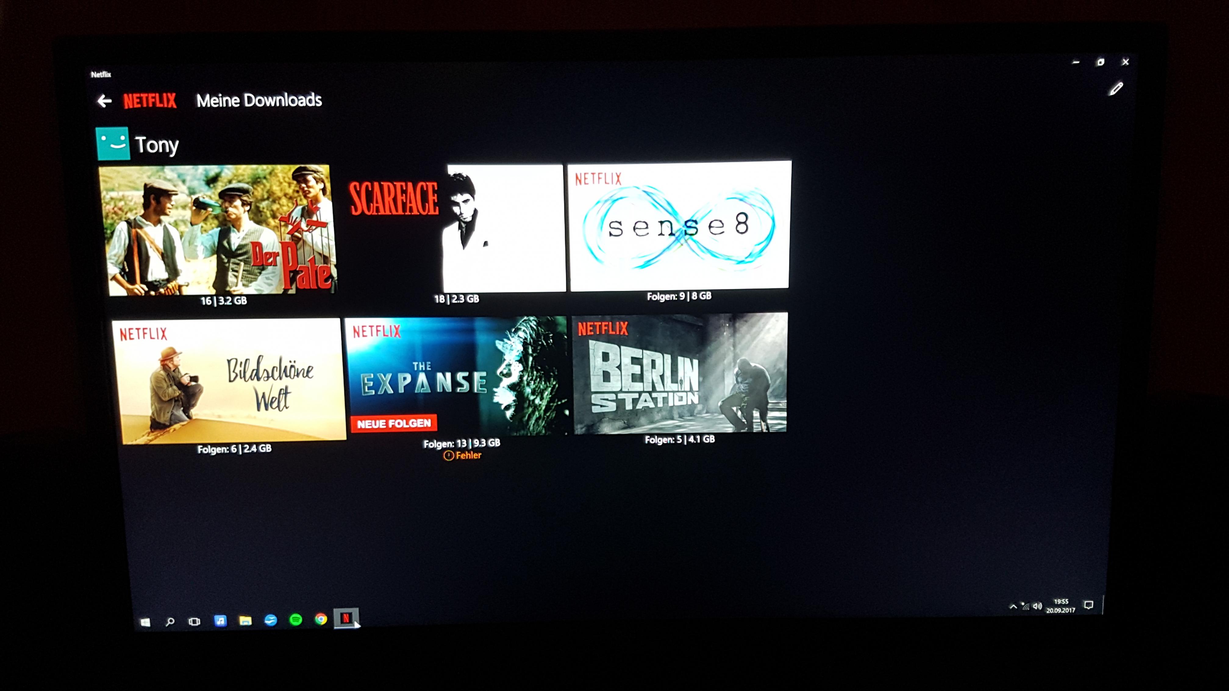

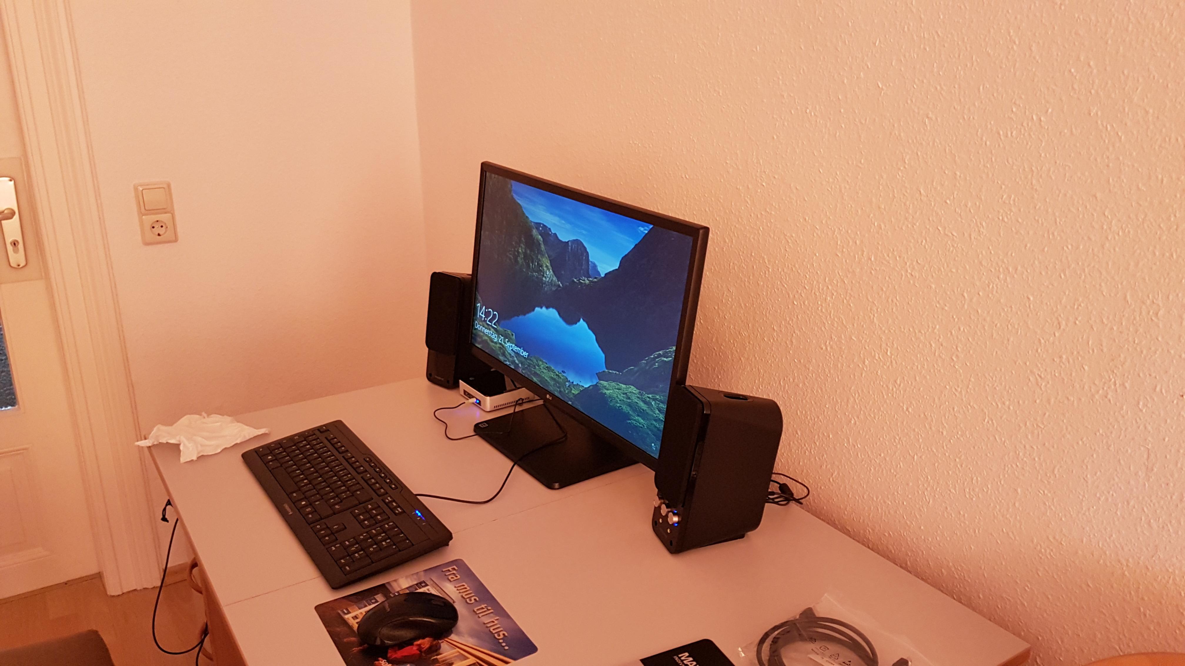

Meine zweite Frage geht um das Bild des Monitors. Er hat eher blasse Farben,einen sehr schlechten Schwarzwert (leuchtet regelrecht) und trotz IPS eine schlechte Blickwinkelstabilität (welche selbst direkt von vorn an den Rändern sichtbar wird, dort verfärbt sich das Schwarz schon gräulich.
Ich habe das hier gefunden: https://www.heise.de/ct/hotline/Kein-richtiges-Schwarz-1172719.html
Ich habe aber in den NUC natürlich bloß eine Intel-Karte statt Nvidia, wo ich diese in dem Artikel beschriebene Einstellungen nicht finde. Deswegen denke ich aber trotzdem,das ein Farbraum von 16-235 (kein tiefes Schwarz) anstelle von 0-255 eingestellt ist.
Ich werde am Montag die Treiber von der Monitor CD (auf USB-Stick gezogen, da kein CD-Laufwerk) über meinen Intel NUC am UHD-Monitor installieren(Vorgehensweise, habe ich noch nie gemacht?) und hoffe, das der Monitor dann ein anständiges Schwarz+kräftige Farben hat.
Funktioniert das? Oder ist das Panel des Monitors einfach so schlecht oder habe ich ein Montagsmodell erhalten?

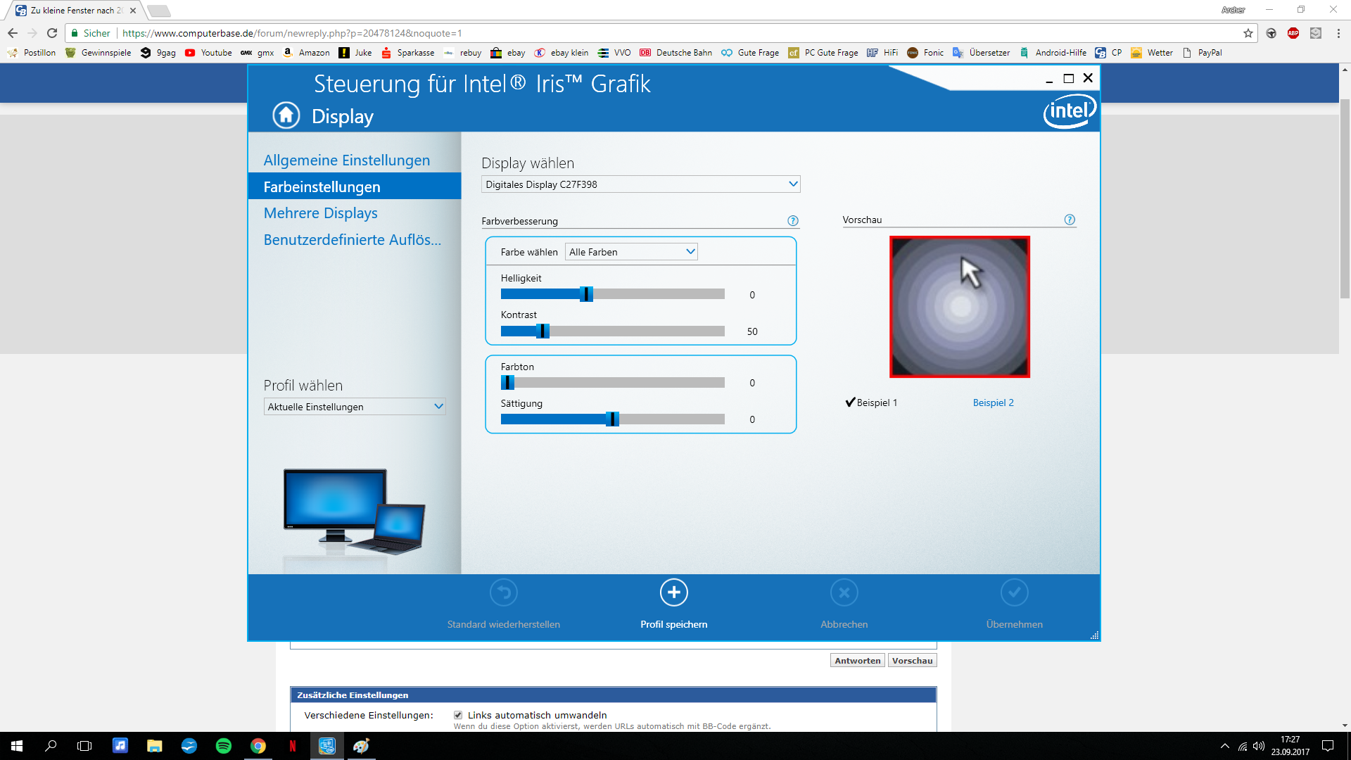

Ich kenn mich jetzt nicht genau mit den Inteltreibern der Grafikeinheit aus, aber auch dort solltest du irgendwo Einstellungen zur Farbdarstellung finden.
Dennoch glaube ich, dass der Monitor bzw. das Panel einfach abgrundtief mies ist. So sieht es zumindest auf den Fotos aus. Das Backlightbleeding ist ja aus der Hölle. Hast du mal versucht den Monitor selbst einzustellen? Der hat ja auch ein Menü mit Knöpfen und Einstellungsmöglichkeiten.
Da ggf. mal rumprobieren und gucken welche Profile dort vorhanden sind und was sich mit Helligkeit und Kontrast und Gamma regeln lässt.
Ansonsten hilft nur noch eine Profilausmessung inkl. anschließender Kalibrierung. Wenn es dann nicht besser wird, ist der Monitor für die Tonne. Ich bezweifle dass du da jemals "kräftige Farben" rausbekommen wirst. Was mich auch etwas irritiert; im Allgemeinen möchte man ja eine möglichst farbgenaue Darstellung und kein Lollipop Regenbogenland.

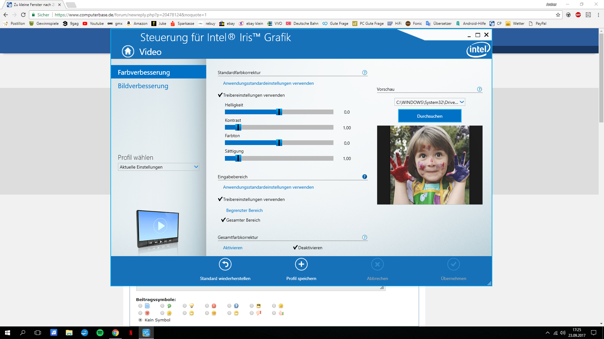

Auf den angehängten Bildern seht ihr die Auswahlmöglichkeiten der Grafikeinstellungen im Intel-Menü.
Einmal Display, einmal Video.
Dort finde ich diesen YUV-Eingabebereich, aber wenn ich den auf voll stelle, wird der Schwarzwert nicht besser.
Ich muss auch sagen, meine Handykamera stellt das noch ein wenig schlimmer dar, als es ist.
